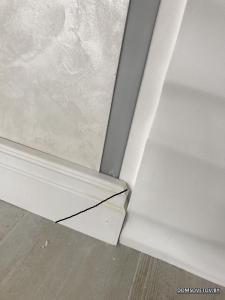

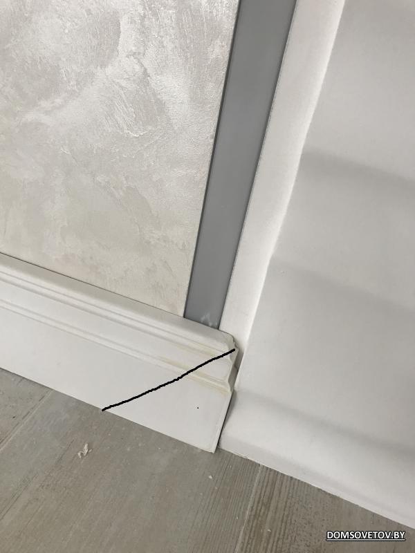

Ну и хотел спросить совета - как лучше сделать вот этот стык плинтуса и гипсовых панелей?
а плинтус можно тоньше сделать? он из чего?
мы истончили ЛДФ во давече, чтоб влез по размеру, потом акриловая шпаклёвка по стыку.

По плинтусу- торценуть, что бы плотно прилегал а выступ либо срезать на 45, либо пройтись фрезой

Отрезать под 45 градусов, и вторым куском под 45 градусов сделать угол. Т.к. верх плинтуса окажется около панелей, а так как сверху толщина меньше то будет лучше смотреться
