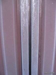

последнее фото - тот момент, когда начинается открывание второй дверцы

Славка, "хистание" воротин будет сильно зависеть от конструкции самих ворот. Но все они "хистаюцца", одни больше, другие меньше... Чтоб не хистались - только жесткая связь между створками или упоры. Сколько не видел конструкций распашных ворот - всегда одна створка открывается раньше другой.

Для откатных ворот в 4 метра надо сбоку иметь минимум 6, а такой роскоши у меня нет.
Oksik, можно модель автоматики?

а чем плохо, что одна створка открывается раньше другой?
есть несколько книженций с разными названиями. я не знаю, что именно надо, пишу все
nice Moon Control unit MC424
Radio receiver SMXI SMIF SMXIS
Swing gate opener Wingo (на инструкции указаны несколько моделей, но какая именно у нас установлена я не скажу. модели такие:
4024 Kit
5024 Kit
4000 Kit
5000 Kit

Oksik, это не плохо, а так необходимо. Иначе будет дырка между створками.

я это понимаю. Я не понимаю,
почему Сабурова это напрягает.

разница в 3 секунды....между открытием первой и второй створки
Старый 02.02.2015, 15:48   #357 или 215184
Сообщений: 5,966
С технической точки зрения, это наверное, даже лучше.
С системой открывания ворот не знаком, но предположу, что там на каждую створку стоит отдельный двигатель, и если они запитаны от одной азы, то лучше для сети будет, чтобы они запускались не одновременно.
---------- Сообщение добавлено в 14:39 ---------- Предыдущее было в 14:38 ----------
Где написано что напрягает????
Так и должно быть. Так специально сделано, чтобы не случилось закусывания одной створки другой...

Saburoff, тогда пардоньте! ) не правильно поняла )))

У нас штакетник, парусность присутствует. При сильном ветре могут не закрыться до конца. Про открыть руками не скажу, силой не ломали, но собакен(немец) пытался пролезть пару раз, не смог и попытки оставил, как бесперспективные))) Автоматика найс.
