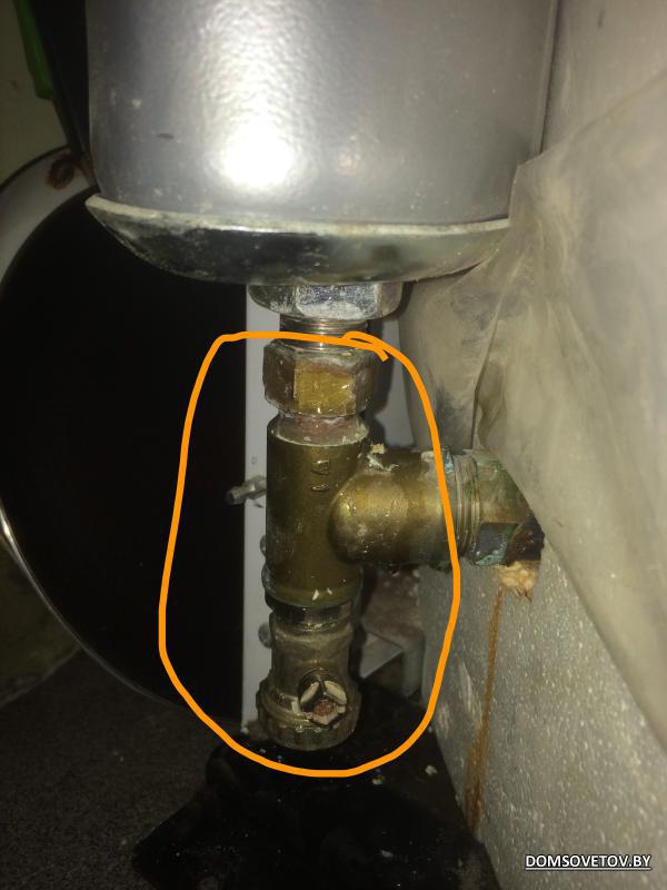

@mastersven, ясно , что снаружи. Подскажите , узел , что я обрисовал важен , или можно его убрать и новый бак присоединить в место входа трубы в бойлер ?
---------- Сообщение добавлено в 21:24 ---------- Предыдущее было в 21:23 ----------
На фото бак вверху , бойлер справа

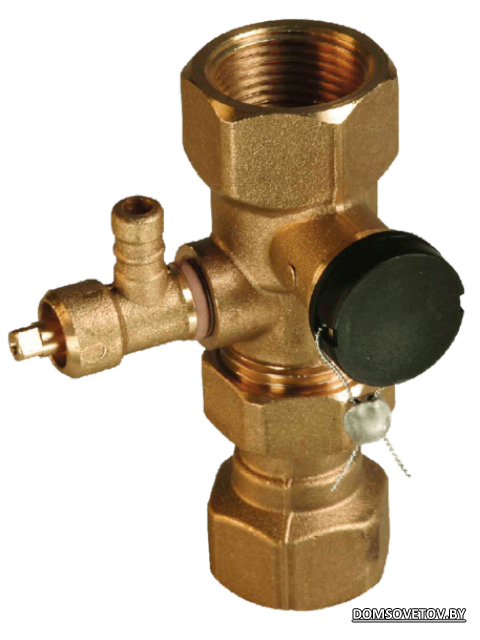

Думаю, коллега прав: на фото клапан для подключения РБ с возможностью дренажа. Что-то типа AFRISO арт.77924 или весьма близкое (принципиально, разумеется )
Можете убирать или переносить.

А мне больше видится тройник с дренажом снизу и гайкой сверху

В общим данный узел не нужен ? Какое давление выставлять в РБ ? В системе 2.8-4

@misha, обратный клапан должен стоять перед тройником на расширительный бак, а бак подключить упомянутым выше Afriso ASK. Давление установить чуть ниже рабочего
Между баком и бойлером не должно быть обратного клапана

Узел, думаю что, предназначен в том числе для слива воды из бойлера, на фото видно, что подтекает на соединении с бойлером, после слива воды стоит перепаковать. Снять родной бак, поставить сверху тройника кран и фитинг - переход на металлопласт. Далее бак, где хотите.
