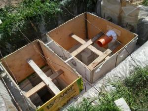

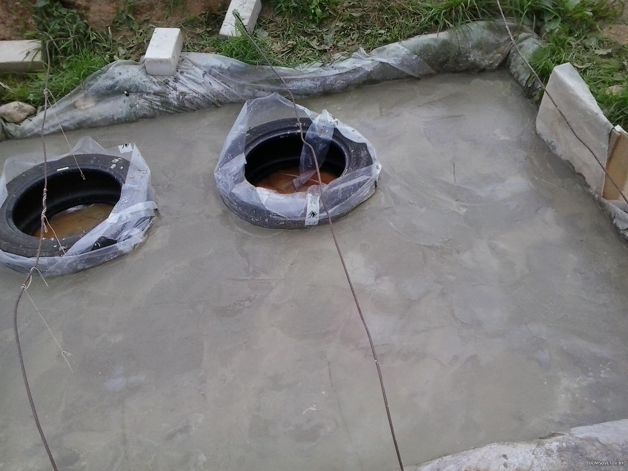

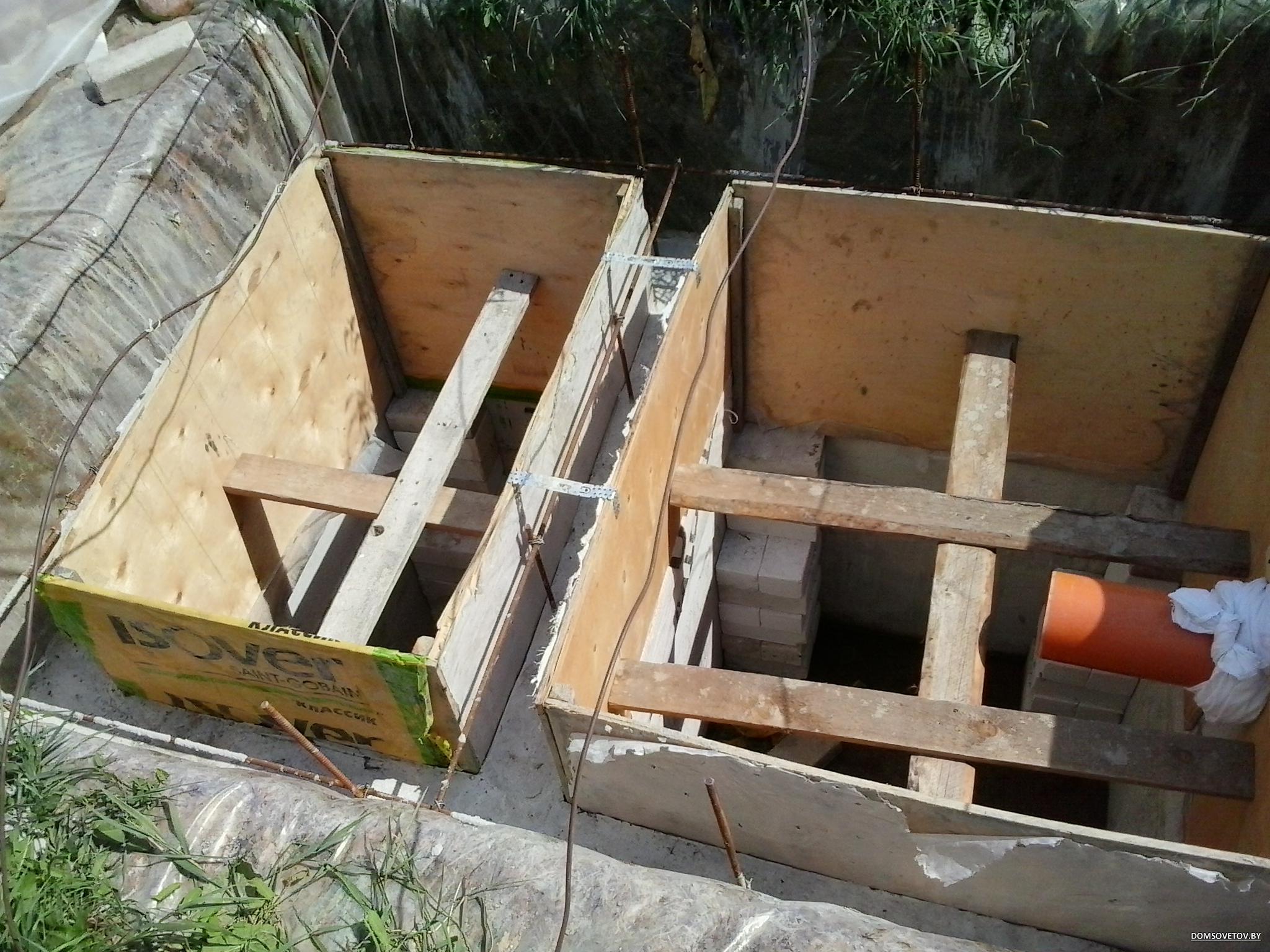

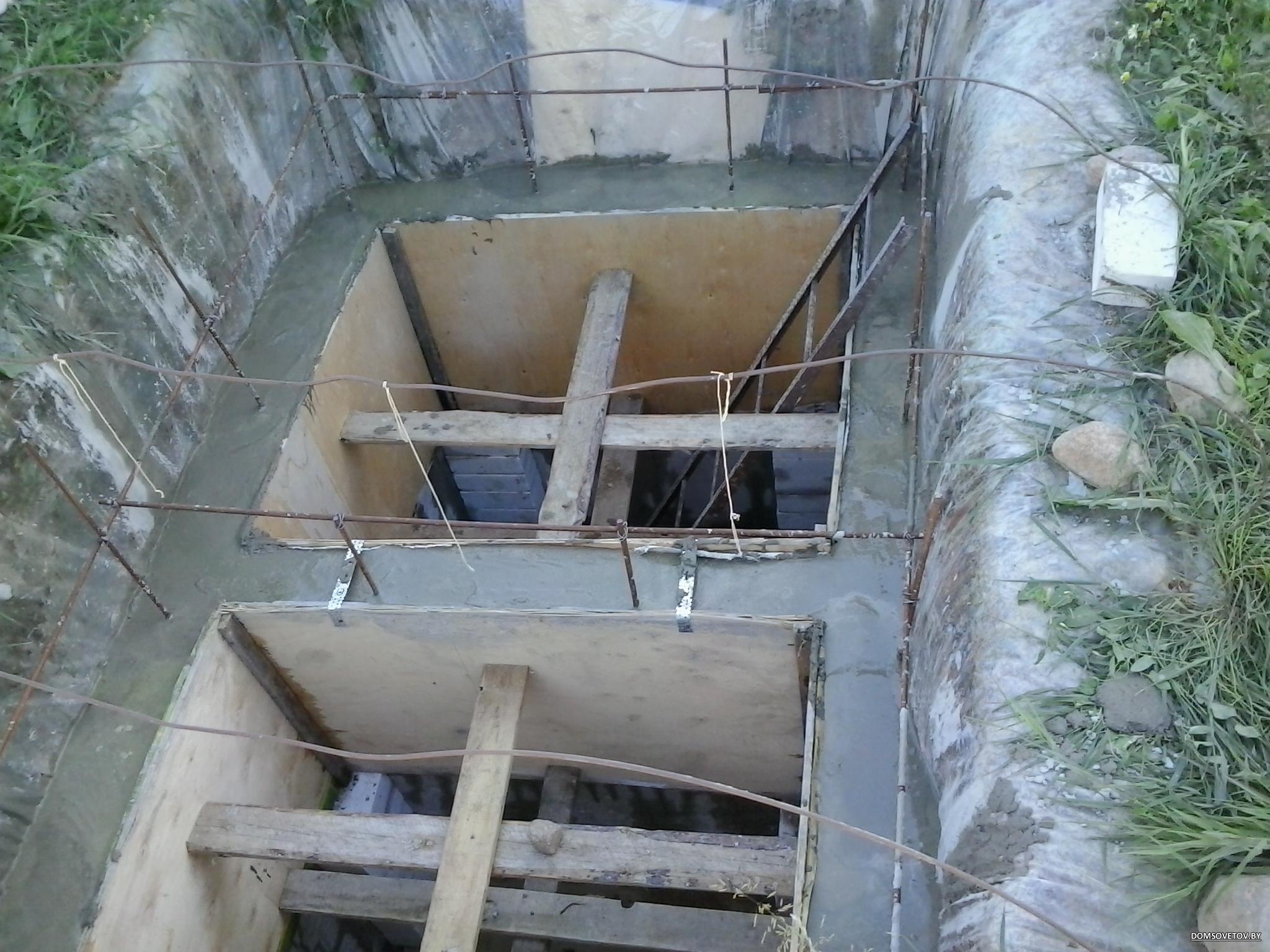

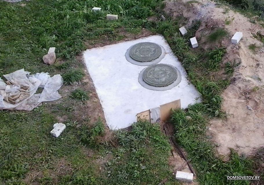

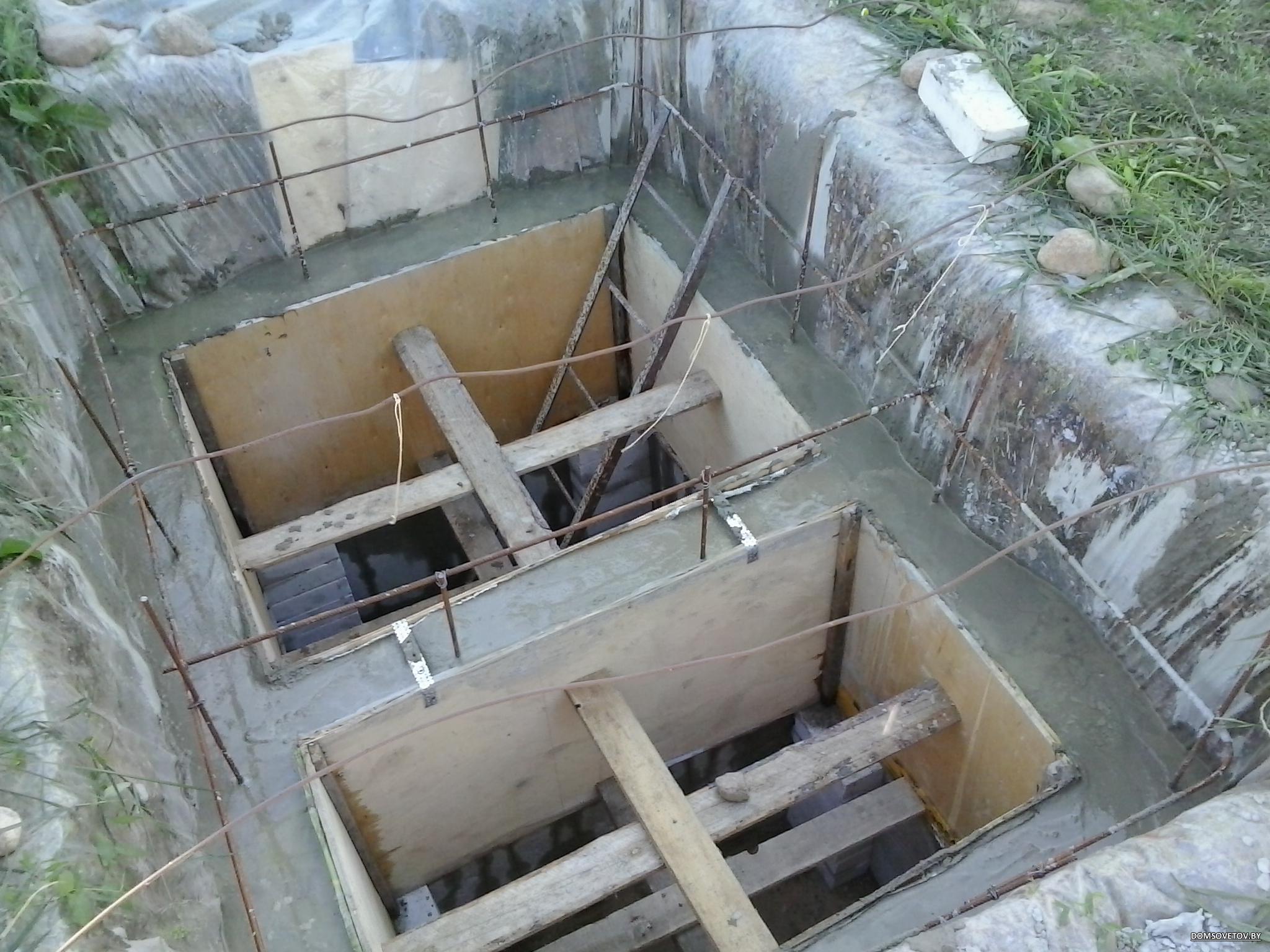

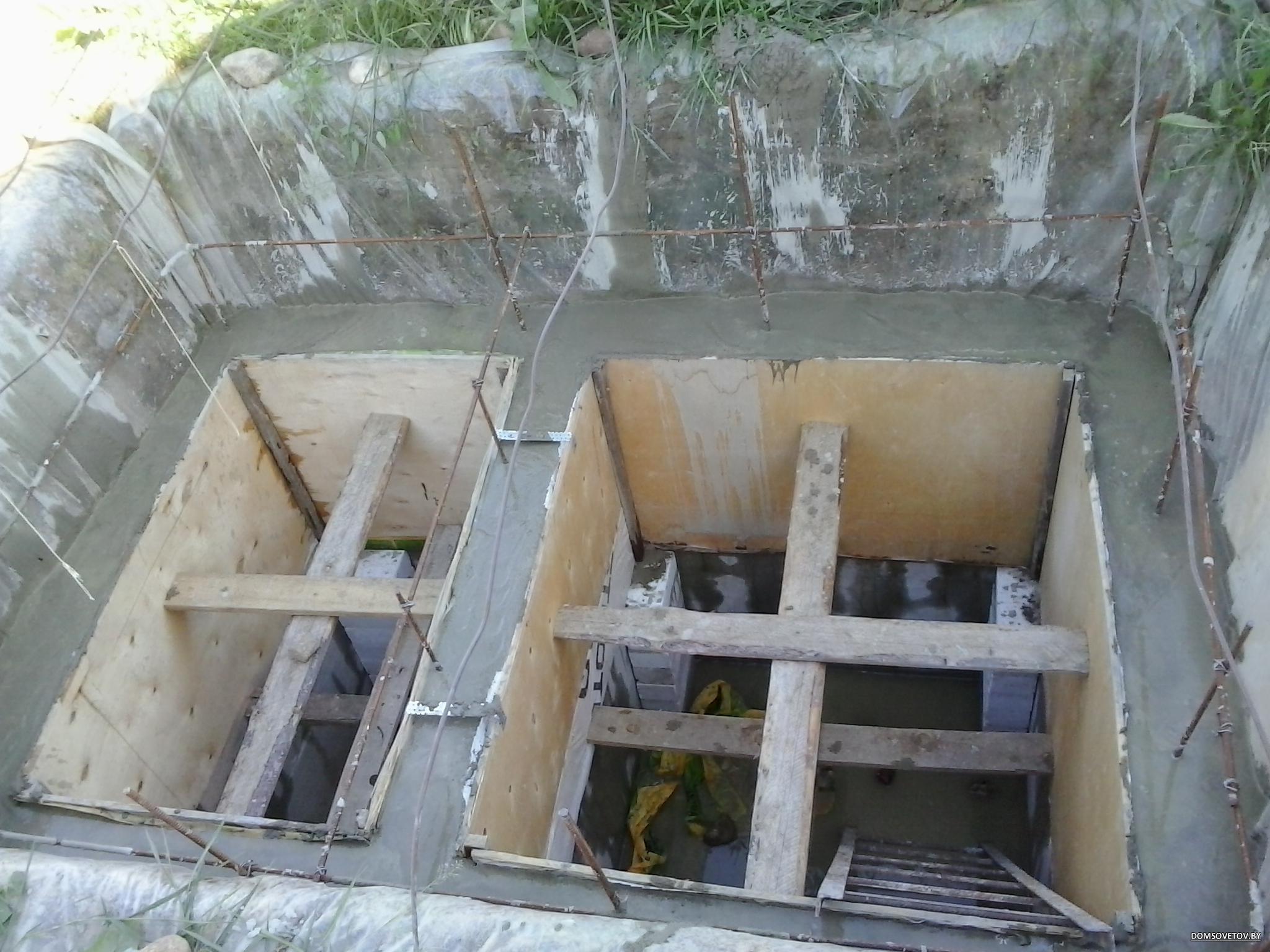

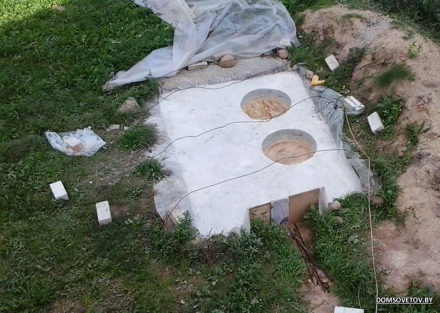

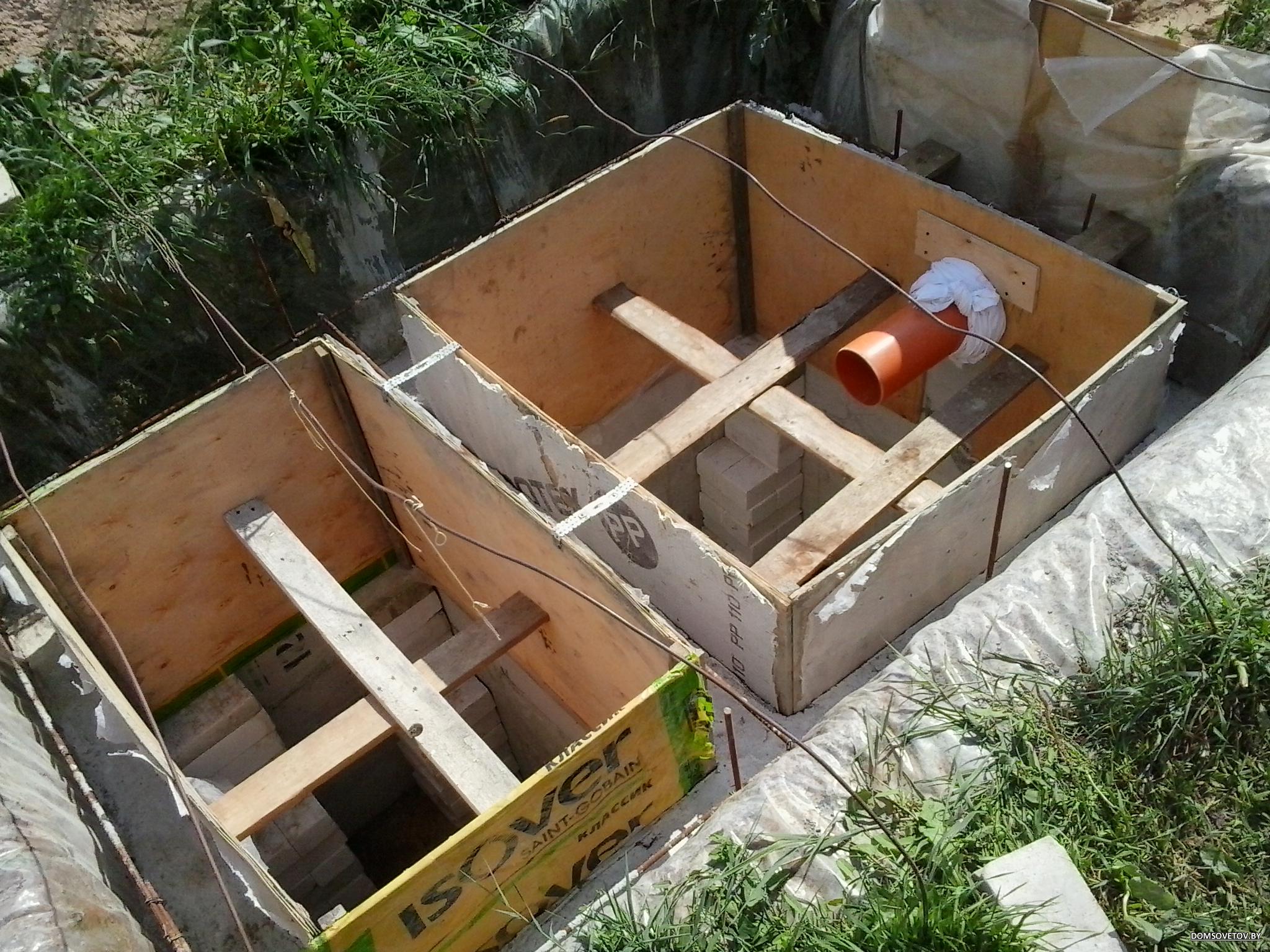

Ибо обсаживать кольца было нереально. Каменные залежи на участке. Пришлост все делать при помощи рук, лопат, и бетонярки.
Работает все второй год. Говнище в первом отсеке, вода впитывается в песок во втором. В след. году буду копать еще дополнительную яму...

Сообщение от Павел Посмотреть сообщение
У меня почти сеянный песок.
Какой у вас объем? Откачку еще не делали за это время?

Сообщение от bullet_fox Посмотреть сообщение
Повезло. Я когда копал начал переживать, что вообще песка не найду. И тут на отметке 180 см примерно пошел желтенький.
Kuzbar, нет,пока не откачивал. Живем всей семьей. Водой пользуемся по полной программе. Объем точно не считал. Глубина ~240 см. Полезная меньше. По периметру где-то 2х3.7 м (тоже примерно). Первый отсек больше, для воды меньше... Первые отсек глухой. Дно забетонировано. Во второй бросал много щебня. Пока все окей. Но заметил, что иногда вода немного стоит во втором. Может УГВ поднимается. По любому заилится за пару лет и ресурса канальи не хватит. Ждать не буду. Следующей весной выкопаю дополнительную яму для воды и забетонирую в ней стенки. Та уже проще будет.

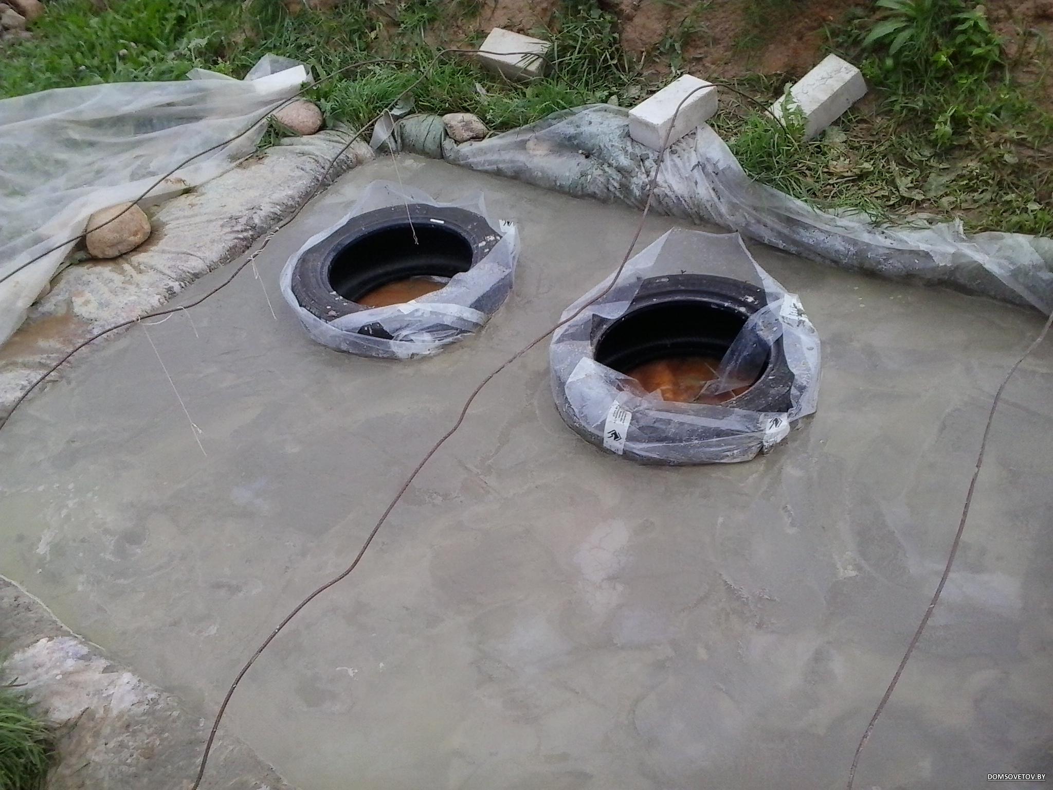

---------- Сообщение добавлено в 21:24 ---------- Предыдущее было в 21:23 ----------
Процесс конечно был более емкий. Но фоток сделал мало в процессе.
---------- Сообщение добавлено в 21:24 ---------- Предыдущее было в 21:24 ----------
Шины берите на 16. Идеально подходят под люки отверстия потом.
Долго по времени эту систему сооружали?
