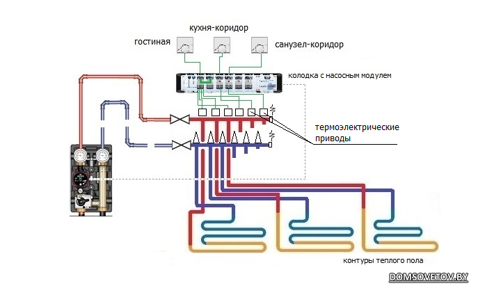

Господа, чтобы пользоваться теплым полом в межсезонье, нужно его изначально планировать и комплектовать правильно. Как уже писал выше, нужно предусмотреть вариант автономной работы ТП. Для этого желательно применять котловую обвязку с применением распределителя либо комбинированного распределител-гидрострелки. Кроме того следует предусмотреть возможность автоматического управления температурой контуров (не обязательно всех). См. схему
