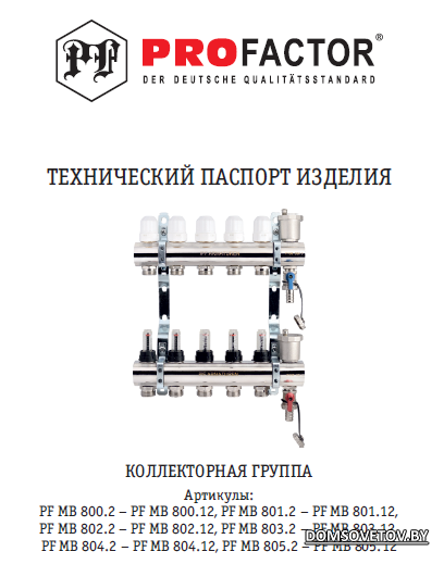

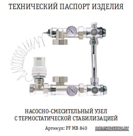

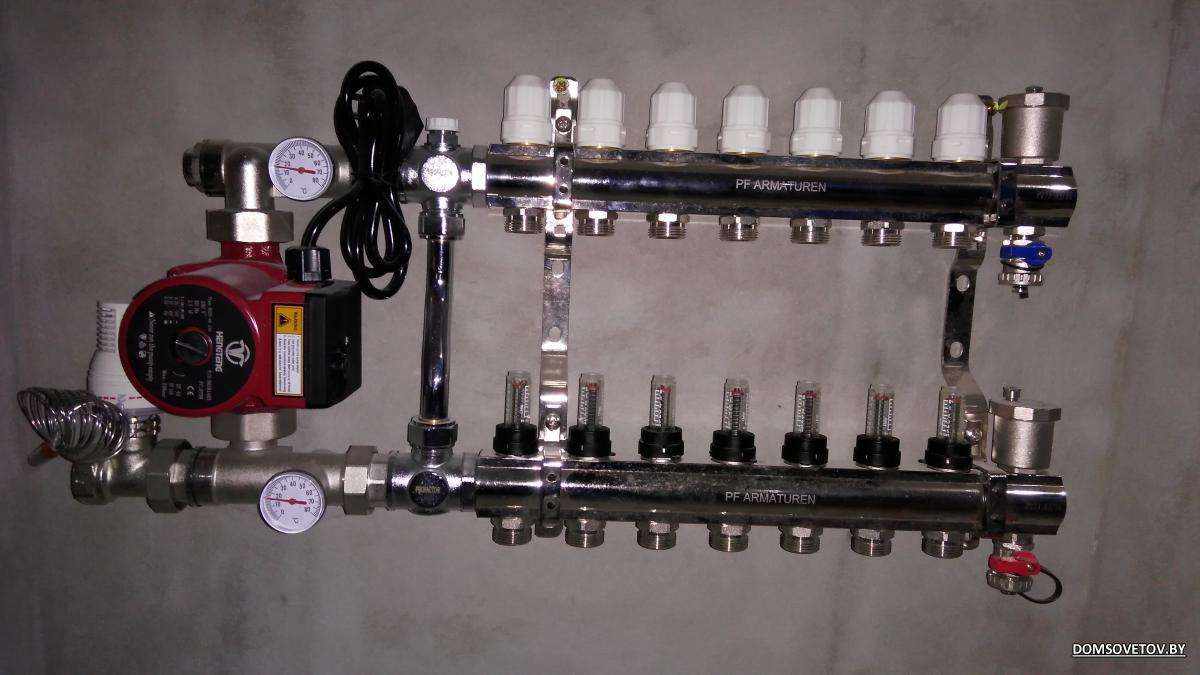

Помогите плз разобраться с эксклюзивом. Знакомый купил смесительный узел на ТП и сидим-думаем куда подключить подачу с обратной от котла:
По аналогии с КАН'овским узлом просится подключение подачи с котла вверху слева, а подача снизу слева.

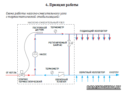

Не надо искать аналогии, надо читать паспорт . Перед нами - китайская поделка с немецким именем Профактор Арматурен. Проблема в том, что данный коллектор не предназначен для данной насосной группы (см. весёлые картинки ниже)

Старый 18.06.2018, 09:31   #3682 или 309078
ignatov
Аватар для ignatov
Регистрация: 13.05.2011
Адрес: Минск-Заславль
Сообщений: 610
А, что не так на картинках?
Старый 18.06.2018, 09:34   #3683 или 309080
mastersven
Аватар для mastersven
Регистрация: 18.05.2011
Адрес: Витебск-Минск
Сообщений: 431
Направление теплоносителя
Старый 18.06.2018, 09:39   #3684 или 309083
ignatov
Аватар для ignatov
Сообщений: 610
Ну так у КАНа такая же картина, смотреть нужно, направление насоса, где подающий, где обратный коллектор, при необходимости переставлять местами.
Только определиться нужно до монтажа, поскольку длина штуцеров под евроконус у них разная.
Старый 18.06.2018, 10:00   #3685 или 309085
mastersven
Сообщений: 431
Так я поэтому и паспорта приложил Под эту насосную группу у Профактора есть другой коллектор с правильными расходомерами
Старый 18.06.2018, 11:06   #3686 или 309091
Lama
Аватар для Lama
Регистрация: 05.09.2014
Сообщений: 2,857
@freeze, вверху обратка, внизу подача. Насос качает сверху вниз, термоголовка регулирует поступление более тёплого теплоносителя.
Старый 18.06.2018, 11:17   #3687 или 309092
ignatov
Аватар для ignatov
Сообщений: 610
Подающий коллектор и вентиль с термоголовкой не могут быть на одной стороне насоса.
Старый 18.06.2018, 11:30   #3688 или 309095
-AD-
Аватар для -AD-
Регистрация: 25.05.2011
Адрес: д.Кирши(Заславль)
Сообщений: 705
поменять коллекторы местами и все дела
Старый 18.06.2018, 12:13   #3689 или 309096
Сообщений: 15,772
проволочку сунуть снизу в расходомер. если он подымается-значит на обратку .
рекомендация и запрос - а как это работает-правильно для любого китайца- они
реально не заморачиваются -могут всё что угодно перепутать.
Старый 19.06.2018, 00:32   #3690 или 309136
Lama
Аватар для Lama
Сообщений: 2,857
А почему, какие ограничения для работы в такой последовательности?
