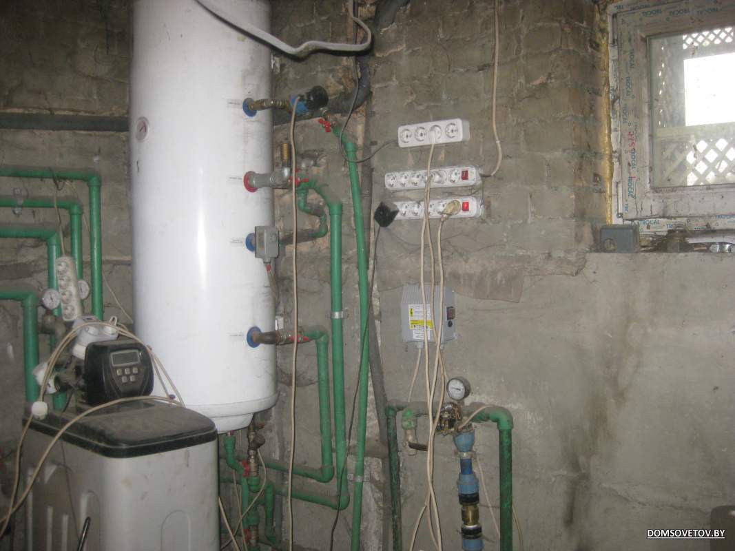

Наличие любых других пасочек в этой системе должны быть оправданы.
Автоматика к примеру может диктовать и гидрострелку и и.т.д.
Но в любом случае: до начала монтажа котельной и системы дома нужно представлять себе все до последнего проводочка.
А то автоматика может получится, как на фото.
В лике мой телефон.

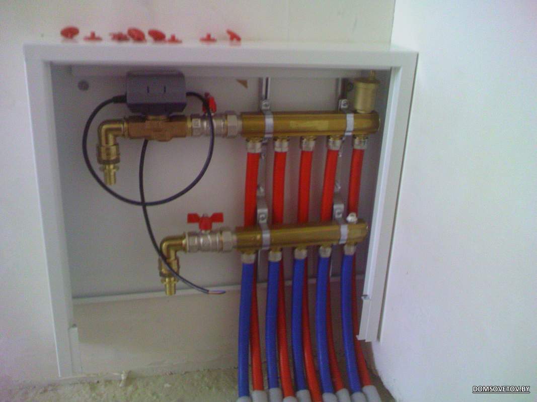

Привод для управления температурой этажа.

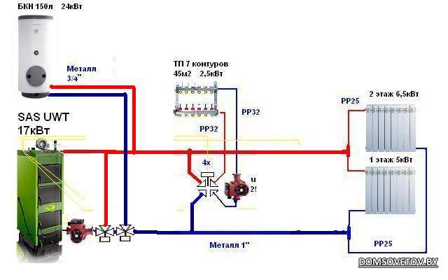

Прокомментируйте на сколько будет работоспособна такая схема:
Котел ТТ с контроллером управляет насосом болера от датчика температуры гвс, также управляет насосом радиаторов и сервоприводом 3х-ходового по датчику температуры обратки. Сервопривод 4х-ходового управляется от погодозависимой автоматики или комнатным регулятором(еще не решил). Обвязка до тройников и 3-4х ходовых металлом 1", далее РР.
Вопросы:
1. Нет ли в схеме каких либо противоречий?
2. Не будет ли подмес от обратки ТП сильно охлаждать обратку котла вцелом?
3...будут...
Старый 03.01.2014, 02:24   #364 или 169769
Сообщений: 12,660
Смотрю на трёхходовой и не врубаюсь чё он там делает.
Если для поддержания температуры обратки, то ему место возле котла, до всех подключений. Если он ради радиаторов.. то смысл? Защита ПП?
Смеситель ТП управляется не погодозависимой автоматикой, а по температуре пола или теплоносителя

Первые эту схему выдала Косторжева. ст 22 инструкции.
Но до 4х ходовика рекомендовали гравитационную составляющую. По этой причине диаметра 1" мало.

Сообщений: 12,660
Как то так. Для бойлера можно трёхходовик или насос. И про обратные клапана не забыть
Так не будет работать. Автоматика котла заточена под 4-х ходовик.

Сообщение от Сергей 31 Посмотреть сообщение
Вот рекомендуемая схема для SAS
на ее основе составлял и свою.
---------- Сообщение добавлено в 11:32 ---------- Предыдущее было в 11:28 ----------
3х-ходовик только для поддержания t обратки.
На привод 4х-ходовика хотелось бы повесить погодозависимое управление, т.к. 1й этаж на 80% собираюсь отапливать тп. Вроде в этом котле такая функция есть(продавец котла по крайней мере уверял), но лучше уточнить...

Можно фотки узла тёплого пола (с насосом) покрупнее?
Славка, может так получше будет видно или еще крупнее надо?

Таню, никак не видно вааще...
