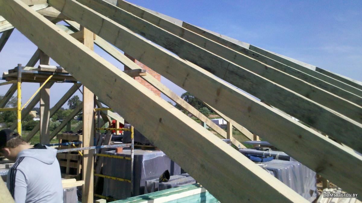

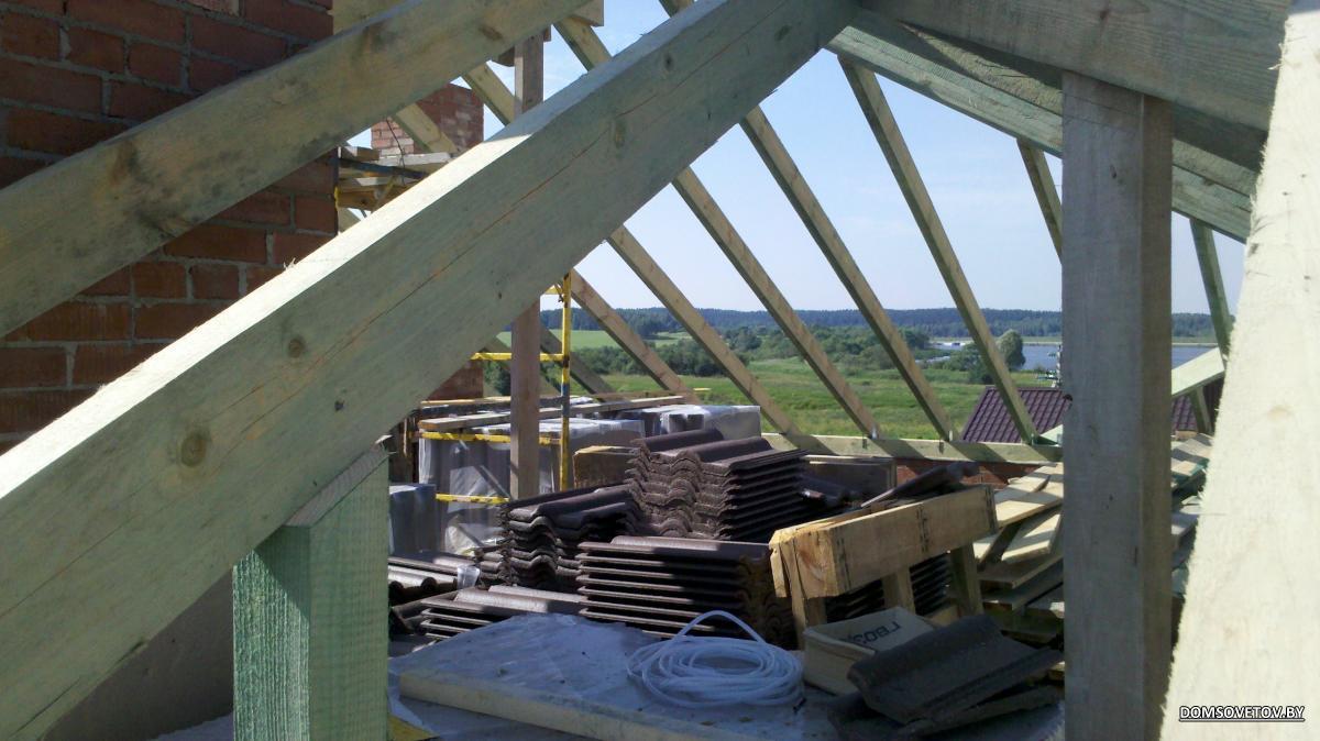

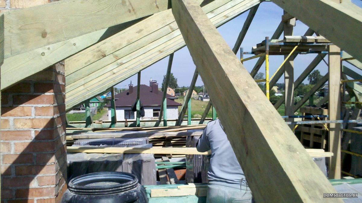

З.Ы. Скорее бы уже...
З.З.Ы. Заказал подшивку и водосточку, надеюсь, что все будет гут.

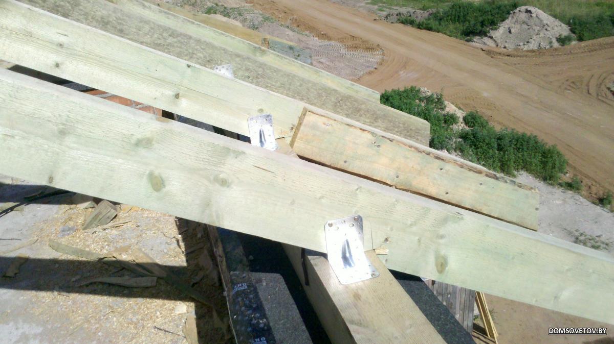

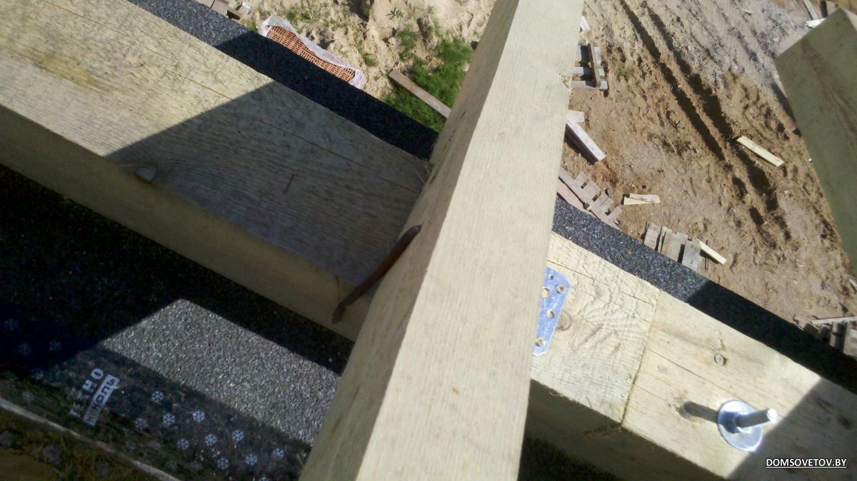

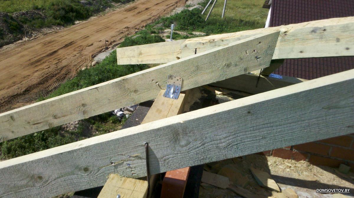

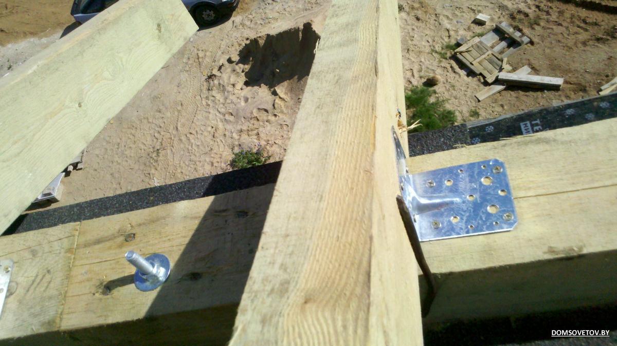

Димакратия, Решили не проволкой к армопоясу стропила прикручивать, а по-старинке скобами через одну стропилину подбить?
Старый 02.07.2014, 14:49   #369 или 192376
Димакратия
Аватар для Димакратия
Регистрация: 23.02.2012
Адрес: Заславль/Загорье
Сообщений: 2,521
Как по мне, как проволока, так и скоба там не нужны. Имхо баловство все это. На сдвиг (горизонтальные нагрузки) они не работают, а скат весом в десяток тонн поднять, это я даже не представляю, что за сила нужна. Если такая сила вдруг возникнет, то имхо будет непринципиально, есть там скоба или нет.
Но кровельщики сказали, что забьют скобы - я не возражал. А вот сказали, что нужны половинки черепицы и они каждый ряд будут чередовать, я сказал, что это мне не нужно. То есть если я хоть и не вижу смысла, но мне не принципиально, я соглашаюсь.

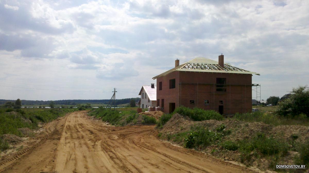

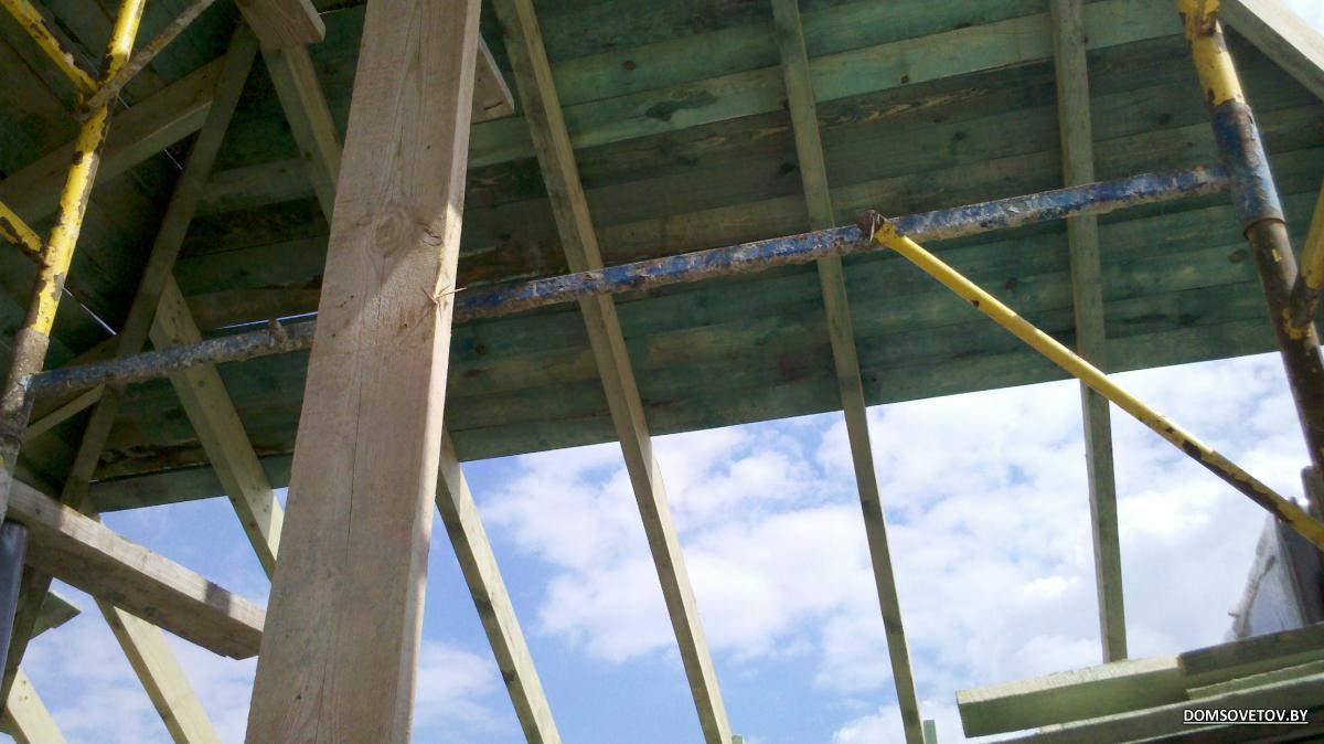

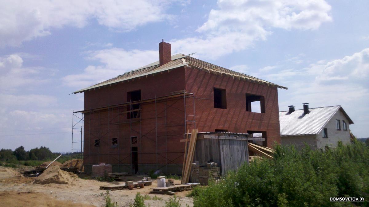

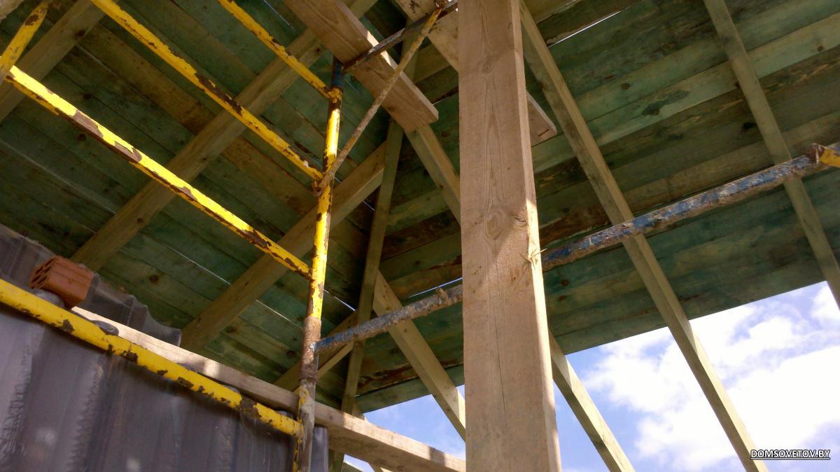

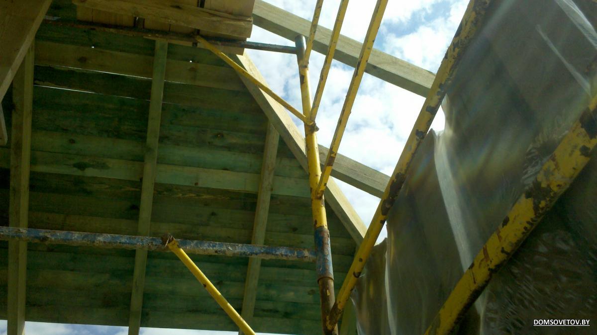

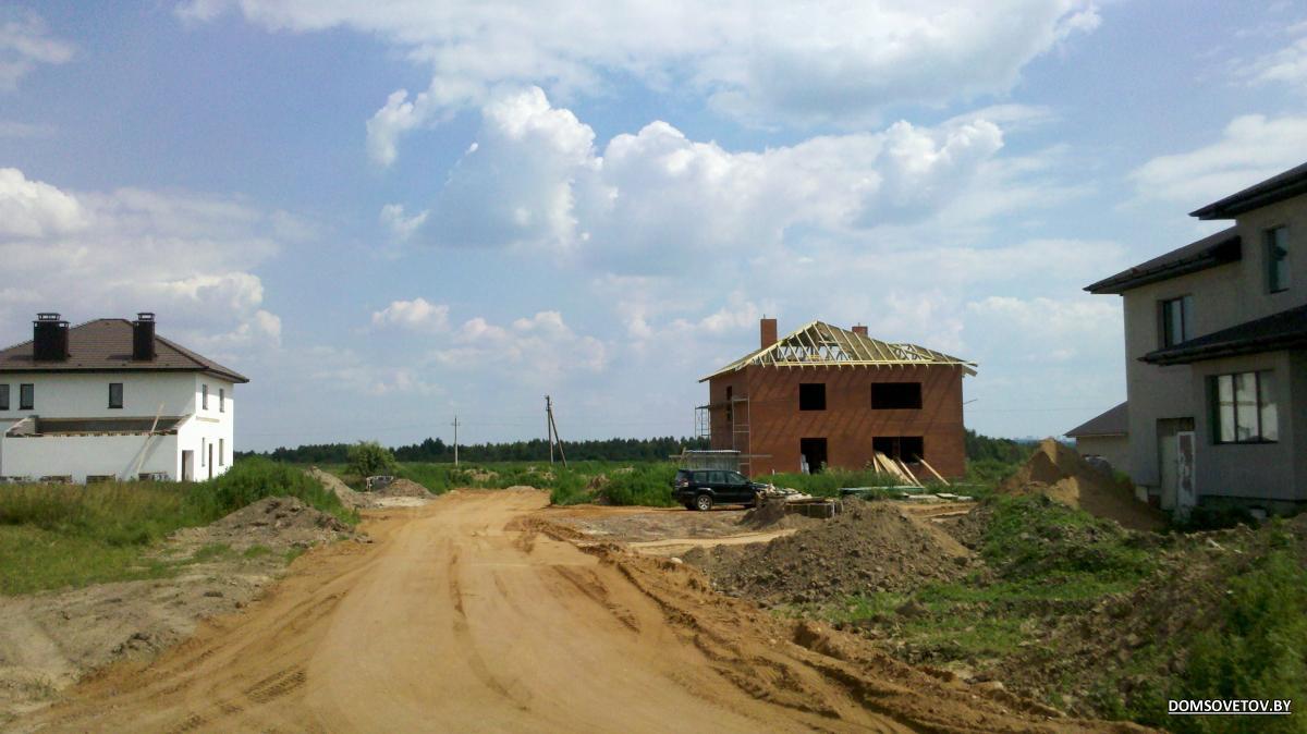

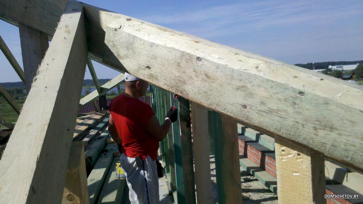

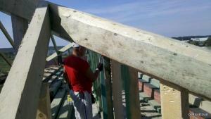

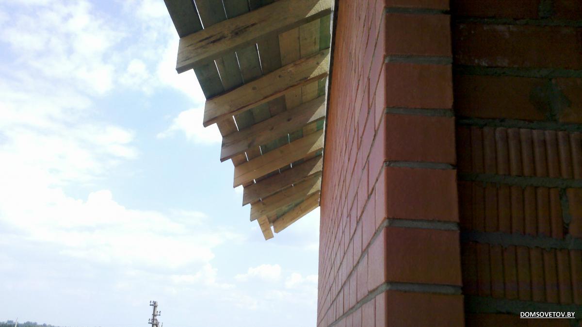

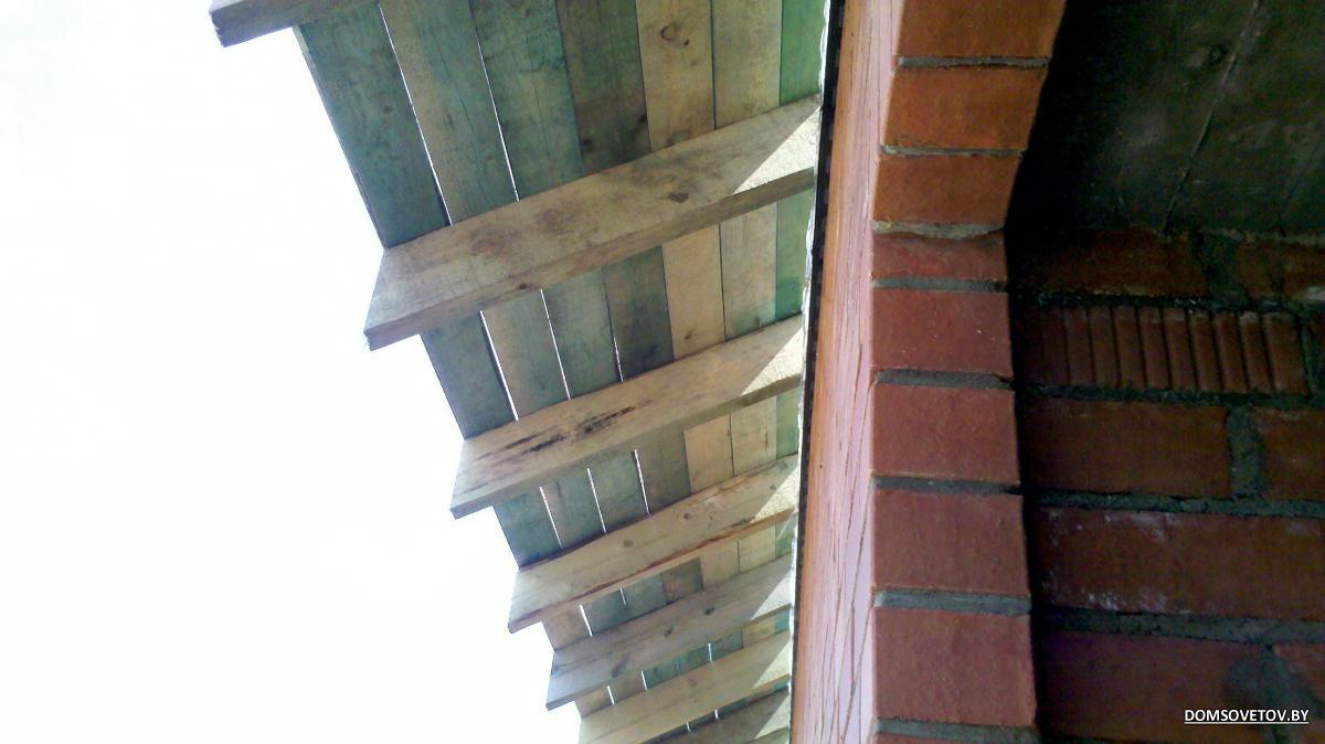

Текущее положение дел:
З.Ы. На настоящий момент уже ушло 9 пятилитровых канистр концентрата (1:9). А обрезная доска еще не пропитана...
