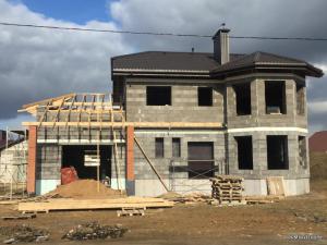

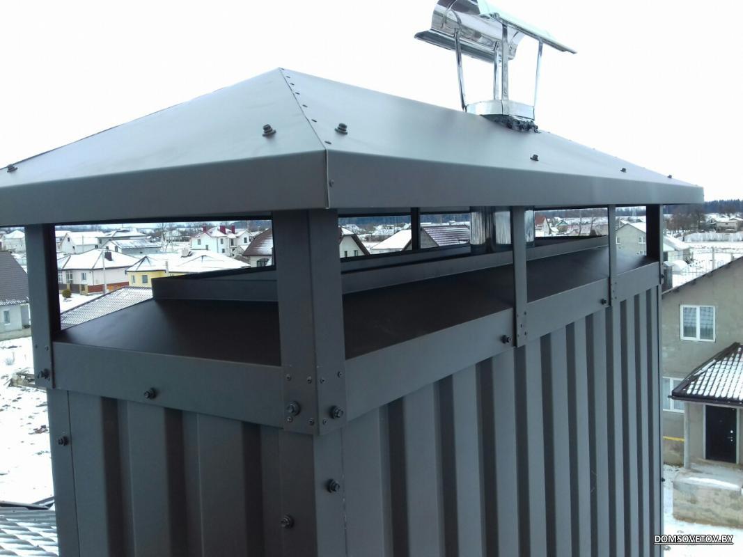

Конструкцию зонтиков выбрал такую. Считаю ее очень удачной - птицам не за что зацепиться и они под него не лезут. Не нужно городить дополнительно никакие сетки, которые потом ржавеют и ухудшают тягу...
Вот еще фото с общим видом. Пока не доделана была часть над гаражом и навес на входе.

@IT_Prof, зонтик с дымохода снять надо

Сообщение от Sas Посмотреть сообщение
Поясните причину

Сообщений: 24
Вродь как по нормам дымоход должен быть без зонтика. Но сейчас пожарные в приемке не участвуют, так что скорее на собственное усмотрение

Сообщений: 7,163
не вроде а точно - требование на дымоходе котла зонтик не устанавливается.

@sergN,
23.1.11 Дымовые трубы в зданиях должны быть выведены:
— выше границы зоны ветрового подпора, но не менее чем на 0,5 м выше конька крыши — при рас-
положении их (считая по горизонтали) на расстоянии не более 1,5 м от конька крыши;
— в уровень с коньком крыши — если они отстоят на расстояние не более 3 м от конька крыши;
— не ниже прямой, проведенной от конька вниз под углом 10 к горизонтали, — при расположении
труб на расстоянии более 3 м от конька крыши.
Во всех случаях высота части дымовой трубы над прилегающей частью крыши должна состав-
лять не менее 0,5 м, а для домов с совмещенной кровлей (плоской) — не менее 2,0 м.
Высоту части дымовой трубы над кровлей допускается определять в соответствии
с СТБ EN 13384-1-2012 «Трубы дымовые. Методы теплотехнического и аэродинамического расчета.
Часть 1. Дымовые трубы, обслуживающие одно устройство», СТБ EN 13384-2-2012 «Трубы дымовые.
Методы теплотехнического и аэродинамического расчета. Часть 2. Дымовые трубы, обслуживающие
более одного отопительного устройства».
Установка на дымовых трубах зонтов и дефлекторов не допускается.
Изменение № 10 BY* СНиП II-35-76
