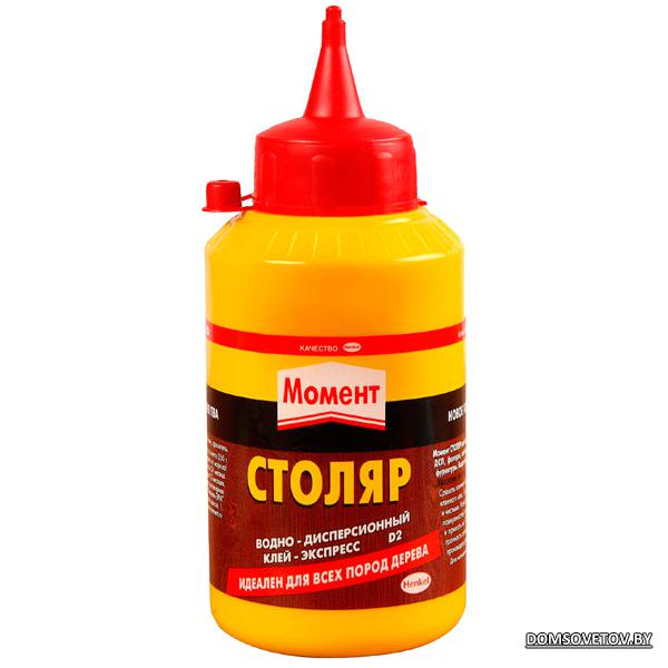

Двери из МДФ, перед монтажем нужно дверные коробки склеить, какой клей лучше брать?
Водно-дисперсионный, термостойкий, высокопрочный клей-экспресс для всех пород дерева, ДСП, фанеры, шпона,ламината,картона, фурнитуры, ткани, кожи, некоторых пластиков. Столяр рекомендуется применять присборке и ремонте мебели.
Такой пойдет?

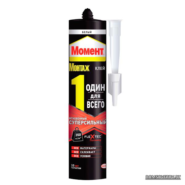

В магазине еще такой советовали...

Нижним клеил порталы и декоративные панели к штукатурке. Максимальные размер 2.7*0.4 м год прошёл, пока держится
