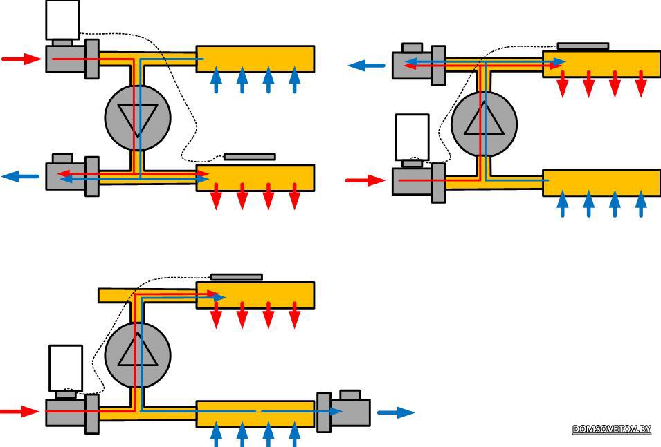

Подающий коллектор на выходе насоса, а вентиль с термоголовкой(подача) на входе

проволочку сунуть снизу в расходомер. если он подымается-значит на обратку .
рекомендация и запрос - а как это работает-правильно для любого китайца- они
реально не заморачиваются -могут всё что угодно перепутать.
Не думаю, что перепутали китайцы. Скорее всего так криво собрали конструктор "из того что было" местные продаваны либо сантехники из ЖЭСа на халтуре

А почему, какие ограничения для работы в такой последовательности?
Может все же поясните? Интересно ведь если спрашиваю

Ладно Будем считать, что это я утверждаю. Тем более что "весёлые картинки", где красным и синим по белому указаны штатные направления потоков в тех или иных моделях коллекторов и групп я выкладывал не от нехрена делать, а как подтверждение своих утверждений
Старый 19.06.2018, 13:44   #3696 или 309158
Сообщений: 15,772
@Lama, последовательность может быть либо рабочей , либо нерабочей.
просто надо медленно проследить движение теплоносителя и смореть на работу моторов клапанов при этом.
например , перепутам подачу и обратку , при наличии топметров , носитель вообще не будет попадать в ТП. а будет через байпас крутиться.
Попробую схематично

@ignatov, спасибо, схемки сами по себе понятны, наверно я просто постоянно забываю что циркуляционные насосы не работают как обычные, не нагнетают давления, поэтому с ходу тяжело вникнуть что косяк.
Я думал что если котловой насос будет давать подпитку, при открытом клапане, то будет передавливать насос на гребенке, я так понимаю этого не произойдёт, верно?

Не произойдет. Скорее насос пола опрокинет циркуляцию в радиаторах. На обратке смесительного узла стоит балансировочный вентиль, который ограничивает расход через кран с термоголовкой, фактически ограничивает влияние насосов друг на друга. В КАНовских узлах зажимаю полностью и открываю на 1,5 оборота. Обычно этого достаточно.
На нижней схеме узел ДЖАКОМИНИ, на мой взгляд, в нем насосы не влияют друг на друга.
