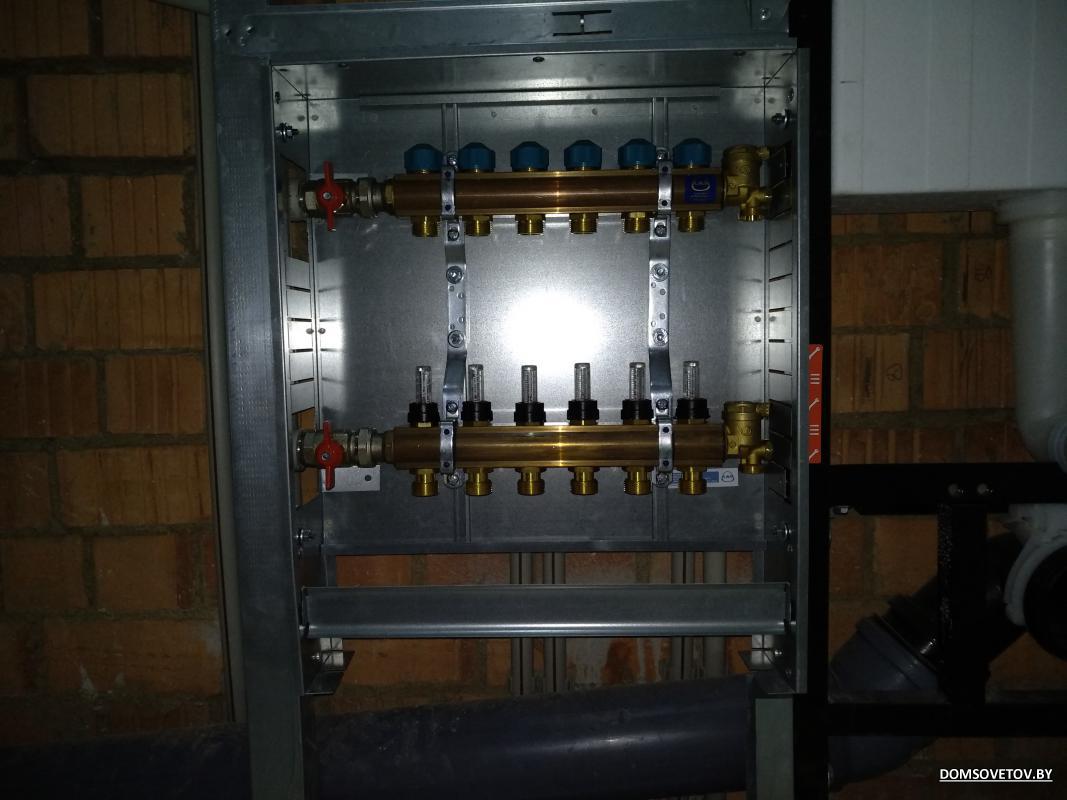

Старый 07.09.2018, 21:59   #3708 или 312152
bletter
Регистрация: 01.11.2012
Сообщений: 119
Вечер добрый, смонтировал гребенку в шкаф. Вот думаю не маловат ли шкаф продали мне

Старый 07.09.2018, 22:25   #3709 или 312155
Сообщений: 15,754
@bletter,
если не лазить..то пофигу.
я себе сам скохозил..(их 2)
ну я туда хожу часто. руки у меня шальные. то насос отвернуть..то передумать...
