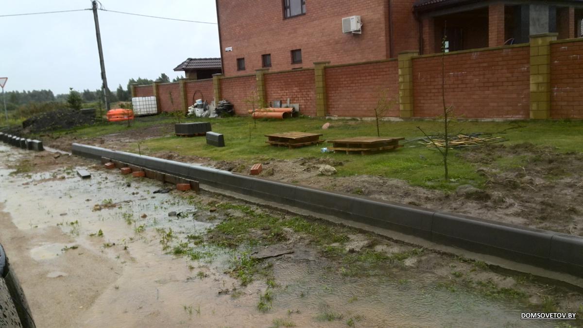

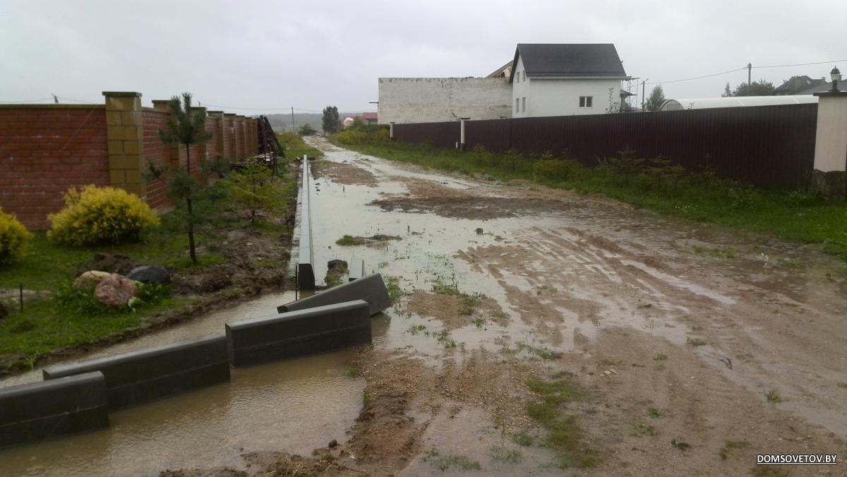

Может из за того что на гравии.
Там не гравий, а гравийный щебень.
Старый 24.08.2017, 09:58   #3702 или 295520
Сообщений: 7,160
Димакратия, на фото плохо видно... т.е. из бетона готовили основание на которое устанавливали дорожный борт? борт в замок не брали?
Старый 24.08.2017, 10:13   #3703 или 295521
Антон-Брест
Регистрация: 28.01.2012
Сообщений: 982
@VAR, Так видно же доски по бокам ставили, т.е. брали в замок.
По фото вроде сделано по ТКП 10-10-10 см, т.е. 10 см на низ борта и по 10 см на замки
Старый 24.08.2017, 10:45   #3704 или 295526
Димакратия
Аватар для Димакратия
Регистрация: 23.02.2012
Адрес: Заславль/Загорье
Сообщений: 2,521
@Антон-Брест, да, все именно так и сделано.
Старый 24.08.2017, 11:08   #3705 или 295528
Сообщений: 7,160
Столько уже вариантов установки борта и укладки плитки я видел... Показалось что не взяли в замок а это не правильно.

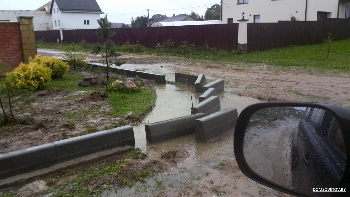

Димакратия, караул, вы ж там всплываете! С водоотводом что-нибудь решили?
Старый 25.08.2017, 11:51   #3709 или 295577
Димакратия
Сообщений: 2,521
@magari, все уже решено давно.
На глине пассивное водоотведение - лучший подход.
То есть нужно заставить работать на себя рельеф.
Просто вот еще раз убедился, насколько я был прав, так серьезно поднимая участок.
Если бы не было искусственной подсыпки, то эта вся красота была бы у меня под стенами. Ибо у меня самое низкое место по рельефу было.
А так - даже при таких проливных дождях с большего все гут.
Доделаю бордюры и отсыплю дорогу еще где-то на 10см дорожной смесью и гравием (а может и на щебень разорюсь) - и вообще красота будет.
