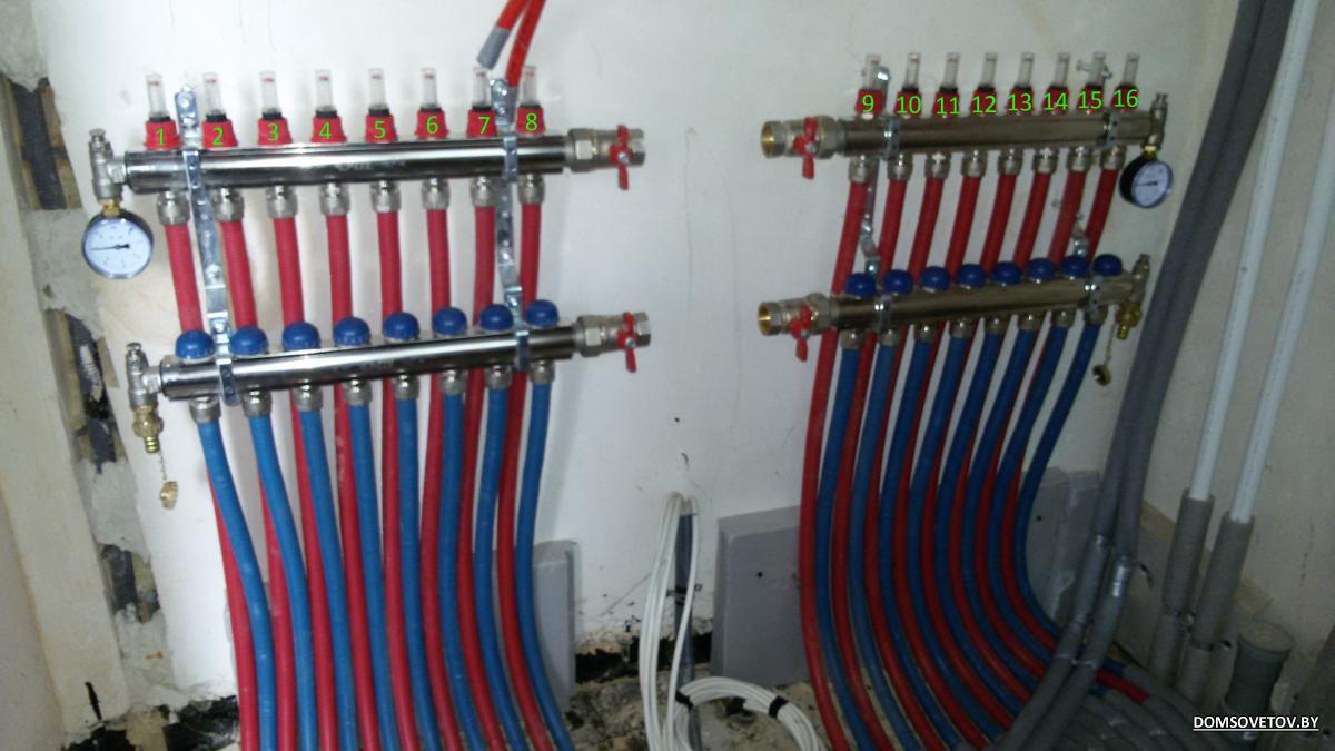

Ещё такой вопрос, залью я стяжку с трубами для ТП сейчас, а подключу их ХЗ, как в мом случае лучше поступить,
1) вывести из стяжки короткие концы и оставить до лучших времён
2) вести длинные концы до самой топочной, в моём случае это порядка 8,5 м для каждой трубы
Если выбрать второй вариант, то тогда либо геморройно обеспечить целостность открытых раскатанных труб, а свёрнутые в бухту будут мешать и приносить неудобства
в пешеле.
тока так..
вопрос-
пенопласт чуть- чуть местами колеблется. на 3мм ...(ну не везде подсыпал..или поленился.)
это критично?
@Сергей 31,
какя общая площадь этих 16 контуров.?
какой насос ?
и какой Квс у смесительного.?
это критично?
какой насос ?
Не критично.
115 м2.
25/7
Meibes Elomix ЕМ3-25-8 Ду25 (Kvs 8 м. куб./час)

115 м2.
25/7
хм. 7м2 на контур?(грубо)
а почему тогда не 8 контуров по 15 м2. (ну так для ...комната же ну 15 м2...примерно....не?)

Шаг укладки, много по 100 мм. и длинные транзиты, дом большой но одноэтажный.
