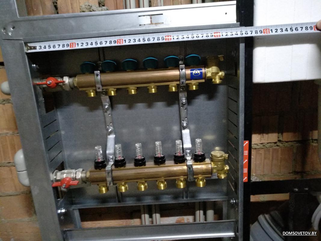

я ещё раз перемерил все элементы. С учетом того, что все резьбы затянуты, должно оставаться свободными 31-32 мм. А у Вас всё впритык. Что-то не сходится
Сфоткаю с руленткой. У меня сейчас другой вопрос куда накрутить тройник с манометром и соской под компрессор, чтобы накачать 3 атм. для заливки полов.

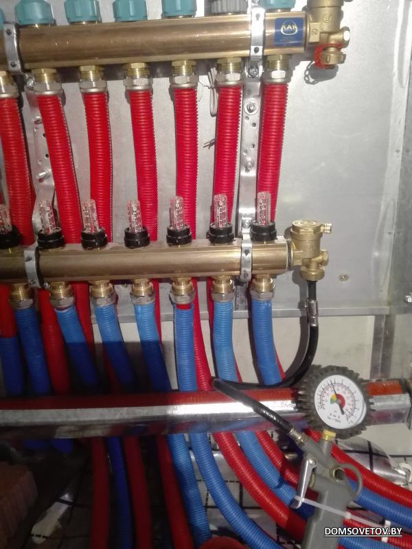

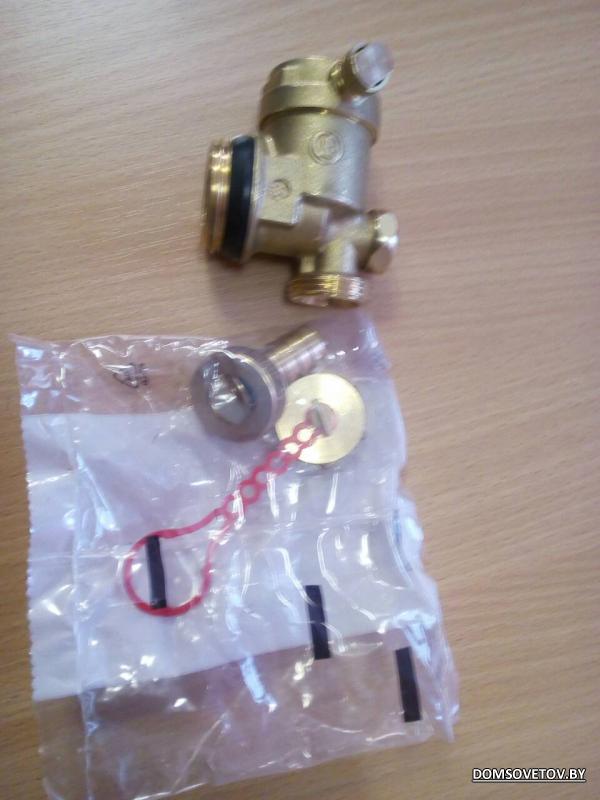

Всё. Я понял. Краны шаровые у Вас не системные, поэтому места в шкафу осталось меньше. Вообще-то для удобства монтажа я обычно рекомендую выбирать шкаф на "размер" больше. Там по цене - фигня вопрос. Теперь по заполнению. Как видите из фото коллеги заполнение/слив происходит через штуцер, направленный вниз. Сбоку лишь запорный кран под шестигранник. Вот чтобы к нему подлезть, придётся помучиться: либо обрезать кусок Г-образного ключа под шестигранник, либо попытаться подобраться к тройнику через торцевую стенку шкафа.
P.S. К тройнику R5541 с автоматическим воздушником и штуцером должен прилагаться и непосредственно штуцер с накидной гайкой. На монтаже я их не вижу. Не посеяли часом?

Штуцера все есть, я уже примерял сосок с золотником, даже очень плотно садиться если вместо штуцера сосок поставить, как у вашего коллеги выше на фото.
