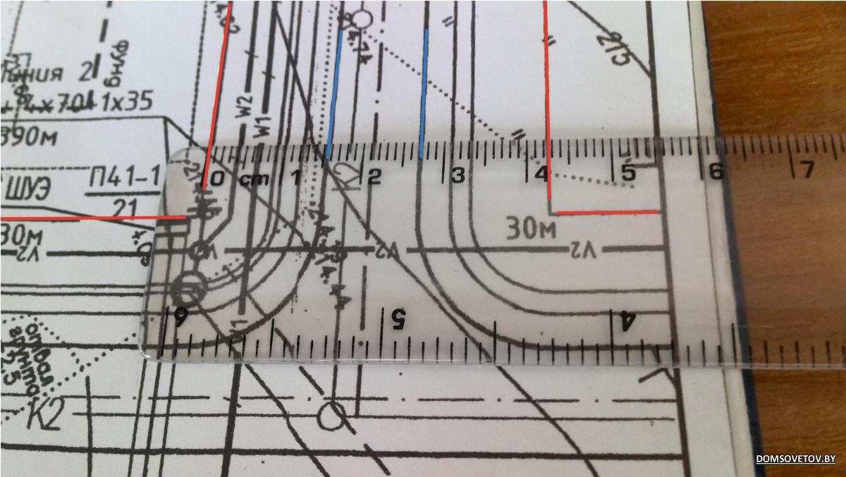

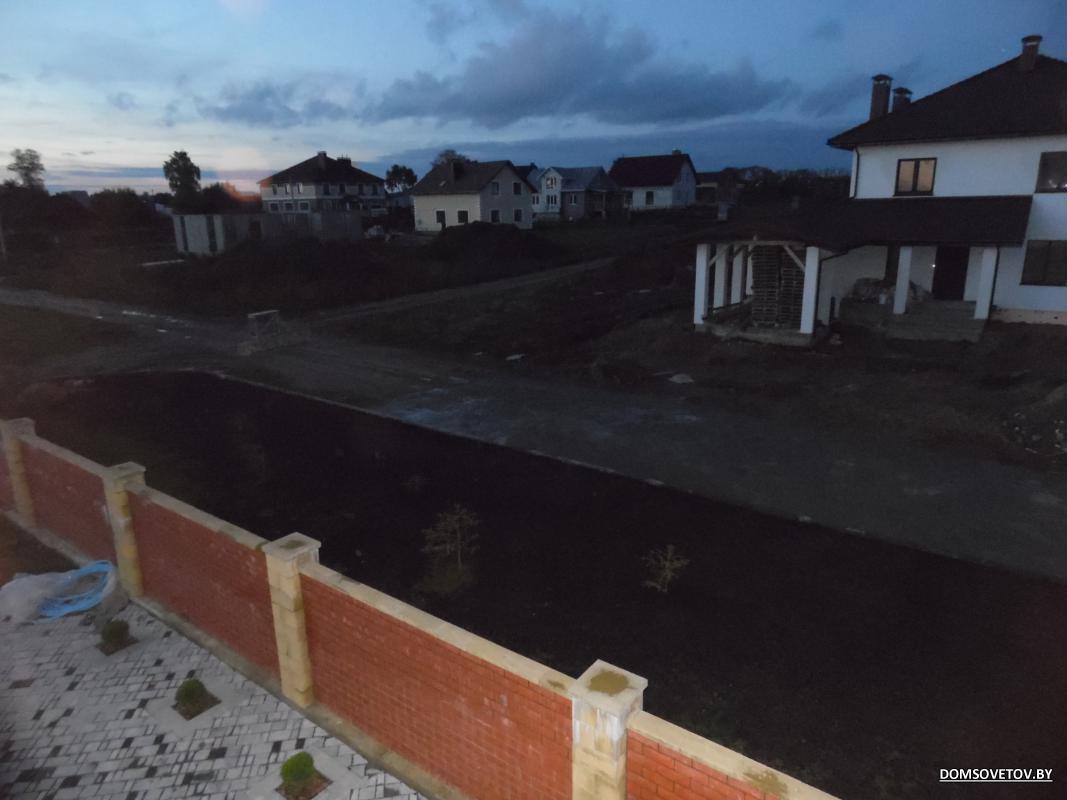

Ну тут совокупность факторов, влияющая на объективную и субъективную оценку ситуации.
Субъективным является ракурс, то и как сделаны снимки, дает неправильное ощущение о размерах.
В реальности от моего забора до дорожного бордюра где-то 7,5м.
Дорога - должна быть ровно 6м.
По плану (когда-то выкладывал тут в М1:500) расстояние между границами наших участков должно быть чуть больше 21-22м.
Не сложно подсчитать, сколько будет (21-6)/2
То есть по плану - все ок.
Другое дело, что тот квартал, где строится @AlLucky имеет объективные проблемы с вынесением границ участков и расположением на них строений.
Де-факто исполком "напортачил" с вынесением границ участков, сместив их границы в рамках квартала на 3м.
Люди, когда начали строиться понадеялись на "авось" и сделали отступы от фактически установленных границ участков, которые как оказалось, были неправильными. Что теперь делать никто не знает.
Легитимного решения пока не видится.
Эта проблема, в том числе, сказывается теперь и на принятии Мингазом сетей.
Ибо получается, что вводы не на своих местах. Хз что будет.
Ну и еще влияет, как расположен дом на участке и как выглядит в настоящий момент Сашин участок ))).
Но это тоже из субъективного. По факту там где-то 6-7м будет от забора до дороги.
Вот собственно упомянутый выше план (М1:500, т.е.1мм = 0,5м)

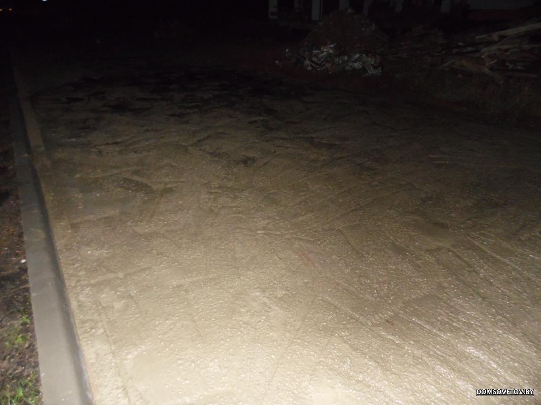

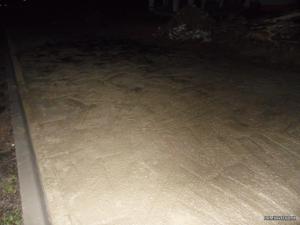

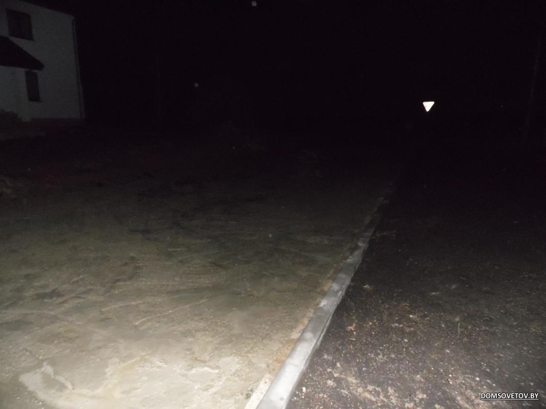

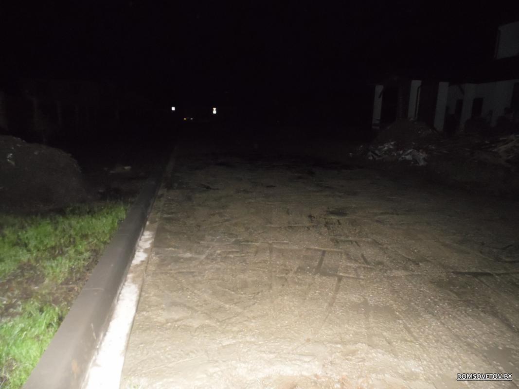

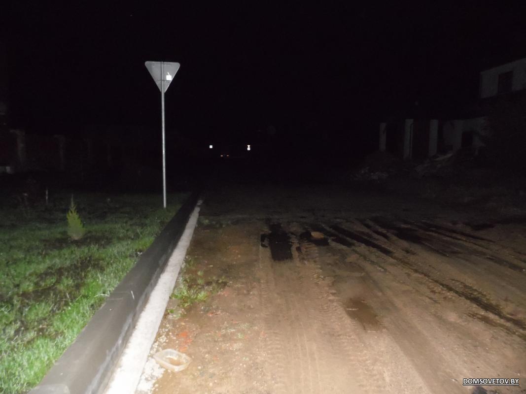

Немного подбетонировал дорогу (7 кубов 250го бетона)
З.Ы. Спина отваливается )))
З.З.Ы. Здесь будет город-сад )))

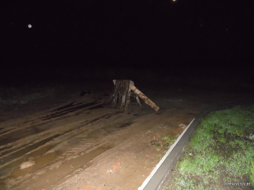

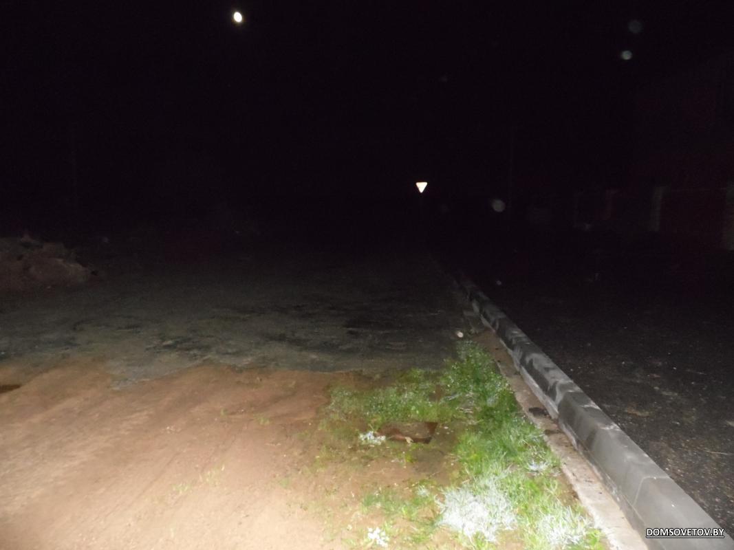

Результат работы при свете луны

Димакратия, а надолго такой дороги хватит? Какая толщина? Армирования ведь нет?
Старый 08.10.2017, 06:39   #3790 или 297626
Сообщений: 3,771
@Lama, я заливал остатками бетона. Слой 4-5см. Без армирования, но на укатанную ПГСом и щебнем дорогу. Ушло кубов 8-9 на 35-метровую полосу. Прослужило лет семь, пока не заасфальтировали. Я думаю, что служило бы и дальше. Зато ни грязи, ни пыли. Дожди не размывают. И отличная подготовка под асфальтирование.
