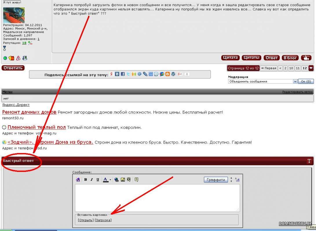

Славка, может так получше будет видно или еще крупнее надо?
Блин, еще хуже!!!!
Старый 04.01.2014, 00:00   #372 или 169936
Сообщений: 12,659
Таню,
ППросто фотку загружать большую надо А вложения не для фоток

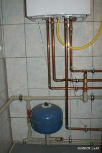

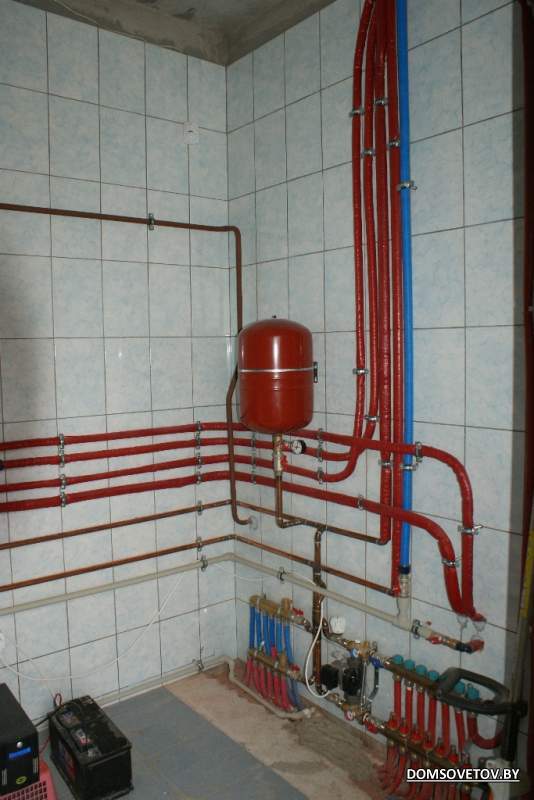

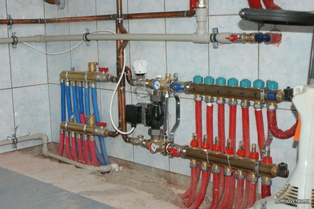

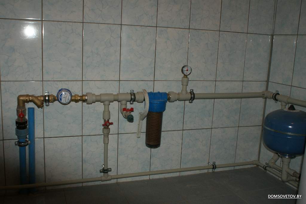

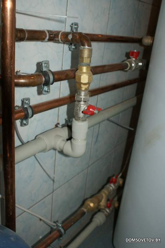

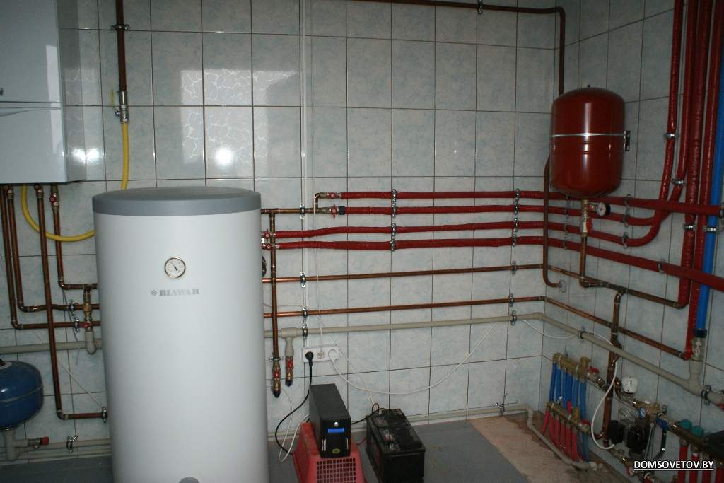

Моя котельная.
Все подготовительный работы производил сам(плитка, гребенки, подводка труб). ignatov медь и ППР.

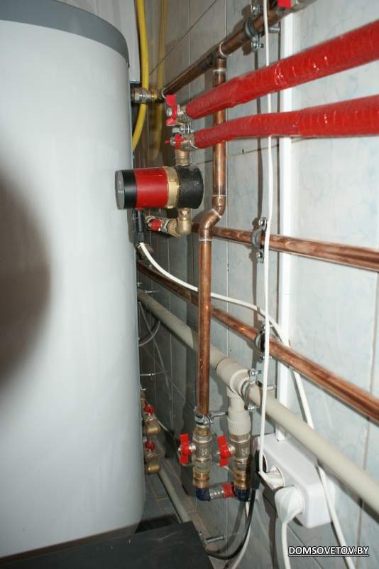

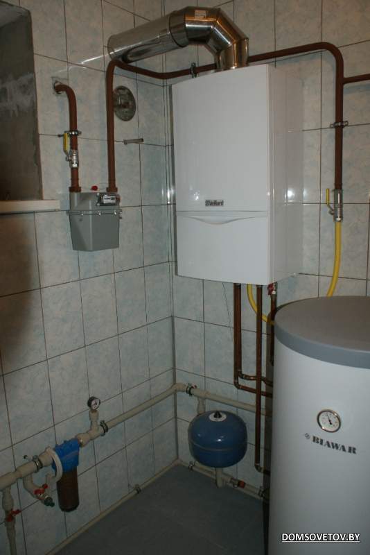

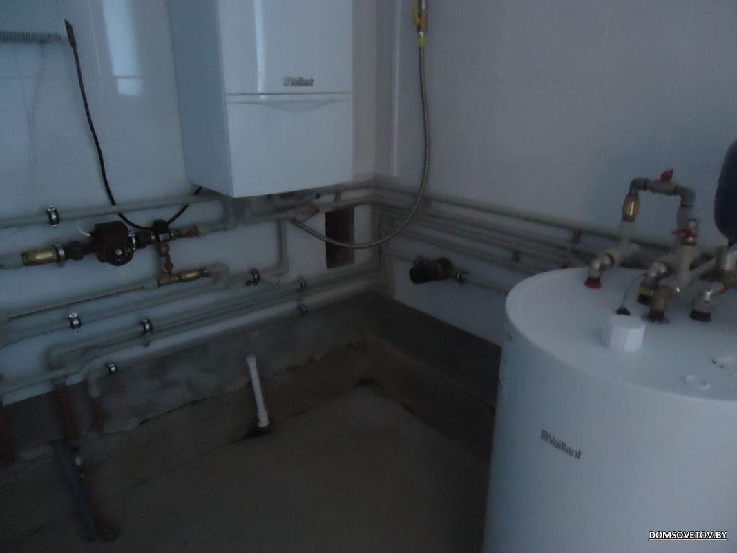

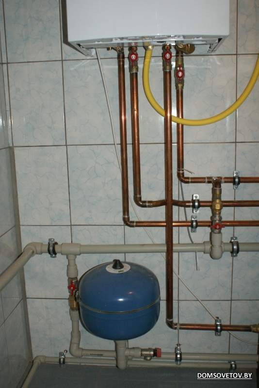

bullet_fox, а фото со стороны котла и за бойлером есть?...интересуют очень...
Старый 04.01.2014, 16:59   #379 или 170016
bullet_fox
Аватар для bullet_fox
Регистрация: 12.05.2011
Адрес: Хатежино
Сообщений: 3,165
Была, но чудесным образом пропала, осталась только белая рамочка.
Сделаю опять
---------- Сообщение добавлено в 15:59 ---------- Предыдущее было в 15:37 ----------
Готово

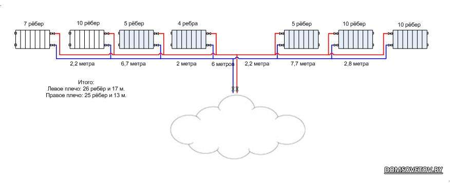

Уважаемые коллеги!
Поджскажите, плз, почему последние 2 батареи греют несколько меньше, чем все остальные(см. рис. разводки отопления 2-го этажа) - левое плечо, те батареи, которые белые? И как с этим бороться? Греют они процентов на 40 меньше (субъективное ощущение). Может быть давления в системе не хватает - стрелка манометра на котле иногда лежит на 0 (или около того)? В облачке прячется напольник Ferroli Tantaqua + старая гравитационная отопления первого этажа, переделанная в закрытую систему.
