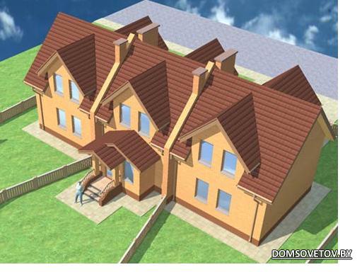

Вик, всё равно не понимаю, что значит стены возвышаться над кровлей... это как?
Тут правда 2 стенки дом делят но представте средину с двумя глухими стенами...

Вик, ну да я было так и подумал, но это как бы накладывает определённые ограничения на архитектуру. И здесь случай с блокированными домами, они играют роль противожарных разрывов. В отдельностоящем скорее всего смысла не имеют.

sansan, ну накладывает понятно... но мне проще было подогнать домик под требования чем спорить.. потому и крыша без стропил и перекрытия бетон...
ЗЫ. В Гомеле есть феиричный пример подобного строительства (если не снесли). Стоит домик (и такой приличный по размеру) а в метре от него точно как трафарет стенка отдельная.
