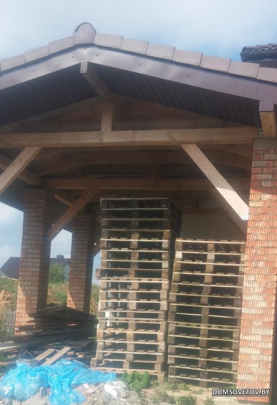

А тем временем я решил под крики "Бе-ла-русь!" и комментарии диктора навести немного порядок на участке. Поубирал на части участка доски, камни, в одно место посносил мусор. Ну и закончил возведением башенок.
P.S. Ну и что, что кривоватые
P.P.S. Нет, в детстве я не мечтал стать строителем и не любил играть в песочнице и возводить замки.

Два вопроса:
1. Как ты закидывал поддуны под крышу?
2. ЗАЧЕМ?

@AlLucky, как крепили раскосы к кирпичным столбам?

@Barman,
1. За этими колоннами есть колонны поменьше, на которые я взбирался с колонн ещё меньше. Так и закидывал.
2. Чтобы все поместились. Места под крышей мало, а надо убрать всё с участка, чтобы спланировать его.

@Стэлс, уголками металлическими

@Barman, на самом деле на террасу собирался диван из поддонов сделать )

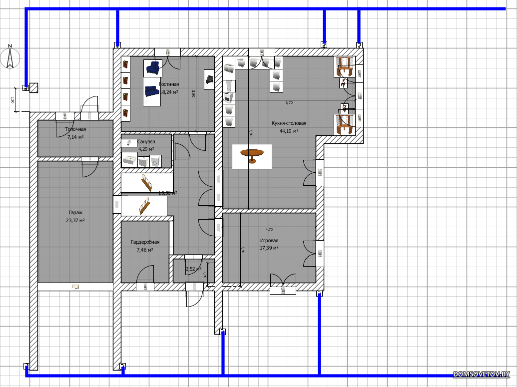

Вопрос
Решил делать ливнёвку по плану ниже
Есть вопросы:
1. Нормально ли так делать (сводить в две центральные трубы, которые дальше ведут в колодцы, а из колодцев буду выводить за забор)
2. На каком расстоянии от дома пускать центральную? Можно ли её пускать сразу около дома под отмосткой?
3. Как далеко от дома и от забора делать колодцы?
4. Хватит ли толщины отводных труб 110, а магистральных - 160?
5. Можно ли так под уголом 90 градусов соединять их?
Спасибо
есть соединения под меньшим углом. точно лучше их использовать и сделать плавный поворот.
Еще в самом дальнем крае магистрали делают возможность заглянуть, засунуть керхер и промыть.

@AlLucky, я тоже у себя 110-160 делал. только у меня колодцев больше (т.е. трассы короче)...
