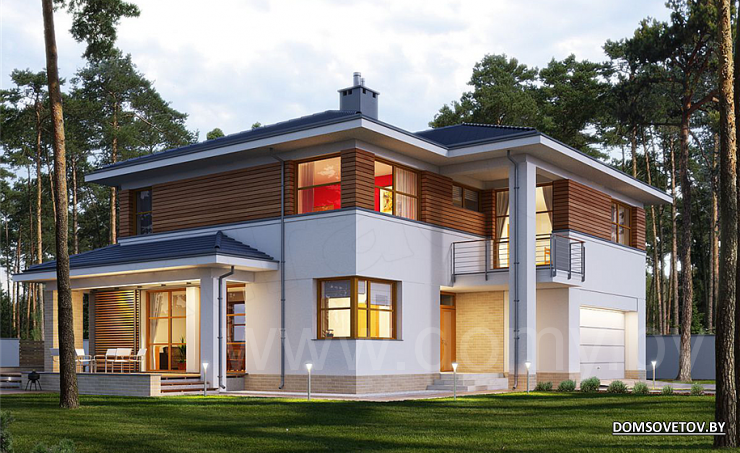

не, клинкер не планировали. там и по проекту такого нет. но это не суть. пока предварительно хотим просто штукатурить. + я лично очень хочу деревянными панелями не весь дом , а частично. типа вот так (картинку внизу запощу). но это пока все на стадии обсуждения внутри семьи не думаю , что мы будем это делать весной. очень хотим переехать, поэтому будет в след. году заниматься внутренней отделкой.

@Katerina1010, если вы хотите панелями деревянными как на картинке, то крепления для них нужно делать ДО утеплителя.

так а что это за панельки? не могу понять просто мы нашли 2 варианта: 1. фиброцемент (оооочень дорого, но красиво) и просто деревом (муж против, говорит, не понятно какого качества дерево - можно купить итд...) вот я и пытаюсь для себя понять , может еще есть варианты.

Дерево как минимум не долговечно. Пройдет лет 5, максимум 10 и точно надо будет думать как его подкрасить. Или цвет изначально подбирать поудачней, поближе к тому что будет со временем.
Можно посмотреть на декинг. Не дешево, вроде долговечней. Хотя встречаются сайты со страшилками где пишут что от солнца или выцветает или вообще разваливается. Последний раз такое видел на сайте где террасную доску из сибирской лиственницы продавали.

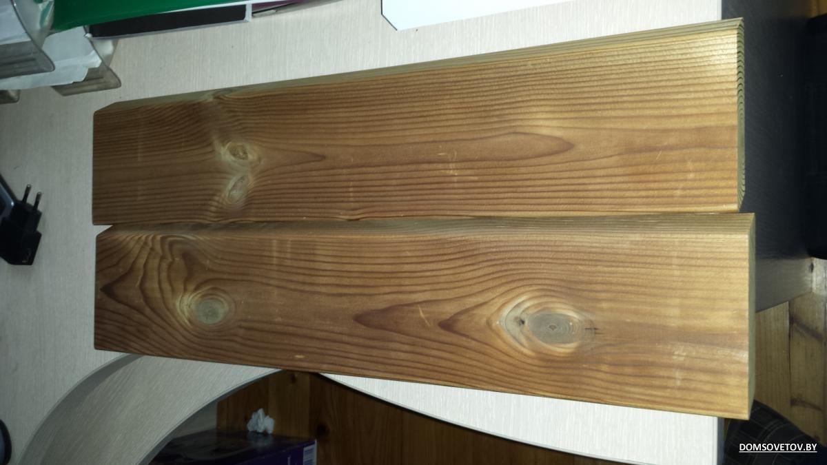

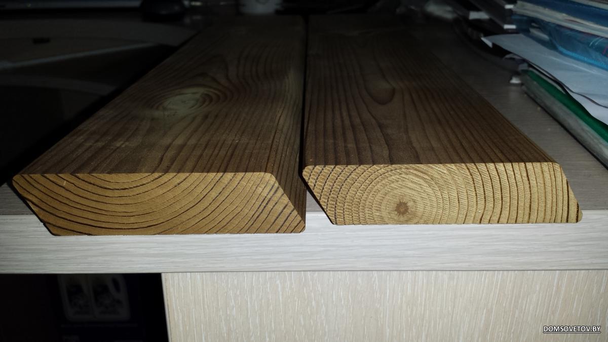

@Katerina1010, термодревесина
p.s. если бы делал себе - то просто планкеном. С зазором. На крытые крепления. Да, его покрутит чутка. Но цена сладка... Я бы рискнул.

термодрево - это дерево из печи. натурпродукт, в отличи от фибро. но цена все портит

это обычный планкен.
тут особо спецом быть не нужно, достаточно иметь руки из нужного места и чуть чуть мозгов.
так как на картинке делать не очень хорошо, т.к. уменьшается толщина утеплителя на 50мм. Т.е. если по всему дому будет 100мм, то там где платкен уже 50мм. Во вторых если втапливать планкен заподлицо с остальной отделкой, то планкен будет плохо проветриваться, даже не смотря на зазоры между досками.
Я себе решил делать над утеплителем, не уменьшая толщину, но у меня планкен будет только участками локально.
Старый 04.12.2017, 21:33   #379 или 299812
Сообщений: 3,610
Юра, мне кажется, что на картинке все же не заподлицо с отделкой, а выступает. Обрати внимание: второй этаж - имеется бордюр, нависающий над отделкой первого этажа. Практически, заподлицо с бордюром идёт планкен. Ещё хорошо видно, что он не утоплен вверху под кровельными свечами.
Кстати, где-то на форуме рекламировалась контора, пропитывающая древесину.
Неплохой вариант.
А почему бы не использовать там ту же имитацию бруса? За счёт толщины и шип-паза её так крутить, как планкен, не должно. Достаточно будет сделать хороший вентзазор.

Если подшивать планкеном, то вам правильно сказали, об этом надо подумать заранее. Идеальная доска для этой подшивы это планкен из термоясеня.
Подшивка должна быть либо глубже, либо в уровень с основным фасадом.
