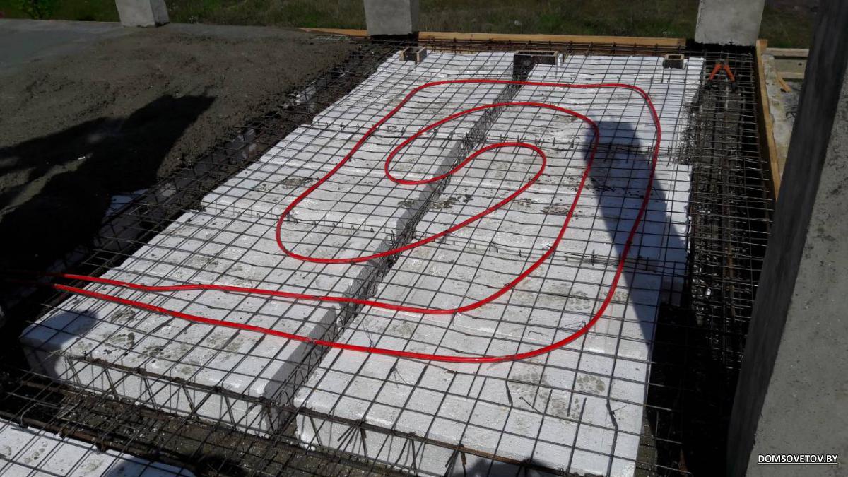

как уже писал, хочу ТП делать из гофрировной нержавеющей трубы нептун диаметром 15.
в рекомендациях по ТП шаг делается 20см, но для этой трубы рекомендуют 30см.
на рисунке я сделал укладку трубы с данными параметрами. от стен отступ 20см, между трубами 30см.
что скажете?

Сообщение от -gr- Посмотреть сообщение
что скажете?
Скажу: хозяин - барин. Но шаг в 30 см - это перебор. При рабочих режимах эксплуатации термическая зебра гарантирована

Сообщение от mastersven Посмотреть сообщение
это из практики использования нержавейки? или пластика?
Это из учебника физики Выигрыш от более высокой теплопроводности стали в сравнении с полимерами сойдёт в ноль уже в паре-тройке см. от трубопровода в толще цементно-песчаной стяжки. При прочих равных условиях, понятно . Можете поэкспериментировать, но я не могу не предупредить заранее: Вы - не первый.
