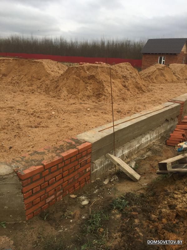

Старый 21.12.2018, 13:58   #385 или 315373

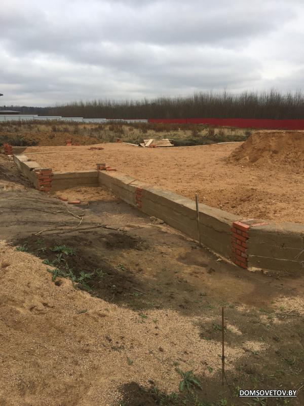

Вот такой вот фундамент попался. Почему именно так сделано, не понимаю, может есть идеи?
Старый 21.12.2018, 19:28   #386 или 315377
Сообщений: 15,409
больше на подпорную похоже.
Старый 21.12.2018, 23:27   #387 или 315385
Lama
Аватар для Lama
Регистрация: 05.09.2014
Сообщений: 2,852
А еще добавлю, что это на пучинистом грунте
Старый 22.12.2018, 09:06   #388 или 315396
Olego2002
Регистрация: 29.08.2011
Сообщений: 1,310
когда лили, опалубка не выдержала в этих местах. не стали заворачиваться и закидали кирпичем.
Старый 22.12.2018, 09:44   #389 или 315401
Сообщений: 3,344
вопрос неправильный. важнее - что с этим будет лет через 5-10
Старый 22.12.2018, 10:34   #390 или 315403
Сообщений: 15,409
кирпич высыпится.
