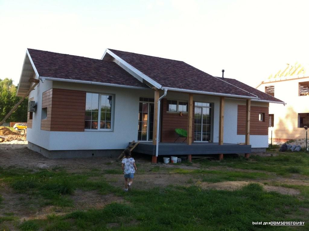

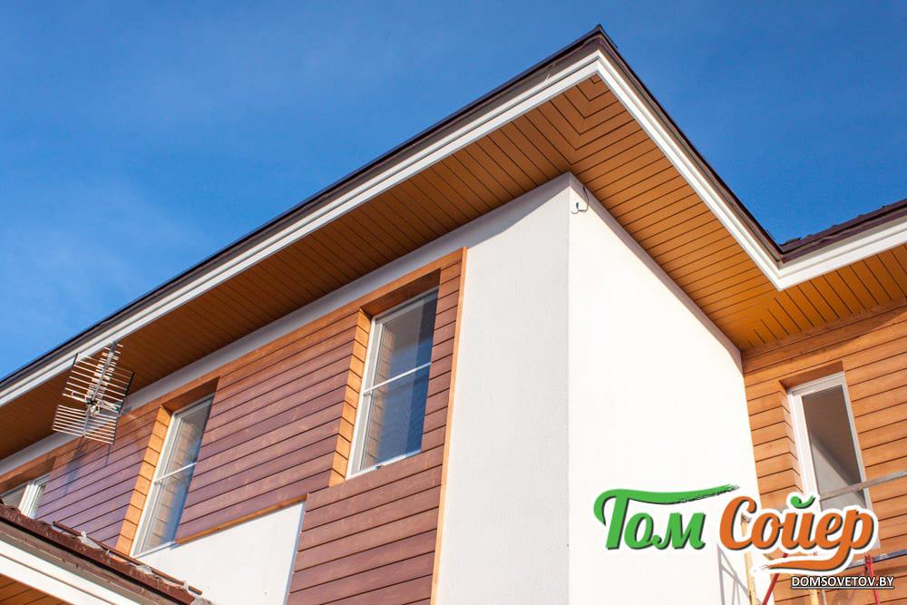

Старый 04.12.2017, 23:42   #382 или 299820
Сообщений: 6,547
Юра, мне кажется, что на картинке все же не заподлицо с отделкой, а выступает. Обрати внимание: второй этаж - имеется бордюр, нависающий над отделкой первого этажа. Практически, заподлицо с бордюром идёт планкен. Ещё хорошо видно, что он не утоплен вверху под кровельными свечами.
Кстати, где-то на форуме рекламировалась контора, пропитывающая древесину.
Неплохой вариант.
А почему бы не использовать там ту же имитацию бруса? За счёт толщины и шип-паза её так крутить, как планкен, не должно. Достаточно будет сделать хороший вентзазор.
Да, действительно, там не утоплен, сверху не обратил внимание.
Я вот про такой вариант, так лучше не делать
Если планкен локально, то лучше как-то так:
Только, по возможности, торцы с низу и сверху желательно не закрывать.

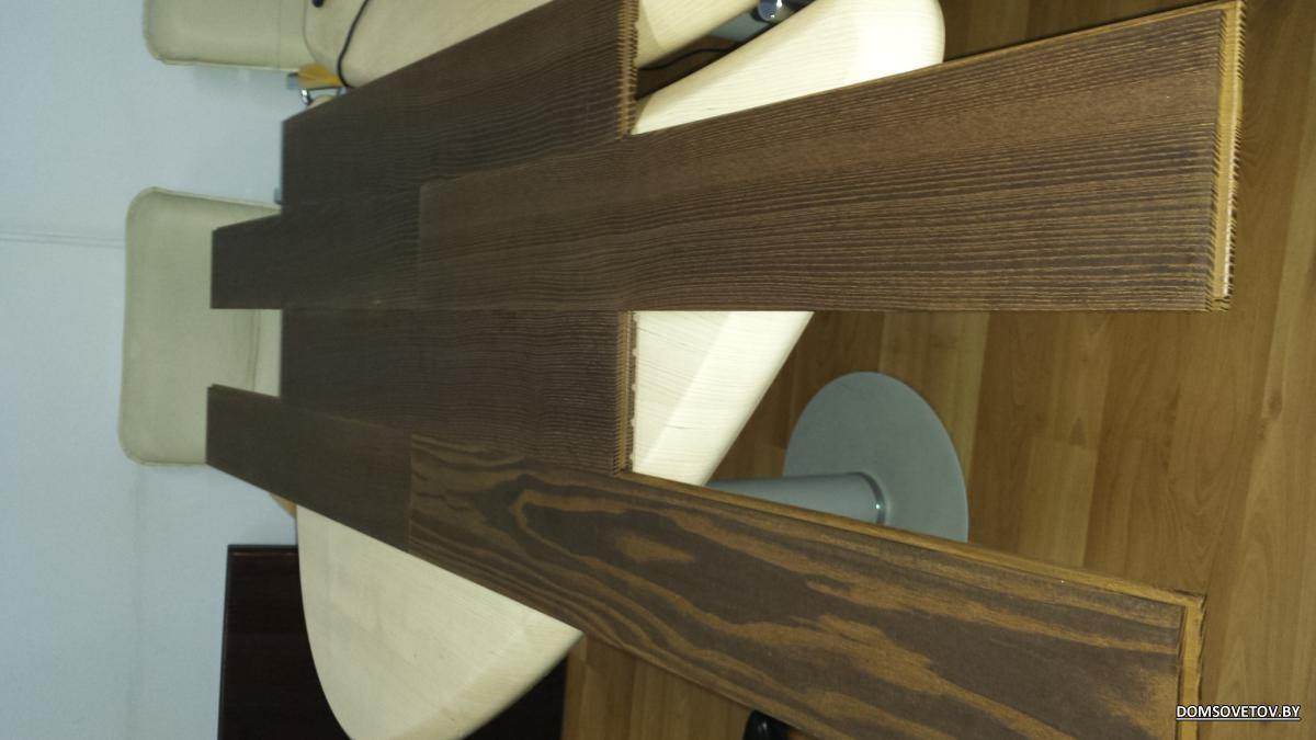

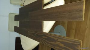

Старый 06.12.2017, 23:48   #384 или 299903
newbel

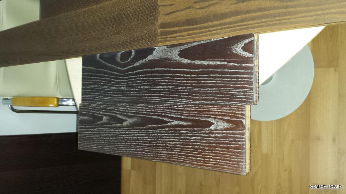

Регистрация: 09.03.2015
Сообщений: 43
паркет термоясень
паркет термоясень с патиной
террасная
newbel вне форума Ответить с цитированием

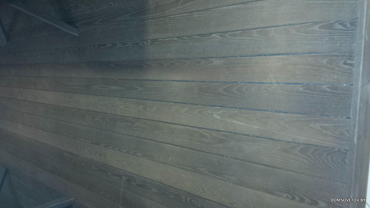

Старый 07.12.2017, 14:40   #386 или 299945
newbel
Сообщений: 43
Делаю и планкен,
пример
Любой профиль сделают.
Лиственницу не "коптят", много смолы. При термообработке смола уйдет, и доска может лущиться. Пробовали делать окна из термомодифицированной древесины (ясень), брусок слишком колкий.
Затермировать можно любую породу, но я не спец. в этом деле, надо звонить производителю. дуб не термируют, а ясень только в путь. Елку не термируют, а сосну без проблем.
После термообработки действительно дерево одного цвета - коричневое. Патина и другое получается после патинирования и обработки маслом. Чем темнее масло тем темнее на выходе продукт.
