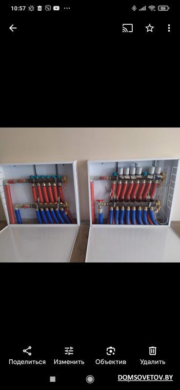

Не перепутана ли у меня подача с обраткой?
Расходомеры стоят на обратке (синие трубы), а должны на подаче (красные)? Умом понимаю, перепутана, но всё же есть небольшая надежда, что чего-то не понимаю.
---------- Сообщение добавлено в 07:51 ---------- Предыдущее было в 07:49 ----------
Коллектор теплого пола справа
Андрей. вне форума Ответить с цитированием

Коллектора на фото похожи на Кан-терм, у них расходомеры двух видов, для обратки и для подачи. При выключенном насосе пола индикатор расхода (красная шайба в прозрачной трубке) находится внизу (вариант для обратки) или вверху (вариант для подачи). Если непонятно, пришлите качественное фото расходомера.

Да, все верно, коллектор KAN 71 a
---------- Сообщение добавлено в 09:29 ---------- Предыдущее было в 09:21 ----------
Т.е. , насколько я понял, все правильно (уффф...), а то уже расстроился очень)).
Хочу отбалансировать самостоятельно напор подачи по расходомерам, а то контура греются неравномерно. На кухне и в прихожей слишком теплый пол, в гостиной местами холодный или слегка теплый.
Фото лучшего качества могу прислать только в субботу (дом в деревне, бываю только на выходных). Но спасибо, Вы меня успокоили)).
---------- Сообщение добавлено в 09:37 ---------- Предыдущее было в 09:29 ----------

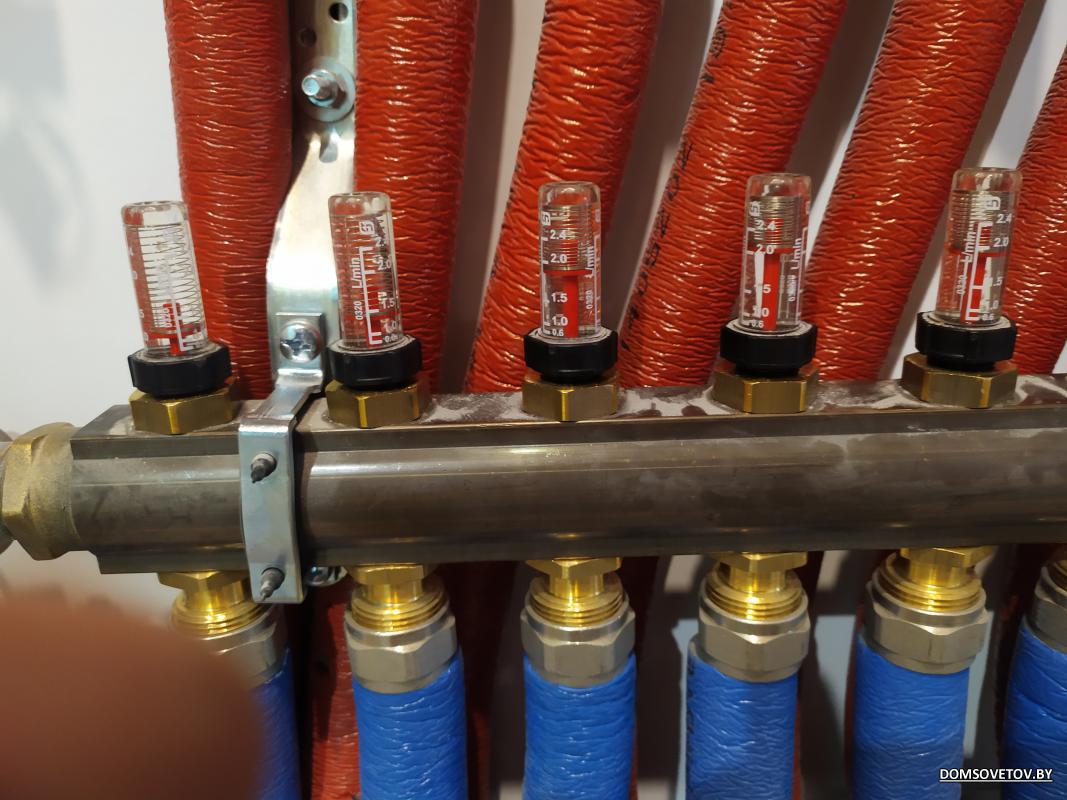

Если я Вас правильно понял, то моем случае если я хочу большую температуру в контуре, расходомер нужно покрутить так, чтобы красная шайба поднялась вверх. Верно?

Да, шайба двигается по направлению потока теплоносителя, соответственно, чем сильнее поток, тем выше шайба (на обратке).

Фото расходомеров после регулировки. Регулировал по длине контуров. Максимальный расход 2,4 л/мин выставил самому длинному контуру, далее пропорционально длинам остальных контуров. Сейчас пол греется равномерно. Правда пришлось отключить сервоприводы, их у меня 6, управляются двумя термостатами kermi. Один привод на ванную, 5 - на гостиную и кухню. Почему то сервоприводы перекрывают подачу воды в отдельных контурах, пока не знаю почему. Буду разбираться. Усложняет процесс разбирательств то, что нет нормальной инструкции на русском к этим термостатам.
