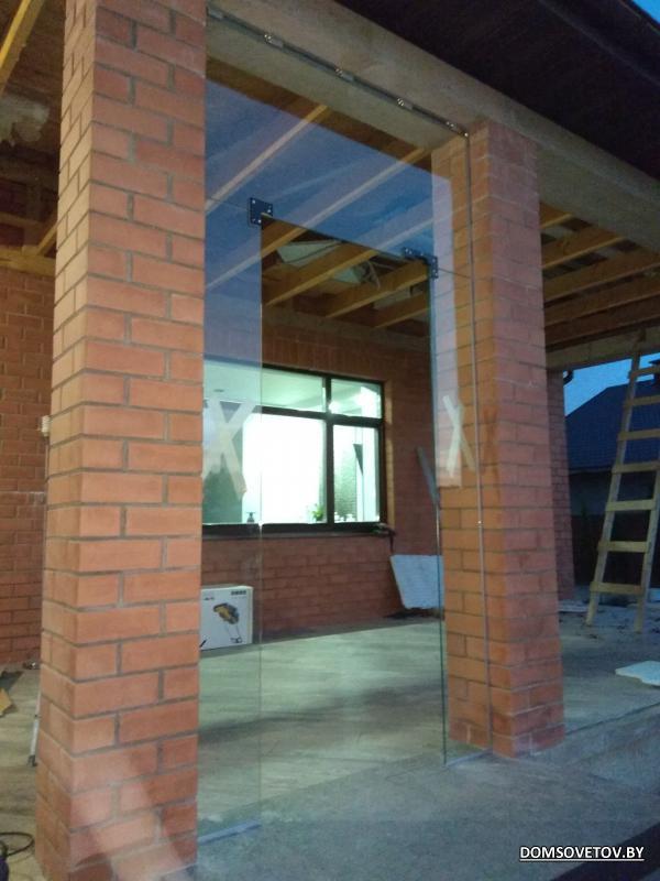

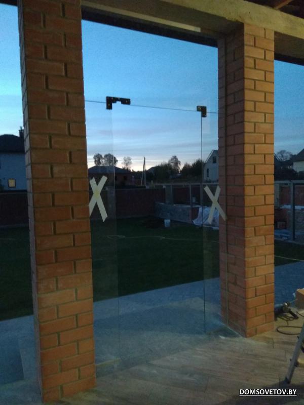

Начали стеклить террасу.
Первой должна была быть дверь.
Но сделали не ту высоту двери.
Грубо говоря, я хотел 2,4м, а сделали 2,2м.
Жду переделки (((...
З.Ы. Но смотрится классно ))).
Было бы интересно посмотреть, сколько счастья было в их глазах, когда они были отправлены на переделку.

Прикольно смотрится. Единственное но, так на ум пришло. Не будет ли как в магазинах, люди не вписывались в дверь или вообще думали что там нет стекла))

@geoden, да, есть такая вероятность не заметить.
Может метровая металлическая ручка поможет )))?

к таким дверям надо еще мойщицу окон хорошую )))
