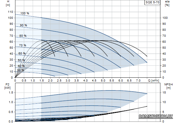

@purler, у меня на контуре 4 пырскалки. Выдает насос наверно кубов 5 в час. Сопло - троечка вроде. По таблицам считал - потребление одной форсунки в моем случае 12л в минуту. Если я включу все 13 форсунок одновременно они вылазят и крутятся, но просто струёй льют слабенькой.
Во, картинка по насосу, с графиками. Глубина погружения у меня метров 45.
Само собой ротор хорош при прямоугольных участках. А криволинейные... Тут и выбора нету, кроме как неротор.
