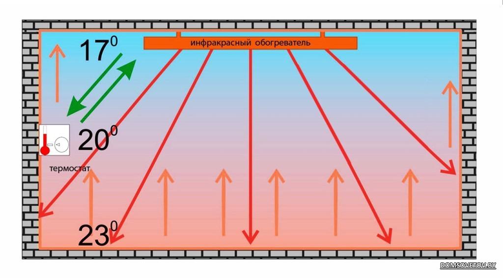

При одинаково затраченной энергии в одной и той же комнате (исключая время "разгона"), не зависимо он нагревателя в полу или в потолке, будет совершенно одинаковая средняя температура, это закон сохранения энергии. А вот комфортней будет с нижним источником тепла, тк не будет печь в голову, не будут мёрзнуть ноги, а прогреты будут все "теневые" места. Чтоб было понятней рисуночек. На котором видно, что в пустой комнате её нагрев происходит практически одинаково, Будь то ИК на потолке (как на рис), будь то просто ТП (убрав ИК и лучи от него с рисунка). И просто добавив стол или человека на рисунок, можно понять, что произойдёт в обоих случаях.

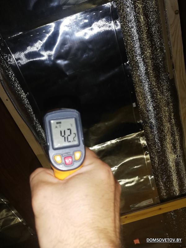

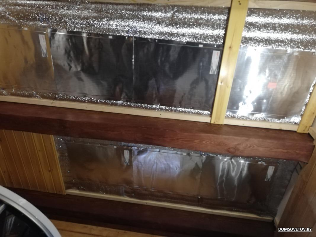

Ну вот и пришёл тот час когда пришёл заказик из 23 , инфракрасный плёнки потолочного обогреватель. 1 сегмент 50см на 60см, соединены в одну полосу, фотки сброшу. Установил сан узел, так как от от камина в дальние комнаты не очень хорошо доходит тепло. Потолок подшит вагонкой, разобрал, и установил плёнку. Сан узел у нас где то 7 квадратов. Лежат балки открытые, проём 74см, в них легла плёнка. Устанавливал сам, я не электрик, всё просто. С утра с 7.00 разобрал, и смонтировал 7 сегментов--2.1 кв. м. В 18.00 закончил. Подключил и конечно же как эта фальга может греть вопрос. До этого было прохладно в доме пол 20гр, держится на плитке не очень комфортно. Включил и через пару минут пошло тепло так как от солнца когда оно за перьевыми облаками. 7 сегментов по 66вт, на розетке измерительной показало 450-460вт. Час поработал, заходишь в сан узел и омфортная температура, пол 22, умывальник 24, сама плёнка 47-49градусов. А хотел купить конвектор Электролюкс за 280р, если ещё такие цены остались, мой знакомый покупал за 157р, два года назад когда подключил тариф. А ща они даже 380р видел на онлайнере. 1.5квт. Я думаю приятнее будет 460вт против 1.5квт, или батарея из 4 секций алюминиевая греющая 55градусов мощностью 200вт, но это уже другая история.

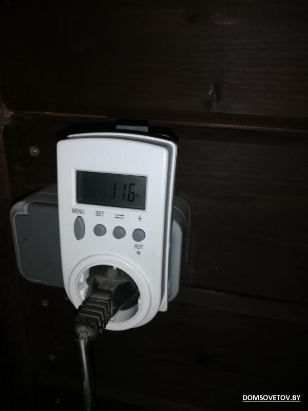

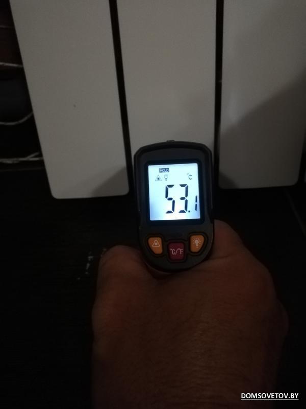

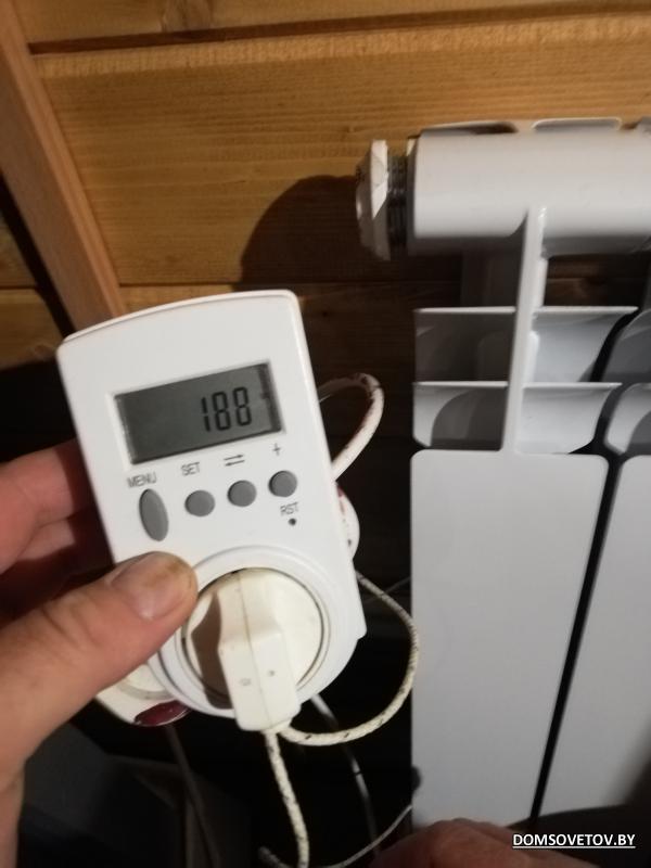

А вот собрал побыструхе батарею валялась у меня внутри кабель карбоновый китайский из Алика. Греет 10м кабеля в алюминиевой секции батареи 52-55С. Внутри батареи воду не наливал, засыпал песка, пока обычного, для эксперимента. Потом кварцевый привезут, попробую. Батарея на 4 секции песок кабель 10м 55градусов, потребление 200вт.

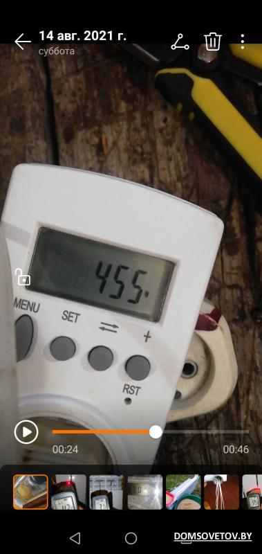

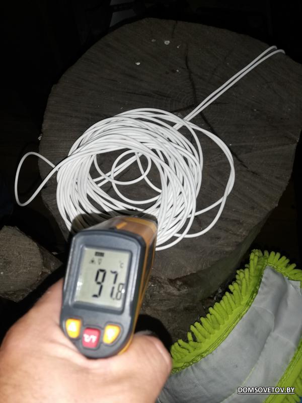

Это за пару минут набрал кабель 15м такую температуру, не стали ждать до 160 т. к. лежал на пне деревянном.
---------- Сообщение добавлено в 07:51 ---------- Предыдущее было в 07:49 ----------
И потребление его
---------- Сообщение добавлено в 07:56 ---------- Предыдущее было в 07:51 ----------
Сейчас только вопрос о долговечности этого кабеля, но время сбора этой батареи из 4 секций 30мин, заправка кабеля и засыпка песка, воду не хотел пока заливать, или масло трансформаторное. Пока чисто эксперимент, т. к. Конвекторы которые хотел покупать для обогрева мощностью 1.5-2квт. Уже нет желания против 200 и 120вт. Придёт зима будем проверять, а пока это только подготовка к зиме, хотя в качестве дополнительного отопления может и хорошо будет, а потом может будет смысл и постоянное сделать.

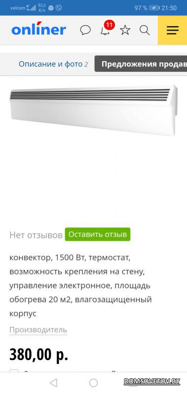

@rogivil, Мне, признаться, недосуг в очередной раз тереть тему. Однако не могу не обратить внимания на странные (по меньшей мере) цены на электроконвекторы, озвученные Вами. Я тупо гуглянул по Балу:
https://www.21vek.by/heaters/all/ballu/region:vitebsk/
Ещё момент. Все конвекторы оборудованы термостатами. Поэтому их номинальная мощность – лишь показатель того, до какой мощности электроконвектор можно раскрутить. По факту же прибор берёт столько, сколько нужно.

Да, может быть и так, я написал может кому пригодится мой опыт, а опыт моего знакомого который перешёл в прошлом году на льготный тариф, 0.092 коп. Польщзовавшись выше описаными электролюксами которые покупал он за 157р за еденицу, я их хотел ещё в прошлом году купить уже за 265р, а в этом году они выше 300р, так дело не в этом можно купить и за 50р, сколько и как он будет греть, вот вопрос. Так дело в том что у него 1500вт, и термостат есть и работа была всю зиму на 750вт мощность, отказавшийся от печного отопления он повесил 5 конвекторови в месяц был счёт по тарифу 0.73коп, составил 150р., плюс минус. Грется можно и буржуйкой, но качество обогрева будет каким!?
