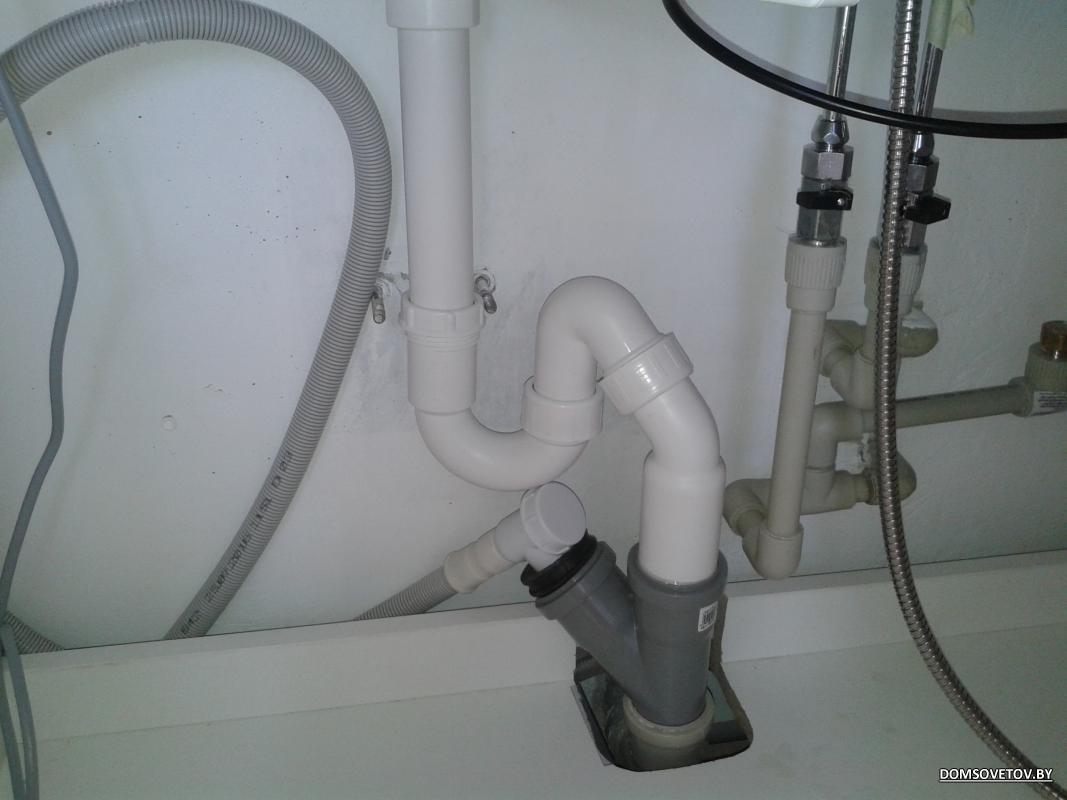

А как лучше подключать слив посудомоечной. Два варианта:
так
или так

serega
Регистрация: 16.06.2011
Сообщений: 1,180
@polyzadumchivy, У меня подключено по 2 варианту - при работе булькает в сифоне, хочу попробовать по 1,но руки не доходят.

Zmeevik
Аватар для Zmeevik
Регистрация: 20.11.2011
Адрес: смолевичи
Сообщений: 1,700
@polyzadumchivy, если по первому - то надо шланг закрепить где-нибудь под столешницей, что бы организовать "гидрозатвор".

Сообщений: 4,047
@Zmeevik, я вот такой затвор поставил. Жаль, нельзя сливной шланг обрезать. или можно?
