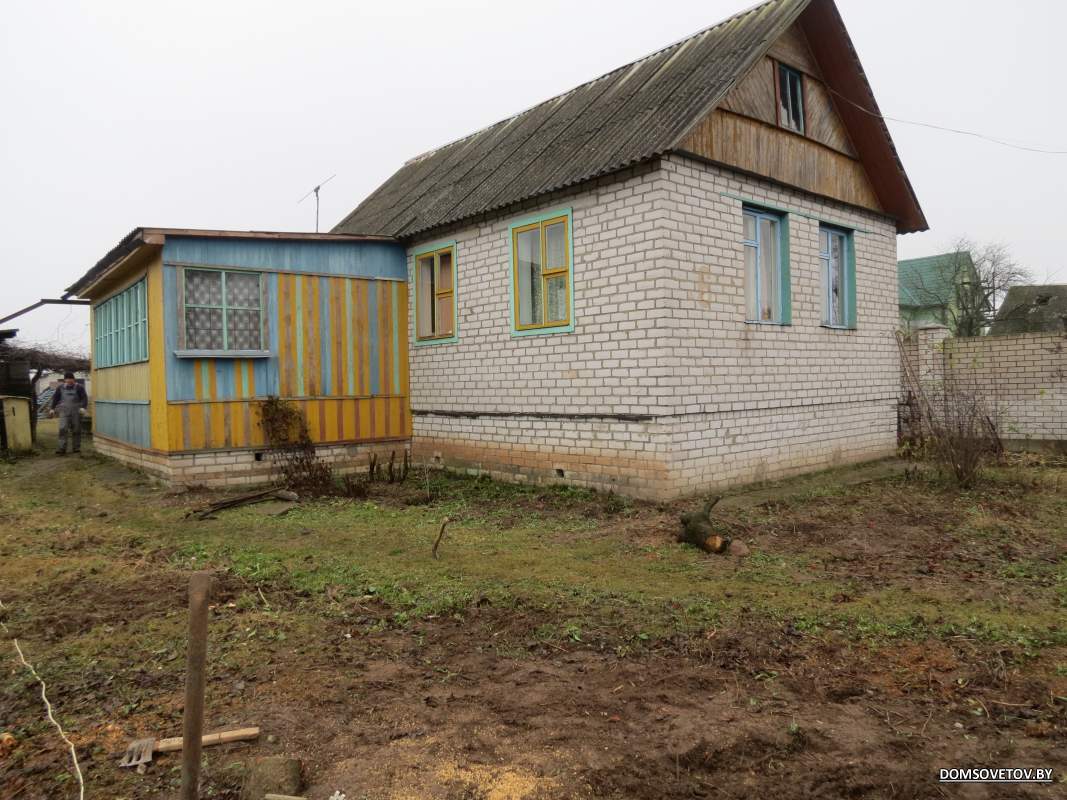

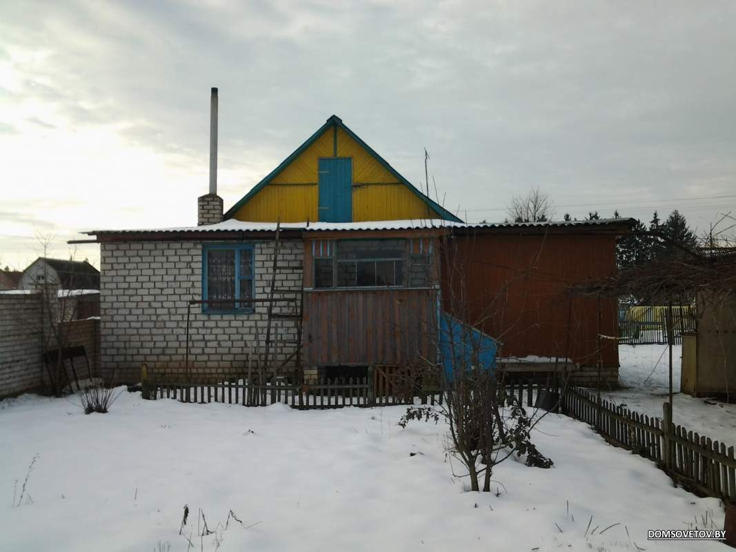

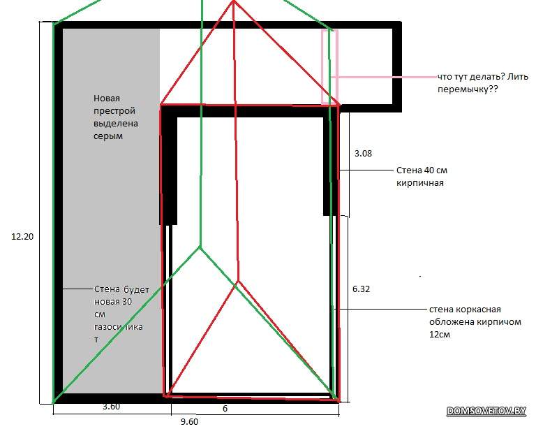

Реконструирую дом и крышу переделываю. Походу надо срочно искать человека чтобы приехал и по месту просчитал и посоветовал что делать. Сейчас крушу держат бруски 100 на 100. Может не в эту тему пишу извините. Прилагаю фотографию и от руки нарисованную схему=), насчет леса узнаю вечером.
Посоветуйте может как лучше сделать крышу.

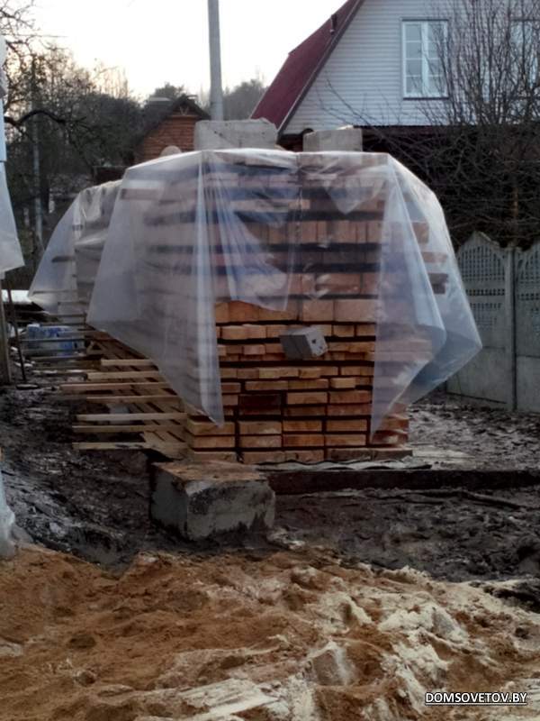

Привезли мне стропилку из Осиповичей. Сосна, естественной влажности. Цена: 1.4-1.5 млн. За 1 м3 (до 200 мм элементы и после). Мне сразу сказали, что 1 сорта по ГОСТу у них практически не бывает, но отберут для меня как можно лучше...
При получении я бы определил основную часть материала как 2 сорт в основном по количеству и толщине сучков. Часть обрешетки 3-го сорта и волной (10-15%). Брусья все 2-го сорта, но более-менее ровные. Стропила и ригеля тоже в меру ровные, а совсем небольшая часть - 1 сорта (смотришь и глаз радуется ). Гнили, плесени, грибка не обнаружил. Все переложил штабелем, почистил от опилок, сверху укрыл от осадков.
Доставляют собственным транспортом. Получилось дешевле, чем я пытался найти машину в Минске. Кому надо - скину контакты в личку

alonecat, пленку снять. накрыть палками поперек а на них пленку.
иначе позеленеет/потемнеет быстро.

sergN, ок, в четверг переделаю. Казалось, что продухов достаточно, но переделать не проблема...
Совершенно верно.
sergN, Прав.Я практикую такую систему: прикрываю с боков парниковой
пленкой (спандбонд кажется называется),а сверху старым шифером (поперек
досок волны.).И влажный воздух выходит наружу.Если шифер положить с наклоном,
то вообще классно будет.А при таком накрытии влажный воздух собирается,как
под куполом ,и как sergN, правильно сказал ,что позеленеет (почернеет).
Ещё хорошо бы сверху загрузить чем нибудь тяжелым- меньше доски под гнетом
будет вертеть...

Я бы тоже шифер уложил - так нет его родимого Придется делать как sergN посоветовал...

alonecat, а можно поискать старые баннеры и ими накрыть. Это все лучше, чем пленка.

Банеры - не проблема! Я же рекламщик Заменю пленку

alonecat, погода теплая. можно сразу химией опрыскать.
ибо сохнуть будет до августа.
