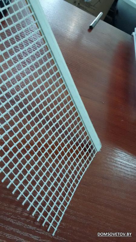

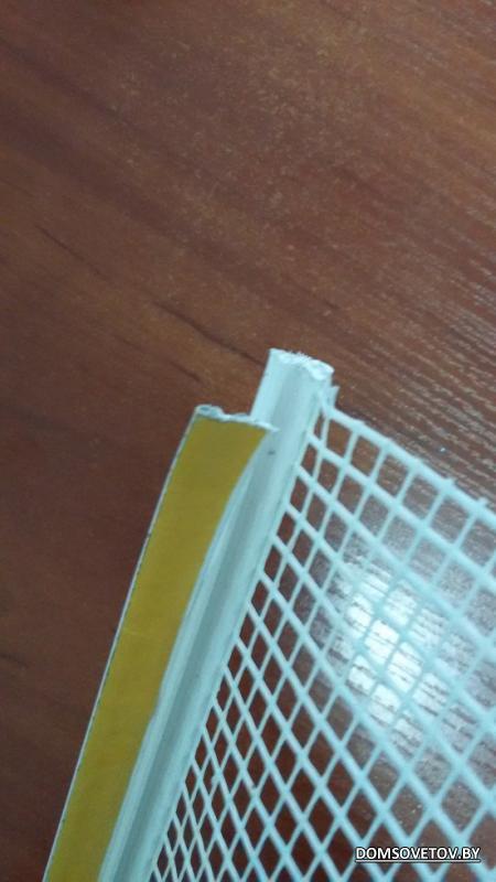

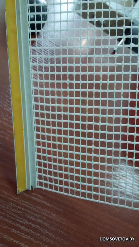

Фишка для устройства ровных откосов с защитой окна.
В чём цимус? Отклеиваем двухсторонний вспененный скотч (вторая фотка) и приклеиваем уголок примыкания прямо к раме окна. С лицевой стороны ещё один скотч (жёлтый) его тоже отклеиваем и к нему лепим защитную плёнку, чтоб окно не засрать. А теперь обращаем внимание на наличие направляющей, по ней и по углу на откосе шпателем проводишь, как по маякам, и всё быстро и ровно. А затем отрываешь защиту вместе с плёнкой. И быстро и ровно и окна целы.

хорошая хрень.
мои штукатуры оставляли 3 мм шов между окнами и своей четвертью.
но сетка была наша-она вроде мягкая-удобно под пенопласт четверти заводить.
а эта жесткая (кажсить)-удобна для внутренних откосов.
остается вопрос по клею. отвалится или нет через 5 лет
