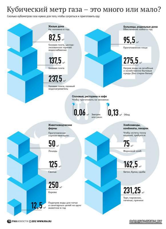

Ещё одни средние показатели. Смотрим на картинку и отнимаем от 237,5 - 137,5. Остаётся 100 кубов газа на человека в год. Ну и считаем сами дальше
