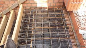

еще раз спасибо
---------- Сообщение добавлено в 11:34 ---------- Предыдущее было в 11:33 ----------

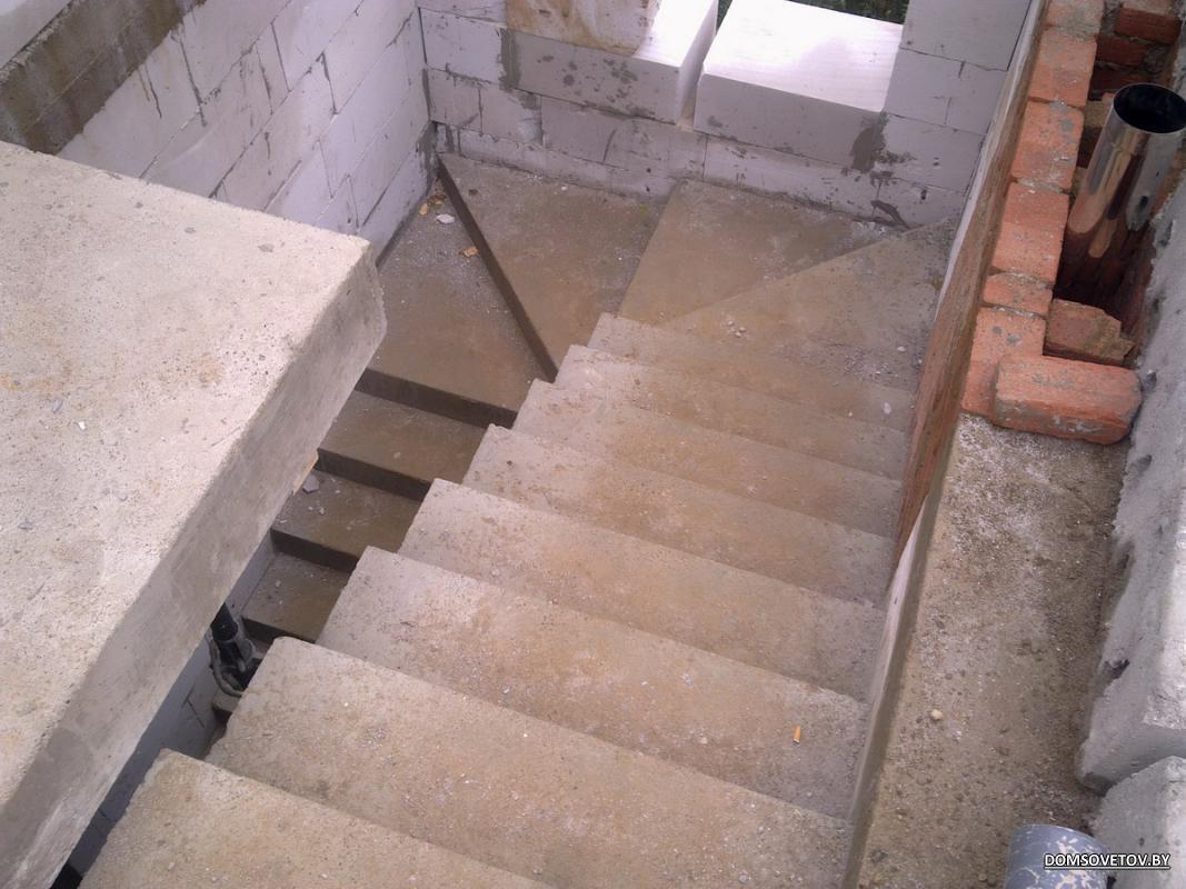

Напоследок пример лестницы в частном доме

monolit, а можно технические характеристики последней лестницы, стоимость работ и количество материалов узнать?

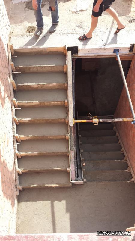

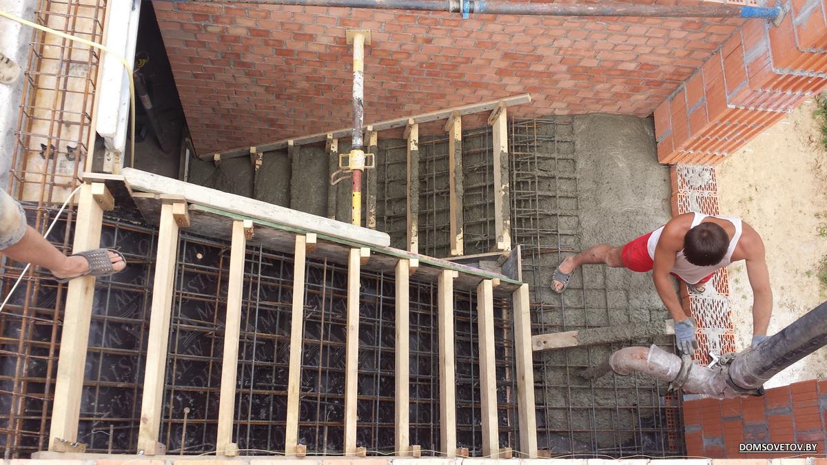

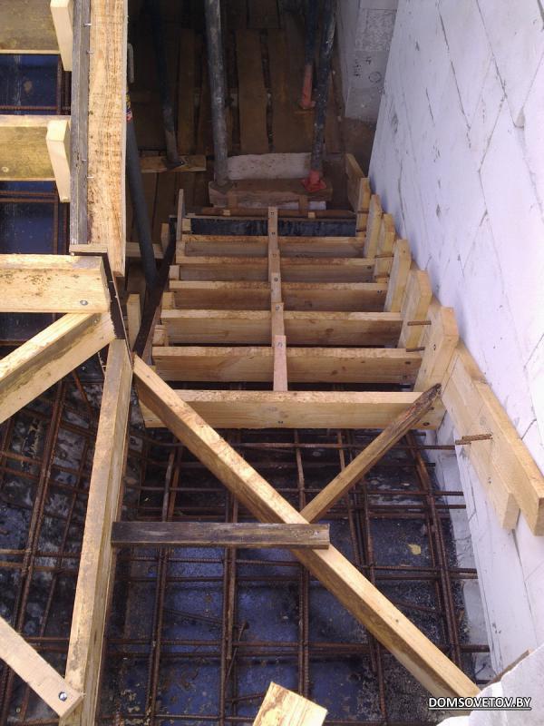

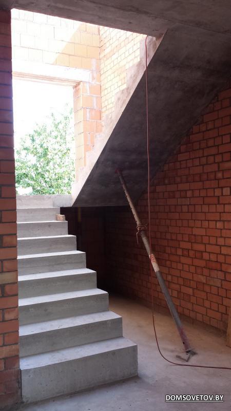

еще одна лестница по несильно удачному проекту: ступени аж 187мм в высоту
заканчивается лестница балкой, перекинувшейся от одной несущей стены до другой
ну и... строители совсем зажрались, уже лестницы насосами льют

Сообщение от monolit Посмотреть сообщение
Так ведь ПРОГРЕСС, мать их...!
Скоро Путсмастером будут раскладывать раствор для кирпичной кладки, чтобы потом только кирпичи накидать на него (если, конечно, не придумают насос, высе...ющий кирпичи).
На самом деле все более прозаично: заливали пояс второго этажа, заодно подали бетон на лестницу
К бетононасосу уже идет управление джойстиком
О да, классная вещь. Правда управление насосом при помощи пульта пока идет через провод
Да и куда же мы денем столько оставшихся не у дел строителей?
Ради этого можно с прогрессом повременить

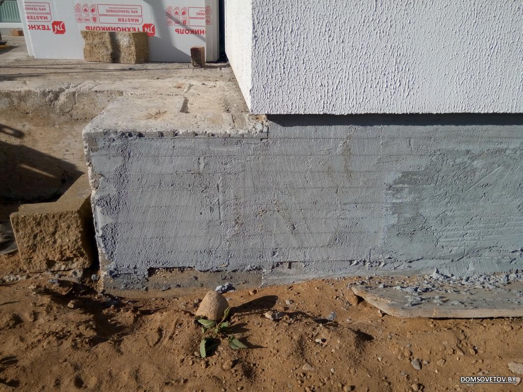

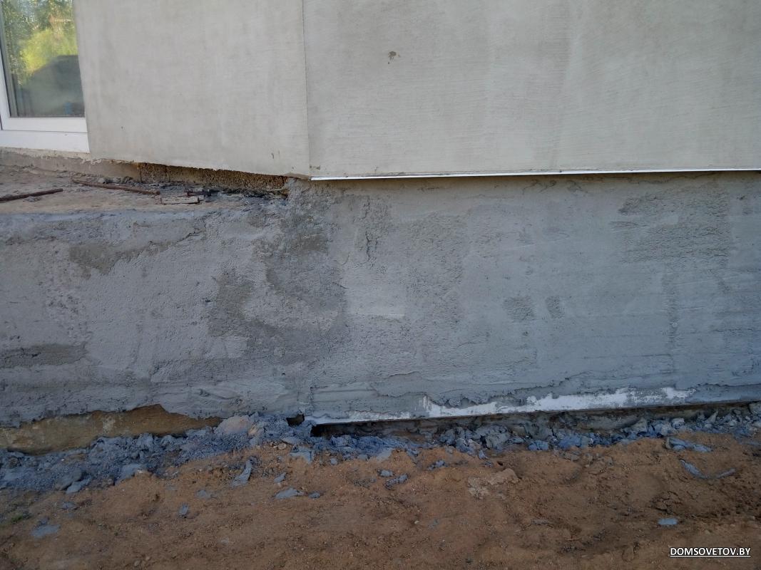

Не уверен что это правильная тема для такого вопроса, но лучше я не смог найти в разделах.
Подскажите жалуйста как лучше поступить. Есть баня и дом, хочу отделать цоколь клинкером (30 см высота цоколя будет, 100м.п. цоколей , из них 30м.п торцы террас и крылец), ступени и террасы бетонной плиткой 400x400x50. Когда лились крыльца и террасы, то не было сделана нормальная гидроизоляция, с фундаментами они не связаны - отдельностоящие.Цоколь у фундаментов бани и дома ППС 50мм + сетка кладочная 50x50 и все это заштукатурено (цемент 1ч/песок3ч и клей плиточный для эластичности). Почти полностью заштукатурены с сеткой и крыльца с террасами - что-бы одна линия была. Только сейчас я понял что копилярный подсос будет постоянно создавать головную боль где нету ППС - плитка будет отвалится регулярно.
На данный момент какие мысли посещают после изучения:
- обкопать по периметру и сделать вертикальную гидрозоляцию. Не знаю как высоко поднимется вода по копилярам... Грунты у меня песок, вода уходит сразу, никогда не стоит.
- Сбить всю штукатурку и сделать гидрозоляцию (цементную?) по бетону, потом сетку и оштукатурить снова
- Сбить и приклеить ППС 2см - вроде как вместо ГИ обычной будет работать
- обмазать пенетроном (кальматроном?) торцы доступные сейчас и надеяться что он пропитает достаточно глубоко?
Порекомендуйте пожалуйста как быть...
Пару снимков как это выглядит для наглядности.
AndFed вне форума Ответить с цитированием
Старый 08.06.2018, 23:49   #40 или 308705
Сообщений: 15,409
ну...
не могу сказать , что я прав..но я бы делал так-
1/посмотрел на кровлю-есть отвод дождевых вод и вероятно установил бы
на землю какие водосборные каналы-тут зависит вообще от проекта.
но ливневые воды надо уводить-это аксиома
2/откопал и приклеил технониколь.
3/пропитка должна потом принять ваш клей.тут я вообще не уверен , что она нужна. если есть вертикалка.
вы бы какой вид поширше сфотографировали-было бы понятнее масштаб вопроса.
вижу у вас песок? если это так-то вам повезло . это половину головняка снимает
у меня было крыльцо бетонное. в плитке.
постоянно заливалось дождем. бетон был хорош. за 20 лет только чуть позеленел.
а вот штукатурка цоколя рядом была хуже. она от брызг всеже лет через 10 отвалилась....вот такие пироги с котятами..
