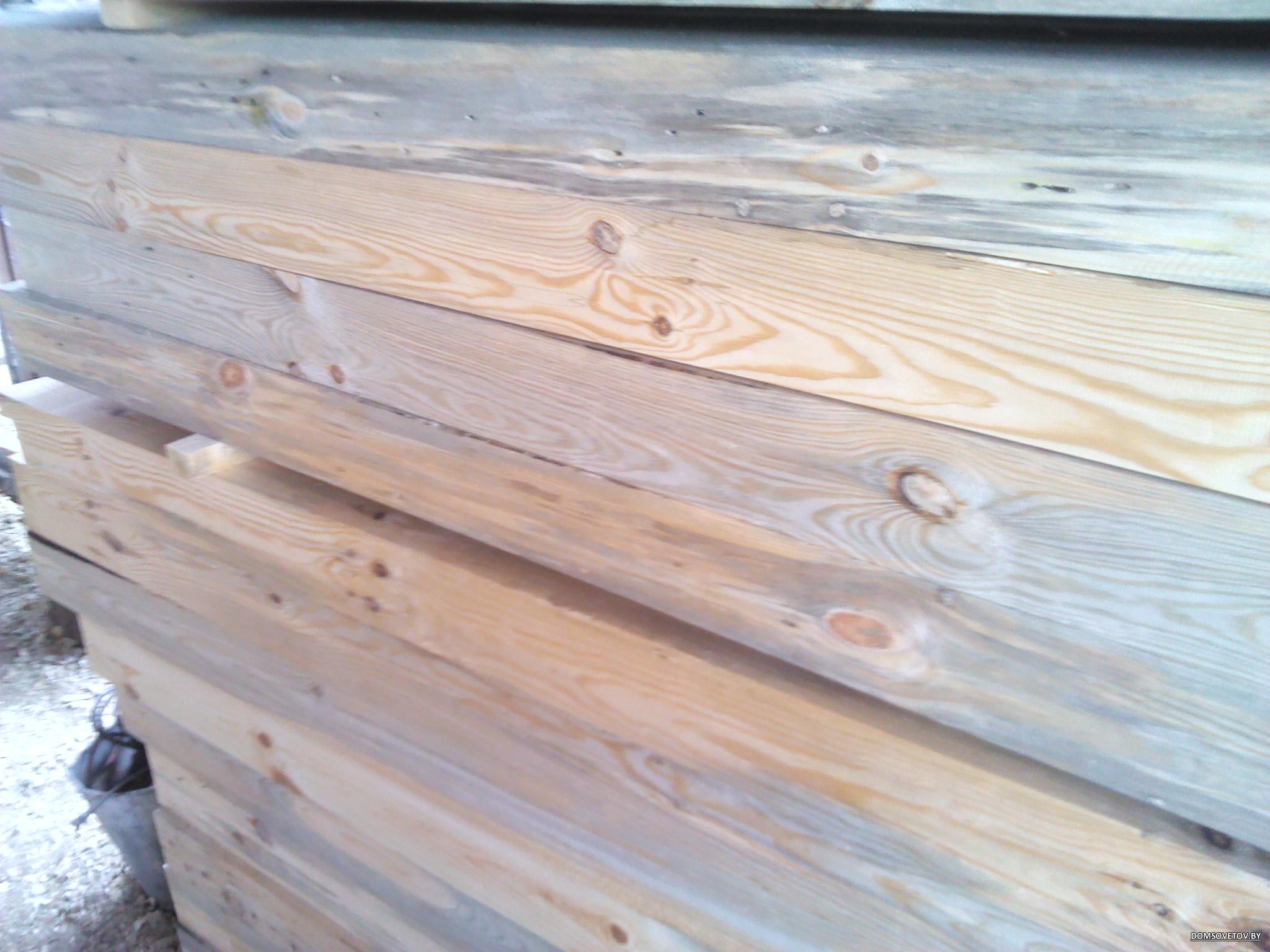

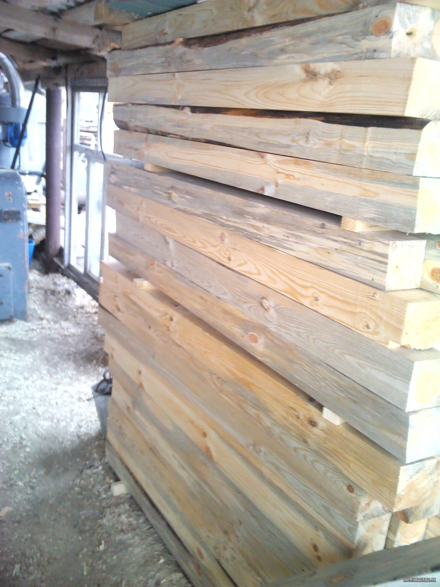

Из палок получились брусы. Следующая операция - прогон через рейсмус...
Не кондиционные палки были безжалостно порезаны на дрова...
ID:	31983   Нажмите на изображение для увеличения
ID:	31984   Нажмите на изображение для увеличения
ID:	31985   Нажмите на изображение для увеличения
