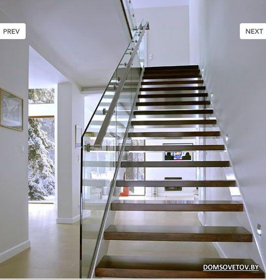

Все верно - вид снизу должен быть такой же "чистовой", как сверху.
Вот такая лестница:
Либо вариант типа выбрать глубокую четверть и наложить на уголок так, чтобы уголок утопился в четверти... Как крайний вариант.

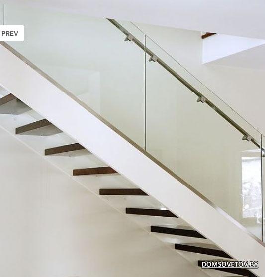

В таком варианте ещё встаёт сложность в попадании в размер по длине ступени. А с одной стороны лестницы (левой или правой) тетивы нельзя загнать ступени, т.е. в паз? Это бы упростило задачу. Вот как здесь например:
http://webberg.net/2011/12/способы-к...еней-к-тетиве/
