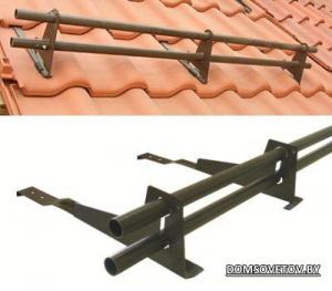

Оттого и не цепляет, что снегодержатель является своеобразным трамплином для сходящего снега.
Снегозадержатели стоят у нас не везде , а вот водосточка везде и никакой разницы.

Про "подпрыгивающий" снег узнал от своих кровельщиков и по логике они правы. При быстром сходе снега за счет треугольной формы снегодержатель направляет снег вверх и тот подпрыгивает и перепрыгивает водосточку... Или мы о разном говорим?)
Для того что бы не подпрыгивало нужно ставить снегозадержатели, а не пародию на них.

seeker,так подпрыгивающий снег по версии "кровельщиков" это даже благо, и с этим не надо бороться

может кто по таким снегозадержателям подскажет: http://allegro.pl/sniegolap-sniegola...018826428.html
Накрываю сарай металлочерепицей, длина ската от 4.7 до 9 м.п. угол около 30 градусов.
Сначала думал вообще не использовать, но все таки думаю надо делать, т.к. с одной стороны забор, и весь снег будет на участке будущего соседа, что естественно ему не понравится-хоть он и подписал разрешение на строительство ближе 1 м.п от границы.
У нас видел такие на одной крыше, вид намного красивее (по-моему мнению), чем обычные угловые из металла.
Смущает, только что в каждом по 4 отверстия для шурупов. т.е. надо крепить на 4 шурупа (т.е. лишних 500 дырок, 1/3 от дырок на всей кровле).
