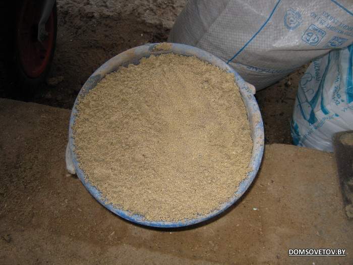

По ЭМЕ, подешевело в том случае, если песочек сыпать. Если шамотный песок,то удорожает. В тазике 13 кг шамотного покупного песка, из этих 13 кг при просейке через 1,5 мм сито получится 4-5 кг годного для замеса песка.
5 кг с мешка в 10 кг(округлим). Для того чтобы развести 25 кг смеси ЭМА нужно минимум 25 кг шамотного песка. Это 5 мешков по 10 кг,просеем и получим 25кг песка. Но заплатим то мы за 5 мешков.
