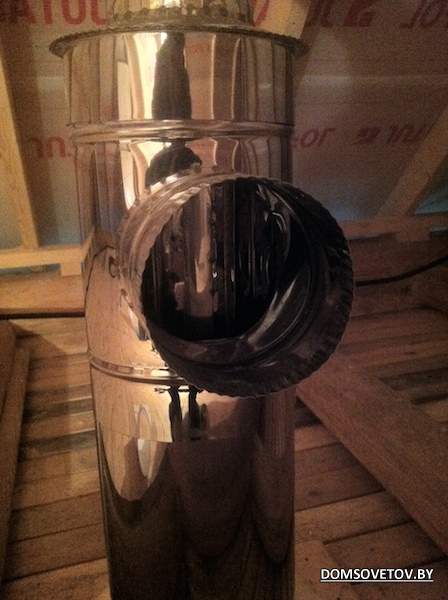

у себя в бане сделал воздушку для отопления комнаты отдыха.
металлическая печь, 80 см нерж дымоход обычный, потом пустой сэндвич 150 см с выходом и входом 125мм. на внутренней трубе наварены продольные рёбра. воздух гоняется по кругу вентилятором с регулировкой скорости.
