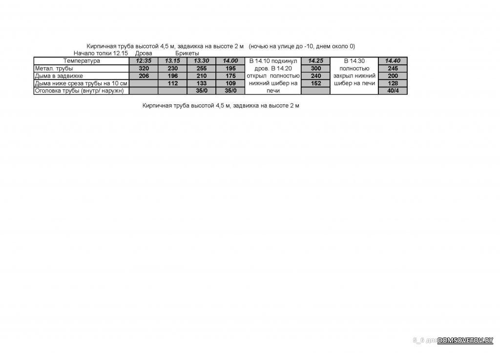

...Там не будет таких температур на выходе из вышей печки что бы к нему можно было подключить то что вы собираетесь подключить да ещё и в тех размерах.Если есть возражение,плиз Т отходящих вашего прибора и планируемое время его прогрева.
Я далеко не спец в печном деле, но складывается впечатление что и Вам не мешает освежить некоторые знания по данному вопросу....
Примеров устройства щитка в тандеме с банной печью- мягко говоря много. Есть весьма обширные темы по данному вопросу.
По температурам: вот чел специально замерял в разных местах прибора и при разных периодах протопки
