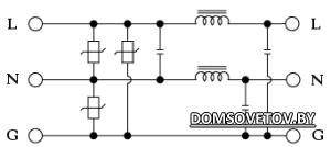

А тип I - он же B и вот его в идеале следует ставить сразу после рубильника или в щите учета. Да, в случае сработки бывает, что они взрываются и горят. И щит возможно придется ремонтировать. Остатки импульса погасят домашние "С"-шки, установленные в домашних щитках. Потом, возле чувствительных аппаратов, должны быть входные варисторы непосредственно у места подключения питания (тип III или D). Вот статья хорошая про последний тип.
Хороший сетевой фильтр (тип D):
p.s. Ваши УЗИП соседям помогут мало. Разве что самым ближайшим, если подключение у них от того же столба, где они Ваши установлены. Но без последствий они не обойдутся...

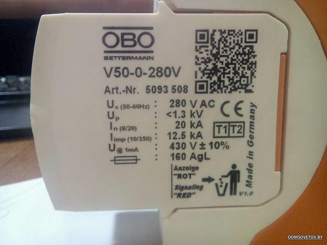

Что-то не разберусь каким номиналом ставить предохранители перед узип. На корпусе вот чего есть :
В последней строке изображение вставки, а что оно обозначает не знаю. Что такое 160AgL? Вводной автомат на 32А. Созванивался с проектировщиком, он сказал ставь перед узип автомат как и вводной на 32А. Но что-то мне не спокойно. Пусть автомат чувствительный, но вставка есть вставка. Предохранители размера 10х38 имеют номинал до 50А, а 22х58 до 125А. http://crystel.ru/images/Predohranit...yj_katalog.pdf
Старый 05.05.2017, 23:08   #40 или 289457
Сообщений: 15,772
данный вопрос подтверждает нашу малограмотность.
(и мою)
мне кааца , что никакого вообще не надо.
ибо оно и есть пердохранитель-должен сгорать в случае молнии.
потому элементы сменные с индикатором.
