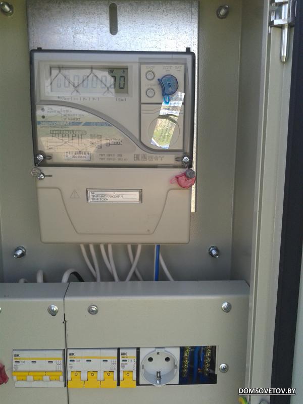

щиток состоит из счетчик(электронный сцуко , а может и с интернетом.хз..)
автомат вводной , может узо вводное. козетка и автомат выходной.
ЭФИ . цену не помню. 100-200 рублей..хз ща тарифы не знаю. делает РЭС

@Урри, 550-600 енотов - и через недельку электричество.

@sergN,
кстати в этом списке действий заземление присутствует?
Старый 14.07.2018, 00:27   #36 или 310341
Сообщений: 15,418
если устанавливает РЭС на столбе- они же заземление там делают. ибо после их щита уже 3 провода выходят.
собственная земля-это малоактуально.

ну как сказать, в 2008 г. мне всё около 1000$, в большую сторону, обошлось, один только витебский счётчик, уже электронный сцуко, около 300$.
Кстати никто ниразу не проверял показания счётчика за все годы. Я правда там не живу пока.
Старый 14.07.2018, 07:54   #38 или 310347
Сообщений: 2,705
Цена зависит больше от жадности местного рэс.
А срок исполнения явно от числа желающих. Они и за деньги очень неспешно делают.
И заземление что я видел сделали гениально - арматуру прям на земле кинули, даже не забили... Эфи естественно не измеряли.

не не..
ц вас ещё столб бетонный? так ведь?
я про столб не писал. к нему ж машина и провода.
с этим делом да-1000енотов была.
Старый 14.07.2018, 20:14   #40 или 310362
Сообщений: 4,047
@sergN, ну не так дорго. С условием того, что это реальное "одно окно". Я вообще никуда не ходил и ничего не делал. позвонил один раз, через неделю пришел и принял работу. Все.
