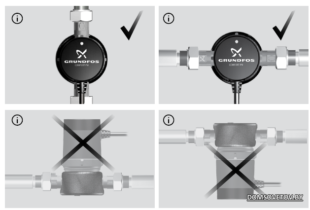

Старый 12.04.2018, 13:34   #37 или 306079
Сообщений: 15,414
@sansan,
надо ещё раз посмотреть фото.
а то мы вдруг говорим о разных фото.
но реально нет систем , где газ по ПЦ и тут же ТТ на ЕЦ.
логика понятная?
