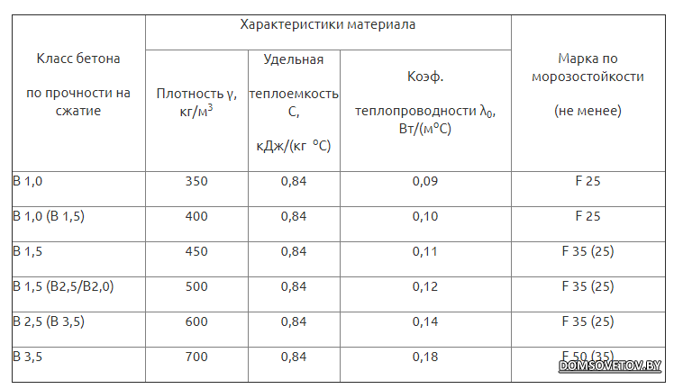

Так-то оно так, но у ГСБ помимо плотности есть ещё и другой параметр - прочность. Если верить Глебу Грину, то современные 300-ки по прочности как 600-ки которые выпускались 20 лет назад. Посему выбирая ГСБ одинаковой плотности разных производителей, не мешало бы поинтересоваться ещё и их прочностью.
Если утеплять стены в обоих случаях, то не вижу особой разницы в выборе. Но лично я стену из ГСБ толщиной 40 см не утеплял бы, не говоря уже про 50см
Вы знаете прочность блоков ГСБ которые доступны у нас? Я когда сравнивал КББ и ГСБ то не нашел даже упоминания этого параметра у доступных у нас ГСБ блоков. На сайте забудова написано прямым текстом 400 плотность - это теплоизоляционный материал (не конструкционный). Да, ytong, выпускает блоки 400 плотности с прочностью B2.5 . У забудовы 400-ки не будет B2.5.

@a.yenzh, на сайте забудовы 4 года назад точно были параметры по прочности на сжатие.
