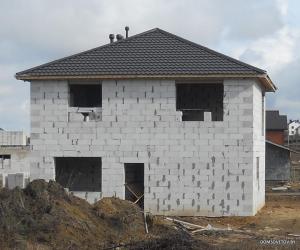

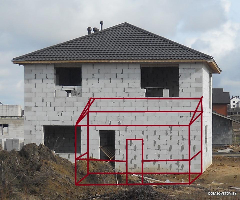

Добрый день!
После стройки остались доски. Решил соорудить веранду/террасу размером 6х4.
Фундамент планирую столбчатый, 12 столбов, на которые будет опираться каркас пола. От пола будут подниматься столбы. Сверху - металлочерепица.
Возникли вопросы:
1. Изначально хотел террасу, но в нашем климате имеет ли ее смысл строить? или лучше веранду
2. Может быть длину террасы пустить на весь дом? но тогда будет закрываться окно на кухне.
3. Гармонично ли будет смотреться отштукатуренный газосиликат и дерево?

посмотрите здесь http://www.domsovetov.by/showthread....8384#post58384 вроде как ваш вариант.
только крышу террасы я бы сделал не односкатной, а так же как у основного дома вальмой.
