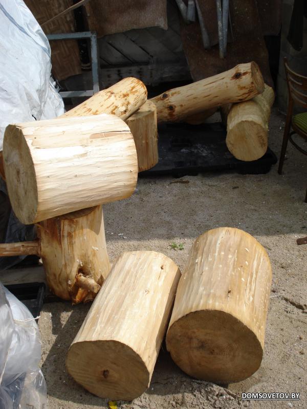

После урагана натаскал вот такого разного, и сосна, и липа, и клен... кору снял... что будет сидушкой, что будет ножкой для уличного стола... Короче, всё для наружного использования. Вопрос - как это дело сохранить, а то непонятно с чего уже и плесень летом на улице да под солнышком местами пошла... И вопрос как эти пни подготовить? Низ надо обрабатывать гудроном (смолой), если низ будет стоять на земле и скорее всего напитывать от неё влагу... Подскажите!

если есть грибок - сначала сенежем эффо
потом
зависит от бюджета и...
1.сенежем ультро ( тёмный) - цвет будет оливковый, повторно придётся обрабатывать только лет через 3-5 ( зависит от глубины проникновения)
2.любой биопрепарат + масло для садовой мебели ( маслом каждый год)
