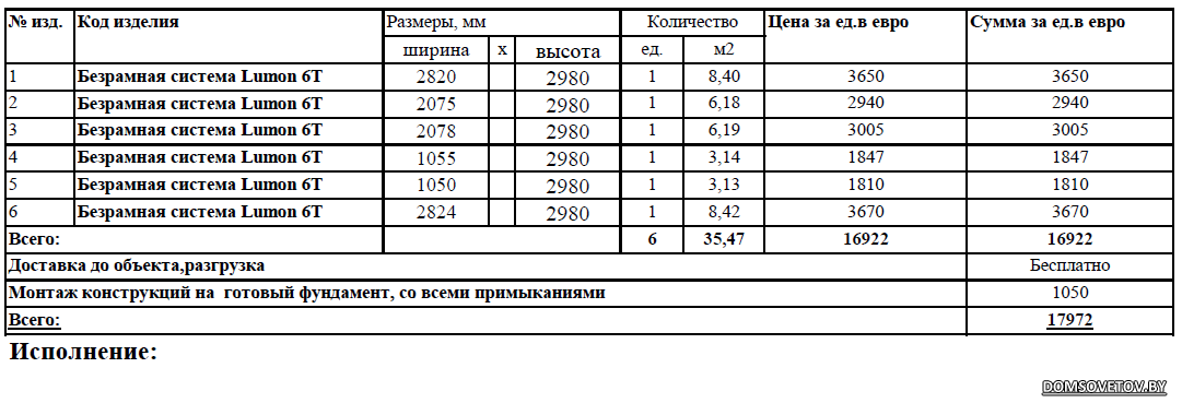

Саш, по поводу отговорить: тут правильно уже акцентировали внимание на цене. И Саша А. тебе дал приблизительно корректную оценку стоимости.
Приведу свой пример: мне оценили бескаркасное остекление моей террасы в 20К.
Я пока в шоке. Думаю. И тебе очень советую подумать: стоит ли возможность сидеть на террасе во время дождя несколько десятков тысяч. Именно так: десятков тысяч, так как просто крышу делать нет никакого смысла, нужно тогда уже и стены из стекла возводить. Без стеклянных стен косой дождь бывает, что на 4м вглубь террасы попадает.

стоимость остекления зависит от технологического/конструкимвного решения.
20к-это реально хайтек.
если использовать опорные элементы-всё гораздо дешевле.
основной вопрос-это опирание стекла на кровлю.
рассуждать можно по разному. без эскиза нет смысла тереть.

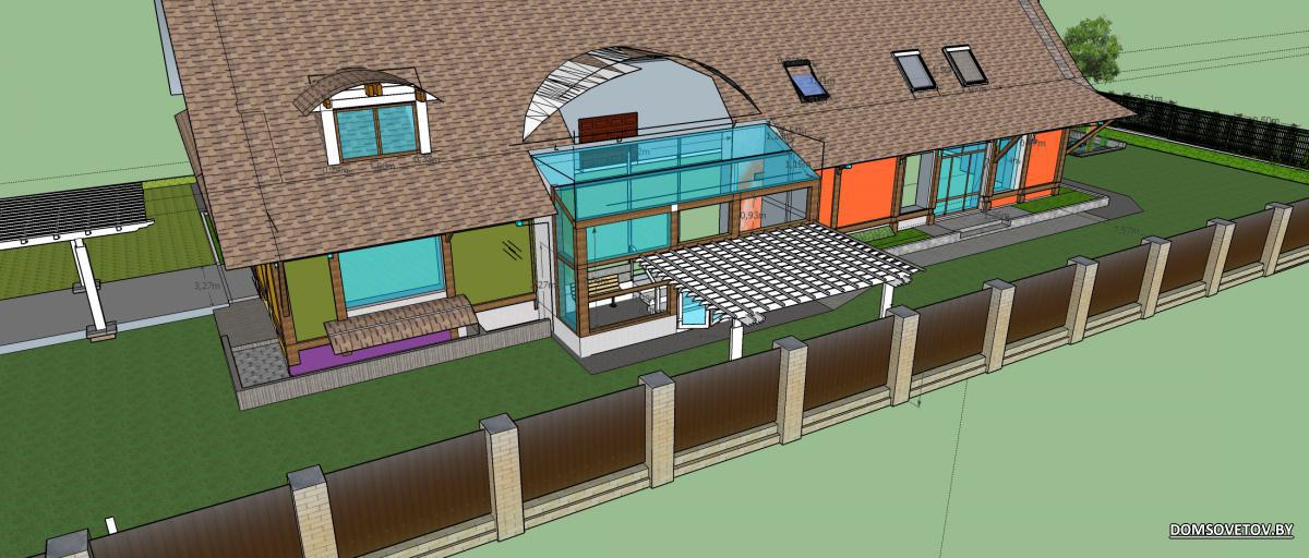

Старый 28.09.2016, 15:01   #394 или 272611
Сообщений: 15,747
тут нет "стропил"..просто ориентировка на внешний вид.
