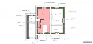

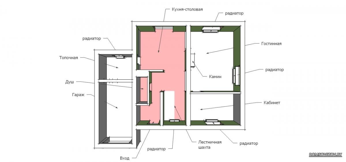

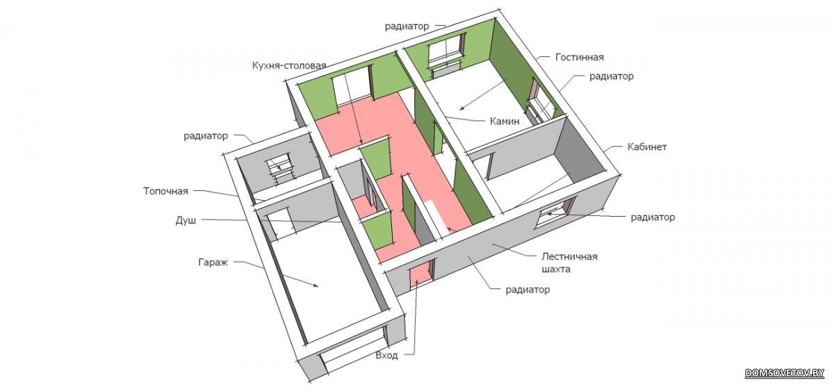

помогите определить место для регулятора.
здесь планы первого этажа. розовым отмечена зона ТП.

хочу уточнить.
на что воздействует термостат , который вы устанавливаете?

вода котла идет напрямую в радиаторы. значит надо вешать комнатный в комнате с радиаторами. в самой холодной из них. а в теплые повесить на радиаторы головки.
---------- Сообщение добавлено в 13:25 ---------- Предыдущее было в 13:24 ----------
в каминной на один радиатор надо повесить головку. вне зависимости.

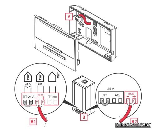

Кто мне может объяснить:
попытался подключить уличный датчик и регулятор (фирменный протермовский). установил, провел провода но запустить так и не смог. делал как показано в инструкции. т.е. подключение регулятора к клемам eBus как показано на картинке.
сосед у которого такой же котел только турбированный подключал свой регулятор ( у него не протермовский) к клемам RT24V вынув заглушку-провод.
В итоге у него все работает у меня нет!?
На картинке четко показано как подключать провода регулятора т.е. к клемам eBus... но нифига... не работает!

вот же блин...
тогда вынь заглушку...хз.
надо на зайца почитать (хотя у них разная автоматика)
котел должен увидеть eBus ..

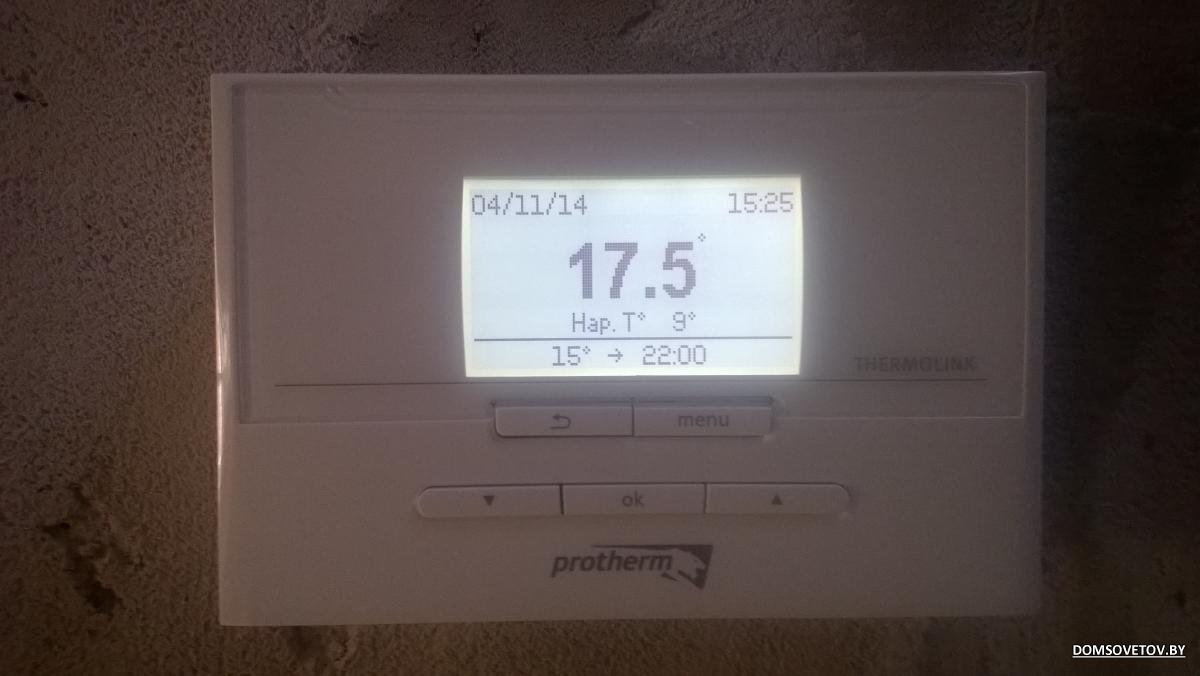

подключать все же регулятор надо через eBus (как там что работает у соседа непонятно). сразу когда подключал работало все и у меня просто как водится не на то нажал... в итоге поставил 15 днем, ночью 10. а дальше будем посмотреть...
штука класная. прям сразу чувствуется насколько меньше газа палиться... ))
все подключил и думал дождусь сработки когда температура опуститься с 18 до 15. запарился ждать пришлось устроить сквозняк. котел сработал на 15-14,5.
все можно спать спокойно...
