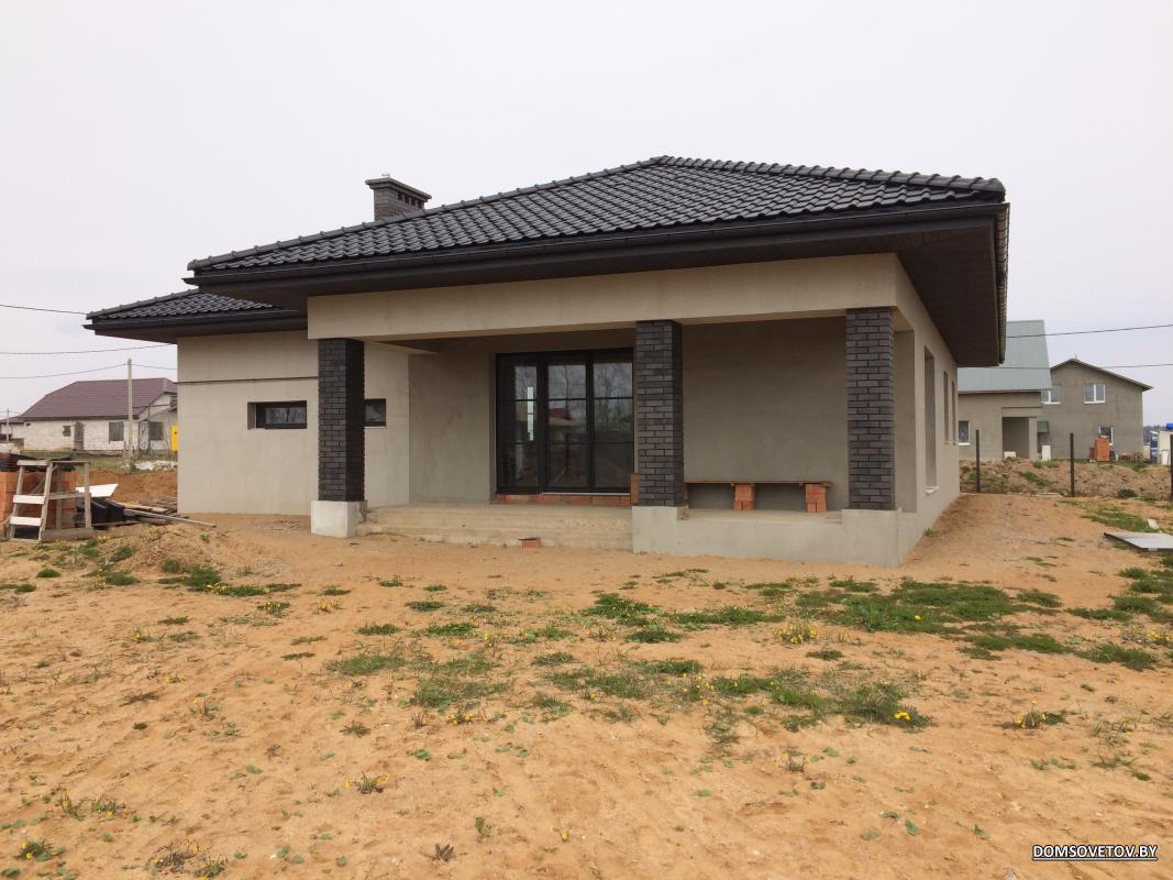

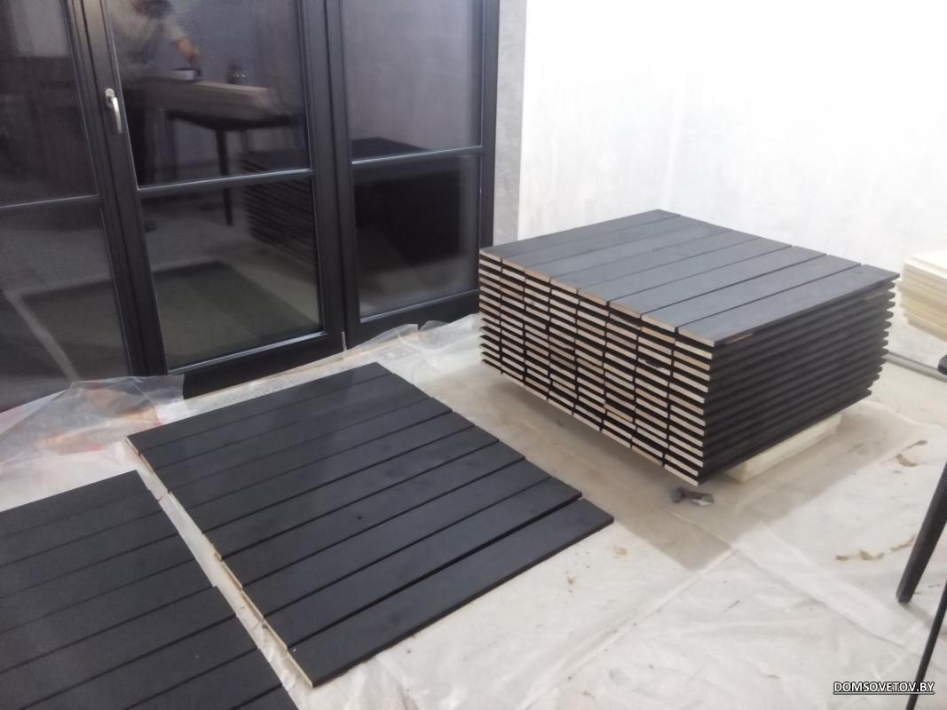

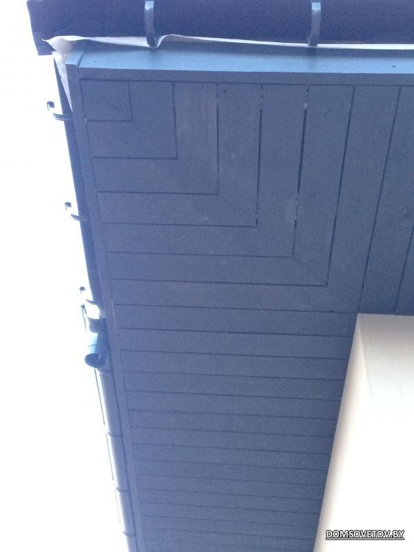

И у меня начала подшивка и водосточка вырисовываться. Пропитка, покраска, подшивка... Потом предстоит второй раз покраска уже смонтированной...

водосточка -пластик?

да, польский Profil, крючки металл(поляки, в инструкции того года, когда покупал комплектуху, рекомендовали через каждые 30см крючок, а в более поздней инструкции уже через каждые 60см)
зы, фоткал на тапок

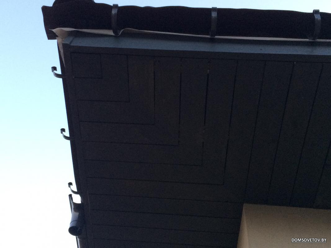

Подшивка выглядит круто! Я думаю сделать что-то похожее, но в качестве доски выбрать скошенный планкен, тогда зазоры почти не буду просматриваться, вот пример доски: http://cs407625.userapi.com/v4076255...SD5WO89zFc.jpg
Какое дерево использовали для подшивки? Крепление скрытое использовали? (если да, то скажите название)
У меня похоже без костылей сделать как у вас не получится, лобовая у меня не строганная и не шлифованная, да и стыки подгоняли не в идеал

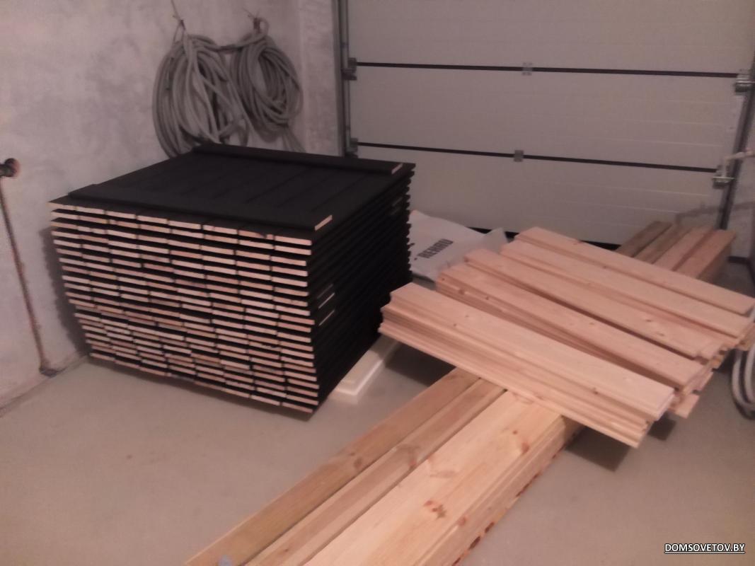

@Uhon, лобовая у меня шлифованая была, но простояла без покраски 2 года, планкен - ель, крепления "Волна", брал тут - https://starover.by/catalog/krepezh/ Каждая планка - 3 крепления. Пропитка и краска реммерсовские какие-то. Все что на фото - крашено 1 раз. Летом будет красится еще раз.
з.ы. На скошенном планкене зазоры были-бы аналогичные Они же нужны для вентиляции чердака.
И да, нужно будет перекрепить лобовую, т.к. к каждой стропилине она была прикручена двумя саморезами, но стропилы подрезались и один саморез выкручивался(т.е. она сейчас к стропилине на 1 саморез закручена). Лобовая была свежак, как и вся стропилка. Из сосны, скорее всего.
Летом при вторичной покраске - этот момент также поправлю.
Моя логика по скошенному планкену вот какая: http://dl4.joxi.net/drive/2017/04/27...9cfbcbc938.jpg
там полностью закрывается просвет в вент. зазоре с двух сторон просмотра из трех. Я не знаю...может это мои дурные фантазии, но вот такая у меня мысль
Сегодня как раз смотрел планкен на старовере, это у вас сорт Элит?

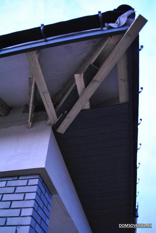

Не осталось фото каркаса на подшивку? У меня вылет свесов 1.3 м, надо будет обязательно сделать хороший опорный каркас до утепления, чтобы углы не клюнули. У вас каркас упирается на утепление? или там нет утеплителя?

@Uhon, каркас у меня подвесной. Опирания на стену нету. Утеплитель есть.
Сорт А-В, брал на илимдреве. У старовера не было дешевого сорта дерева.
Зазоры - 5мм(везде - планка от планки, планка от лобовой, планка от стены).
з.ы. Скошеннный планкен - да, лучше был бы. У меня крепления просматриваются(блестят), когда стоишь под свесом. Но с ним гемморойнее делать углы(они же врядли совпадут идеально).
Вылет 104-106см(это уже после утеплителя, утеплителя 20см + клей и штукатурка, поэтому можно предположить, что вылет у нас с вами одинаков). Планкен на илимдреве напилили по 110см. Каждую планку - подрезали в размер.
з.ы. В каждой 20-той планке был изъян. Сучок выпал, или ширина гуляла(изза этого край не обработан был один). Но я под укрывную краску - поэтому непринципиально. 1.6 куба планкена обошлось в... 650-680 рублей.
