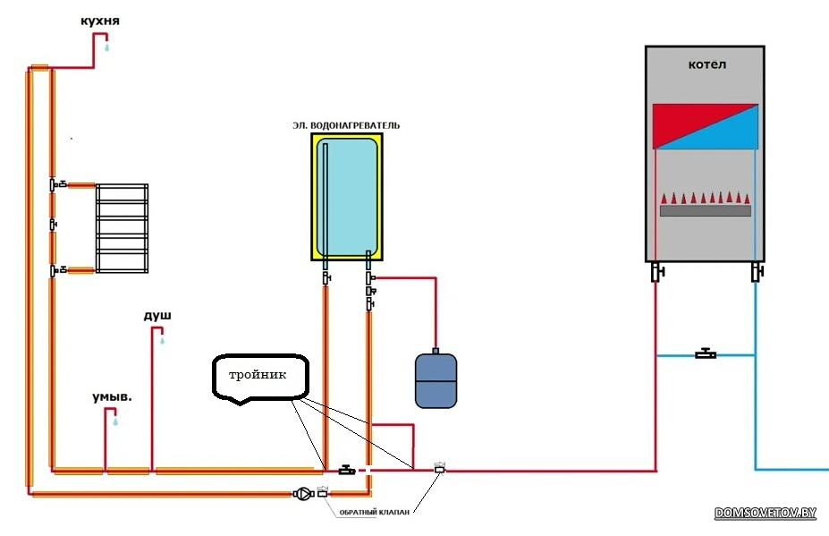

будет настенник на даче..смысла большого в бойлере не вижу.
а точки будут и на 2ом этаже.(а всего 5 тточек разбора)
так ждать пока трубу прокачает теплой-западло.
может как-то вкорячить 10-20-30 л электробойлер и на него рециркуляцию
вернуть , а подачу делать через него..
Если точки будут находится компактно, например три на одном этаже и две рядом на втором, то там и рециркуляция не особо то нужна, просто берём два мелких электробойлера на 10 или 15л и ставим их поближе к точкам
А если рециркуляция нужна ради полотенцесушителя, тогда на мой взгляд, электробойлер не нужен, в смысле не нужен его ТЭН, просто нужна буферная теплоизолированная ёмкость и побольше

понял спасибо. оба варианта возможны.

для чего столько заморочек, если на даче есть газ ? Ставь небольшой косвенник и рециркуляцию по мастер выключателю, который врубает всё по приезду. Нагревать бойлер тоже по приезду, не думаю, что это сложно сделать. Зачем какие-то электрокотлы, да еще по 2 штуки ? Изобретание велосипеда.

попробую ещё подумать над алгоритмом жизни ..
от этого и будет зависеть схема.
мы ведь собираем для удобства , а не для котельной.

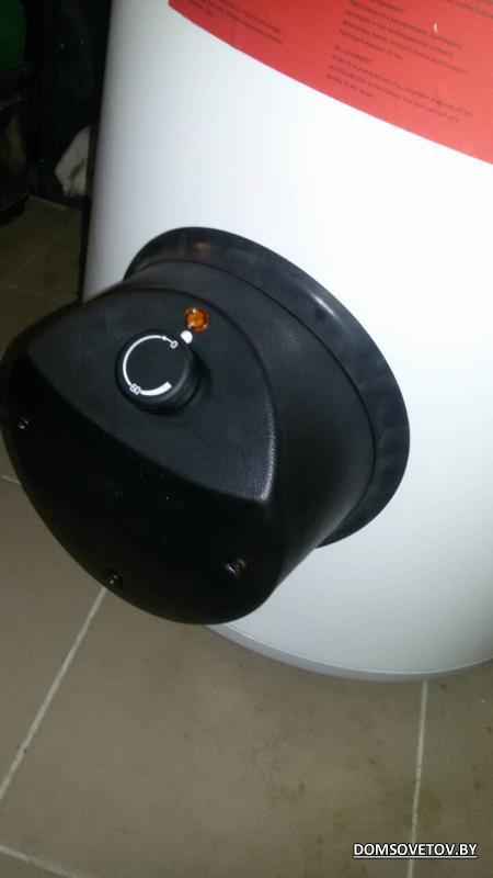

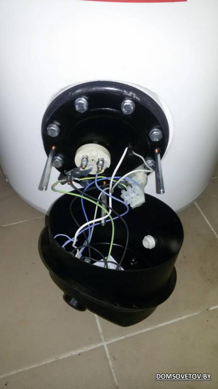

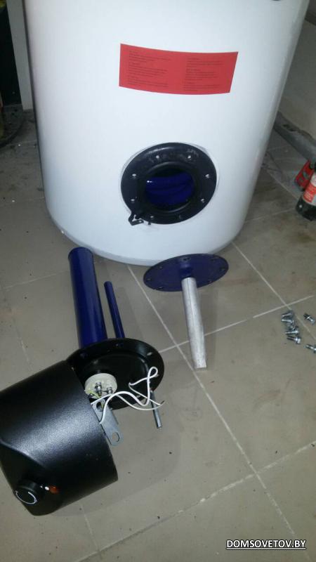

В тему бойлера:
Старый 02.11.2018, 22:56   #409 или 313828
Сообщений: 6,472
еще бы больше эту голову сделали, в которой пара проводков и один резак, чтобы до другой стены доставала.
Старый 03.11.2018, 00:52   #410 или 313830
Сообщений: 5,958
Сообщение от Сергей 31 Посмотреть сообщение
В тему бойлера
Там регулятор мощности ТЭНа? Если да, то какой в нём смысл?
