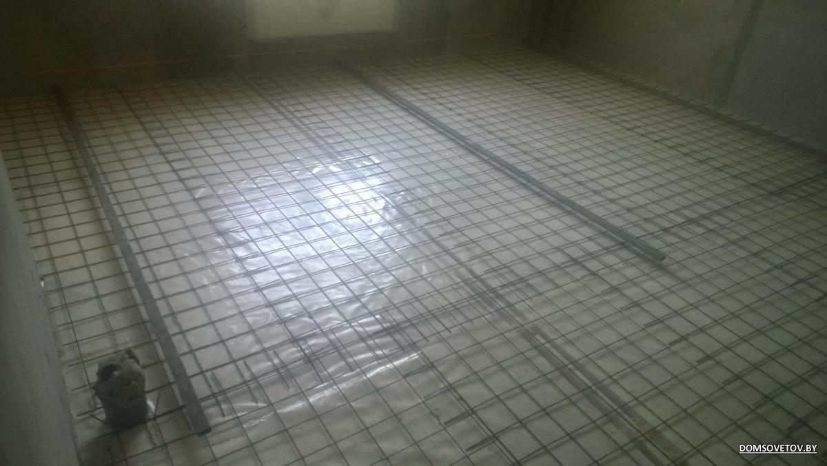

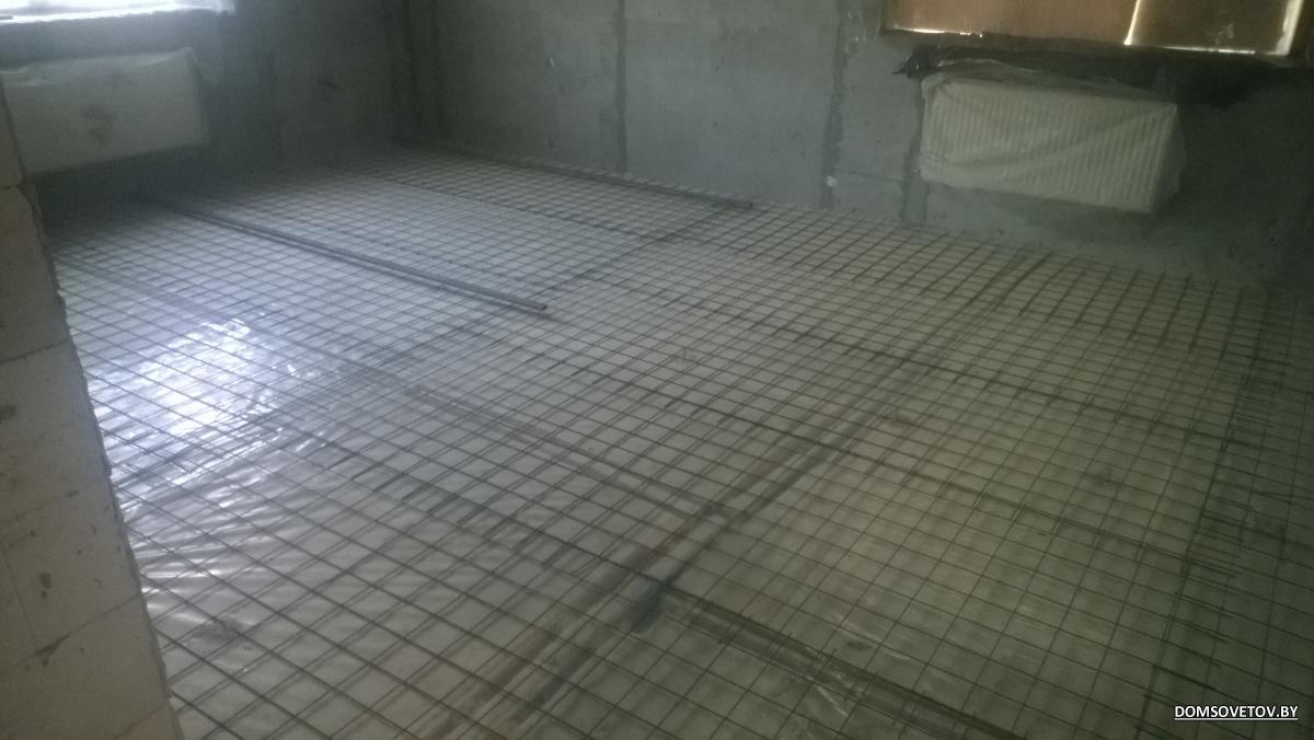

У меня делали стяжечники, использовали 500Д20 на 150м2*5,5см ушло почти 2 тонны (остался мешок). Добавляли пластификатор, и полипропиленовую фибру.
Могу сказать одно, такой уровень качества я бы сам не сделал, т.к. навыки нужны - раз, оборудование -два. Тот же раствор полусухой в обычной мешалке не сделаешь, затирочная машина, газовый нивелир, который с лазерником не сравнить.
5,5 за квадрат, на мой взгляд не так уж и дорого, во всяком случае эту работу они сделали за день. Стяжка выглядит красивее штукатурки на стенах.
