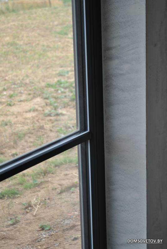

за полтора часа загрунтовать весь дом - это только если со всеми окнами особенно с пылика
@Katerina1010, да, забыл уточнить, в санузлах, там где "не гипсом, а нормальным" - трещины пошли. Под покраску у них не заказывал. Только штукатурка + 1 слой шпаклевки. "Стекление" называется. Сетку не клеил. Потолок и стены. Но стены все равно под покраску, только не в ноль выводить буду, а со структурой.
Любой человек старше 11-13 лет держит лист пенопласта, закрывая ту часть окна, где грунтуется, другой с пылика. На улице так не сделаешь, конечно, т.к. из за ветра, все равно, попадет на стекло.

Честно говоря я не закрывал окна даже когда наносил шпаклёвку из пистолета. Сделали приспособу из правила и пары кусков фанеры. Практически ничего на окна не попадало, но даже попавших пару капель, быстрее и проще мокрой тряпкой сразу вытереть, чем все окна закрывать плёнкой. При зачистке всё пылесос вытягивает, пыли нет.
При механизированном нанесении не только грунтовать 1,5 часа, но и шпаклевать 10-15 минут на большую стену, зачистка тоже 10-15 минут.
